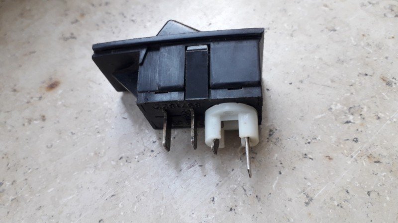

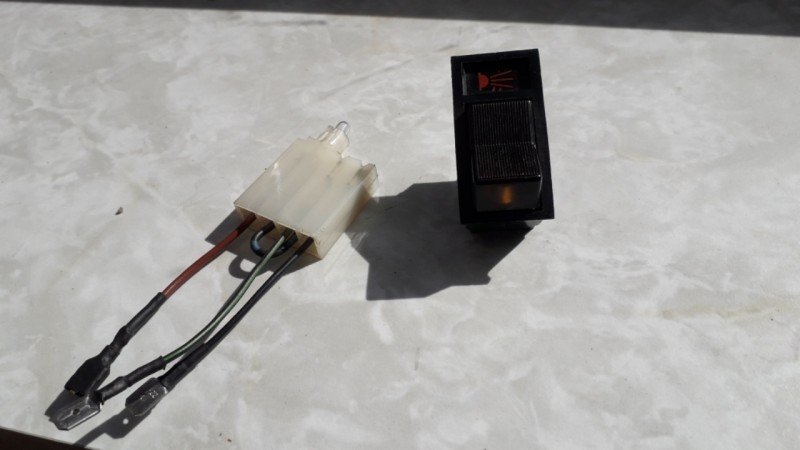

Die Schalter findet man öfters bei Ebay oder ebay-Kleinanzeigen, meisten teuer oder grottig, aber manchmal auch neu zu fairem Preis. H

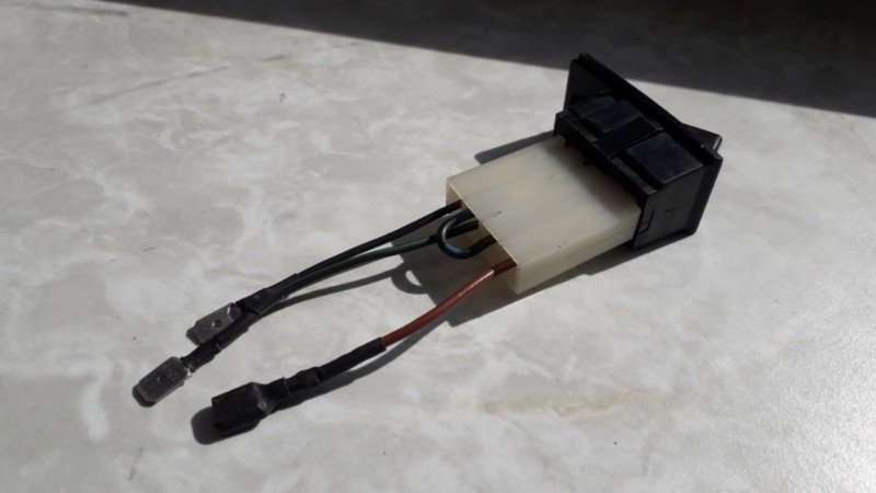

Zusätzlich benötigt man auch den Anschlussstecker mit der Kontrolllampe, da wird es bei den Verfügbarkeiten schon dünner mit den Angeboten. Meiner hier als Beispiel ist in den Kabelfarben etwas modifiziert, weil ich den nehmen will um irgendwann auch eine Kontrollleuchte bei den Nebelscheinwerfern zu haben, sonst ist er gleich. Er wird direkt auf den Schalter aufgesteckt.

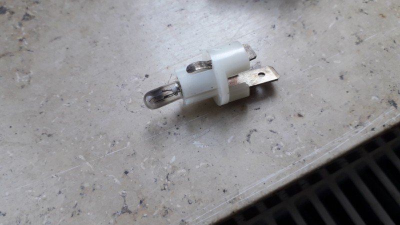

Den Stecker kann man aber auch ersetzen, indem Du auf die Anschlusszungen mit Schrumpfschlauch isolierte Kabelschuhe steckst und als Lampe eine Leuchte mit vom Zigarettenanzünder verwendest, da musst Du nur ein Massekabel an die kurze Zunge anlöten, die Du dafür am Besten aus der Fassung nimmst damit diese nicht anschmilzt. Geht aber auch ohne Demontage, musst man nur etwas aufpassen. Das sieht (ohne Kabel) dann ungfähr so aus:
Ein Schalter allein reicht übrigens nicht bei der NSL, man musst eine Konrtolleuchte haben.
