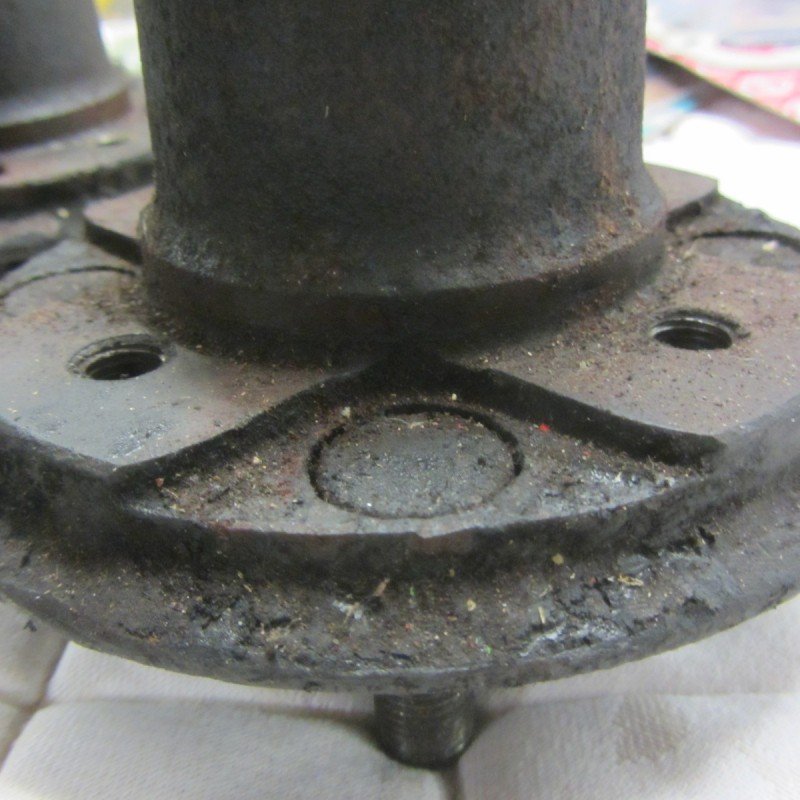

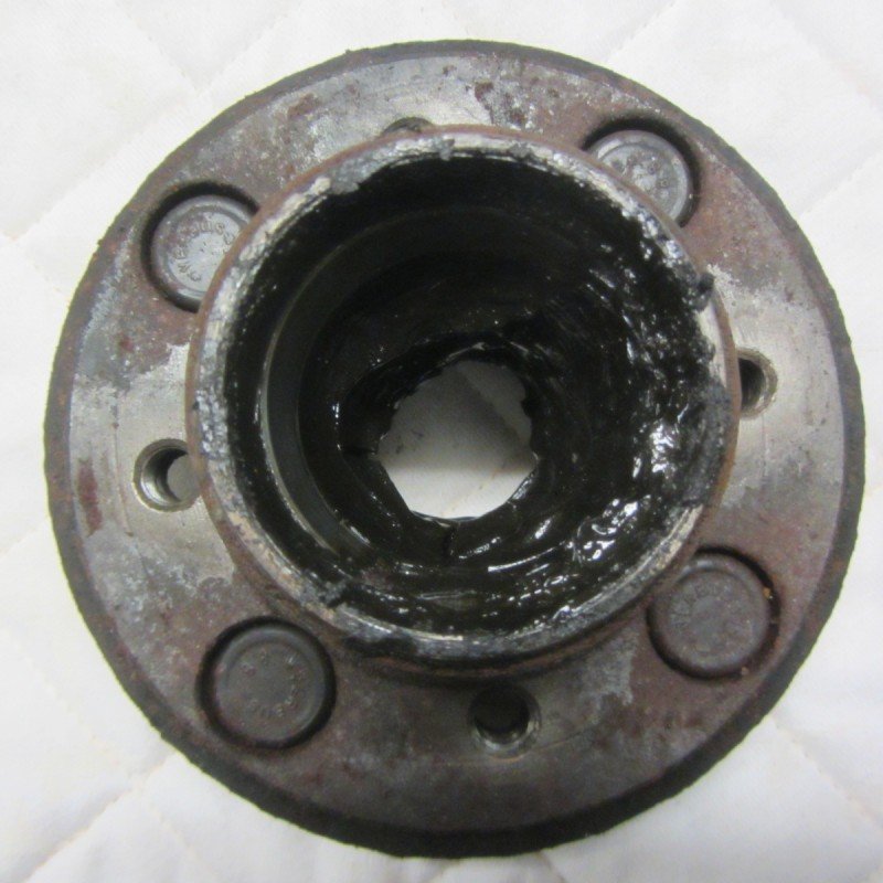

Die OHV-Naben haben 63mm, die CIH 65mm, von der Auflage der Felge aus gemessen.
Optisch kann man die Naben auch leicht unterscheiden. Die OHV-Naben sind auf der Bremsscheibenseite voll...

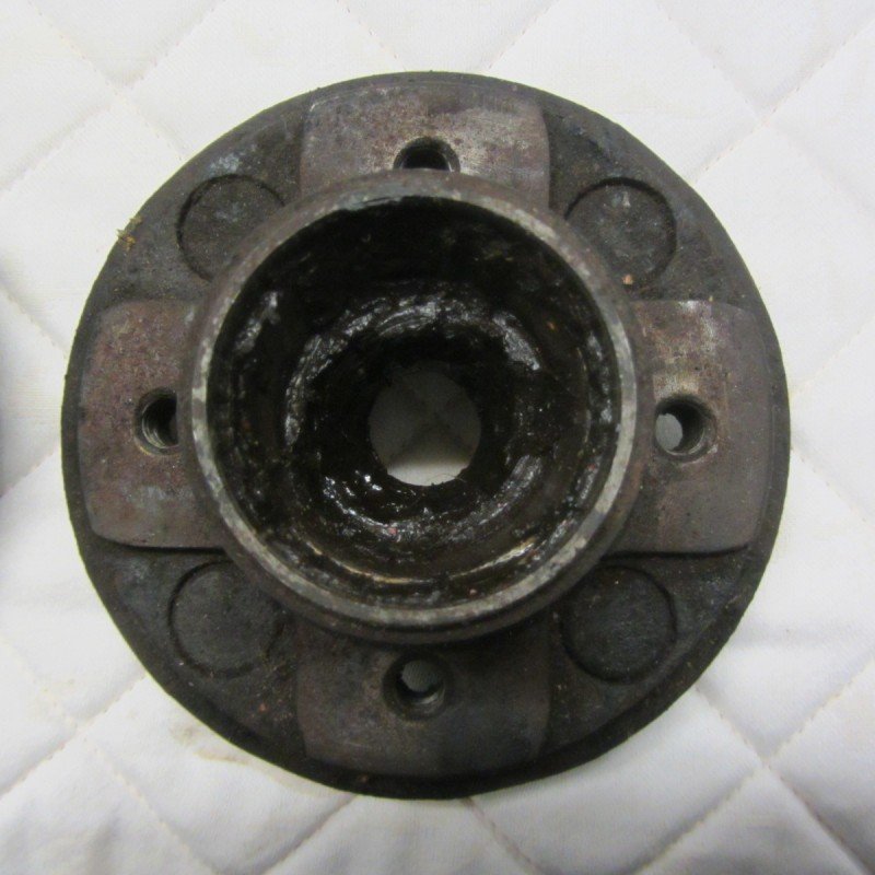

...die CIH-Naben sind ausgenommen und haben somit ein Muster, das einem vierblättrigen Kleeblatt ähnelt.
