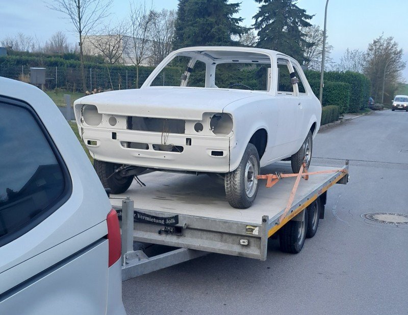

Heute morgen hat der Kadett die Garage wieder verlassen... aber nur für ein paar Wochen, jetzt steht er beim Lackierer... bzgl. Farbe habe ich mich in den letzten Monaten nochmal umentschieden, aber seht dann bald selbst

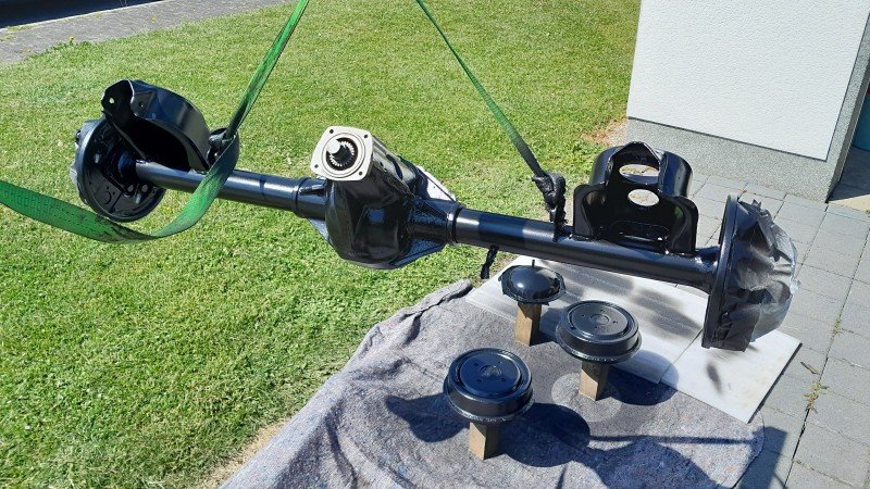

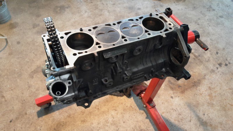

20 Jun. 2025 21:35
die Limo steht noch beim Lackierer. Der ist fleißig zugange... In der nächsten Woche kommt die Farbe drauf

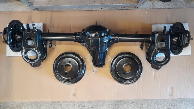

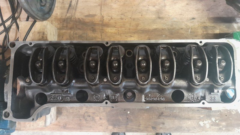

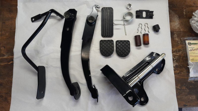

Aber auch ich bin nicht untätig...das Triebwerk ist teilweise zerlegt und gereinigt. Sieht alles gut aus, so das ich gerade alles reinige und für die Motorlackierung vorbereite.
Heute habe ich die Hinterachse abgeschliffen und neu lackiert, habe dafür 3in1 Brunto Korrux genommen. Sieht vom Ergebnis ganz passabel aus finde ich.

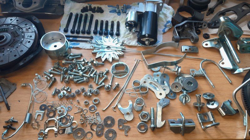

Zwischendurch bereite ich noch einiges an Teile fürs Pulverbeschichten und Verzinken vor...

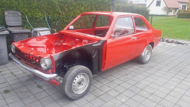

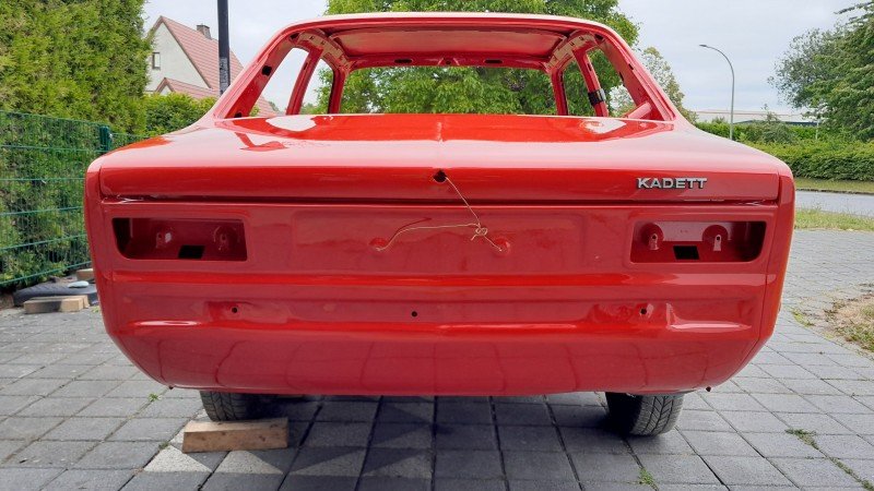

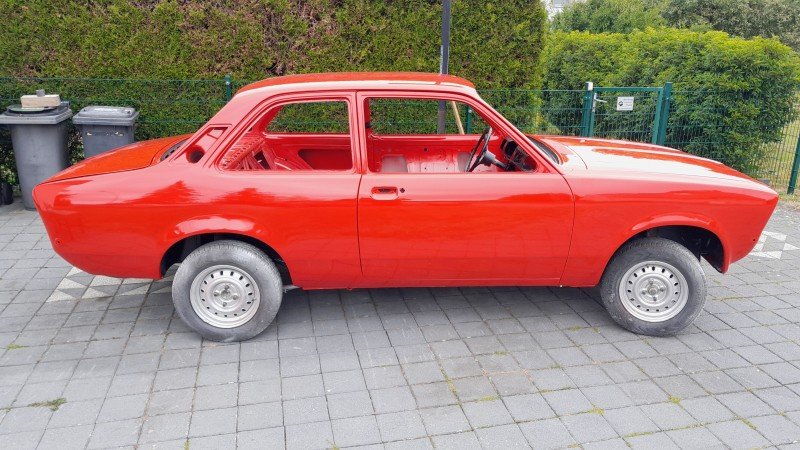

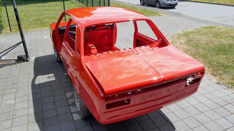

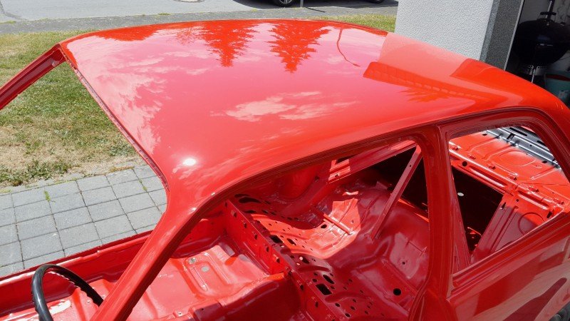

06 Jul. 2025 13:34
Hallo Forum,

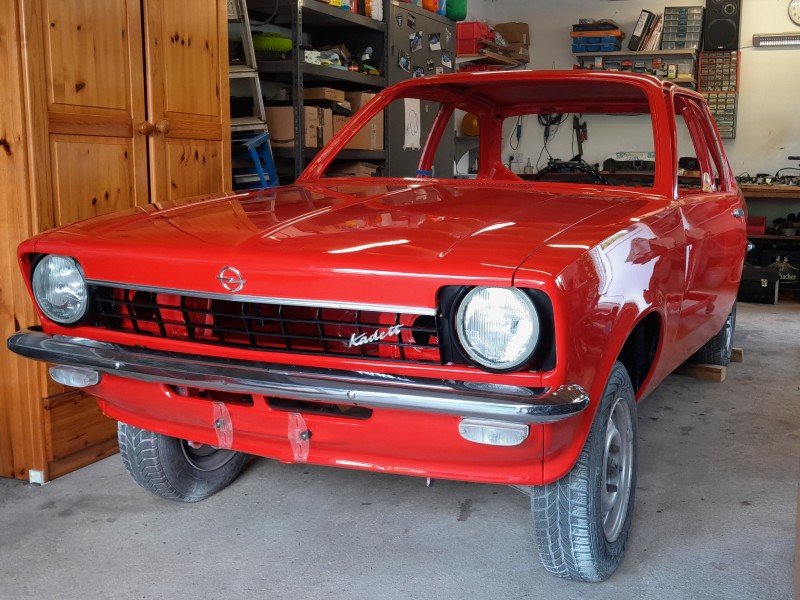

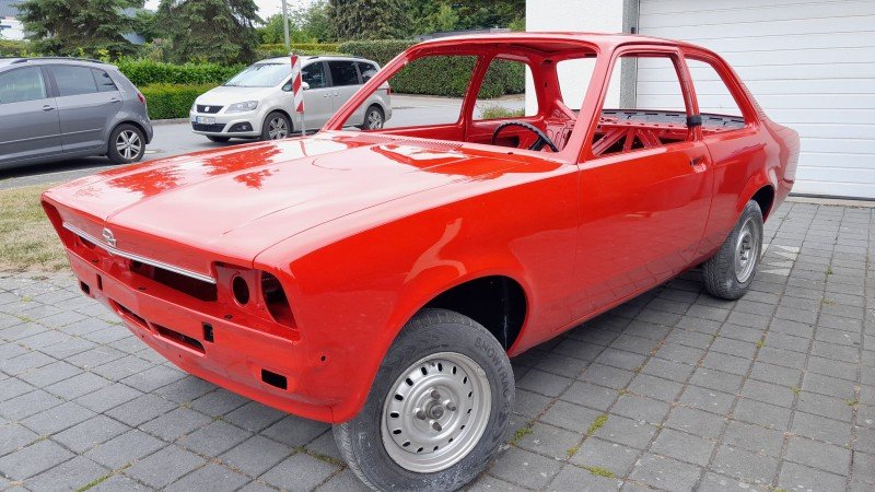

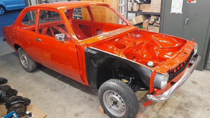

so, die Limo ist wieder zurück in der heimischen Garage. Frisch lackiert in Kardinalrot 508, und ich bin total happy mit dem Ergebnis.
Musste dann direkt mal loslegen und die ersten Teile montieren
In ein paar Wochen gehen wir nochmal ans Finish. Bis dahin werde ich mich an die Türen, usw. machen...
Schönen Sonntag
Stephan

Habe am Wochenende schonmal die Stoßstangen, Scheinwerfer, Schlösser usw. montiert...
Die Achse und weitere Teile sind auch vom pulvern wieder zurück.

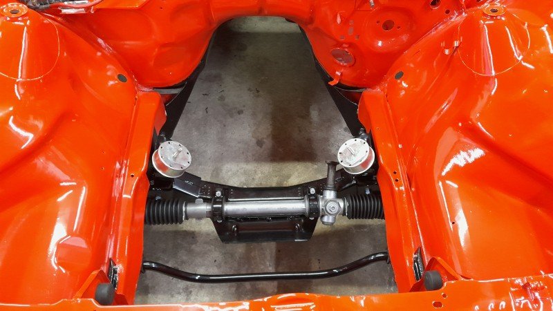

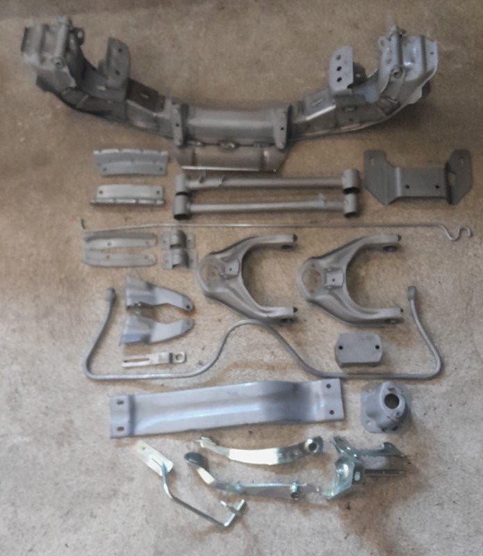

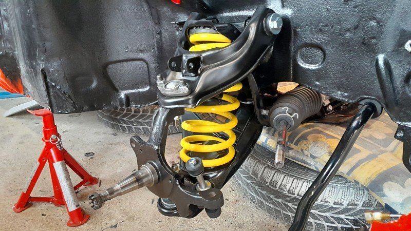

07 Sep. 2025 18:05
Die Vorderachse ist fertig eingebaut. Einmal alles neu gepulvert oder lackiert und neue Buchsen. Die Federn sind -40er vom Hermann...
So sieht es aktuell aus:
parallel habe ich schonmal das Innenleben der Türen verbaut, nächster Schritt ist dann der Einbau der Hinterachse...

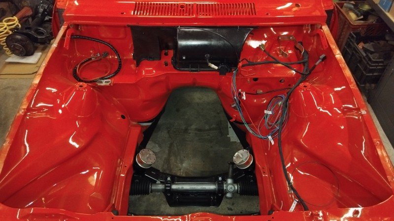

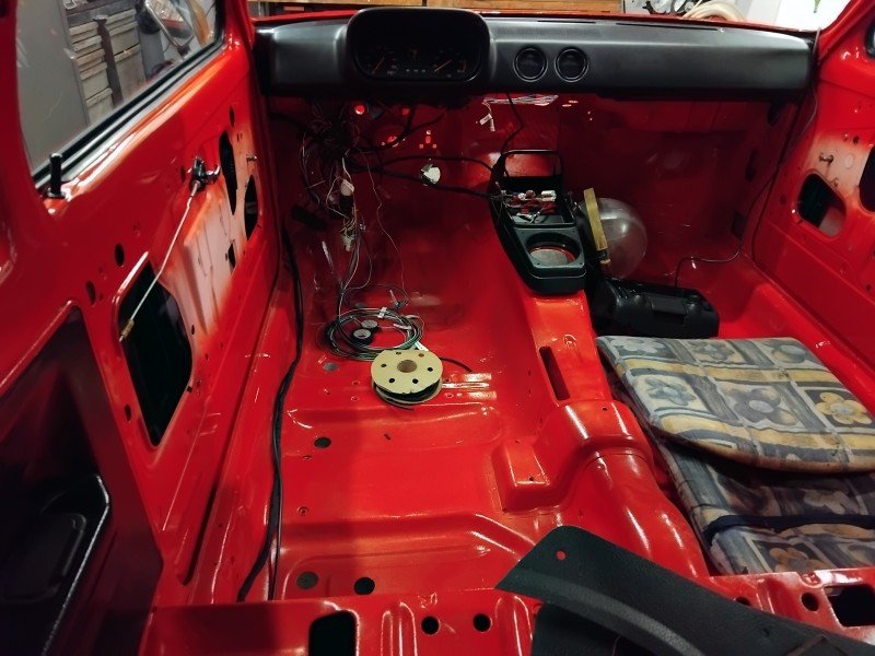

24 Nov. 2025 12:17

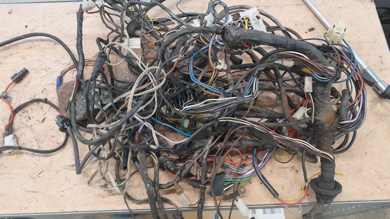

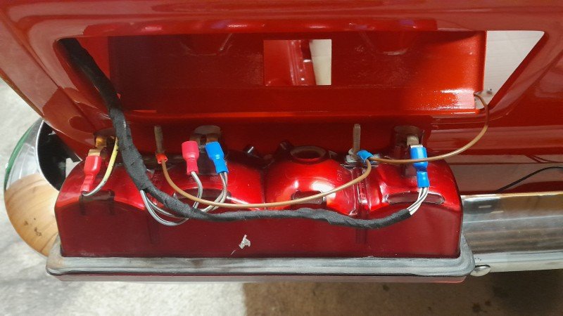

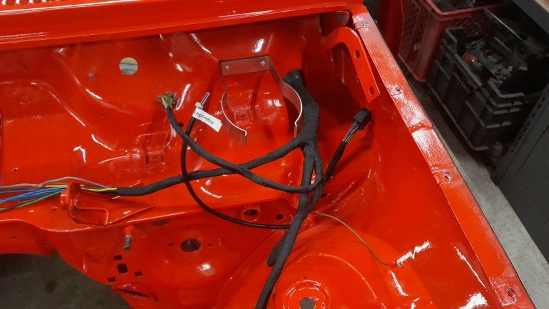

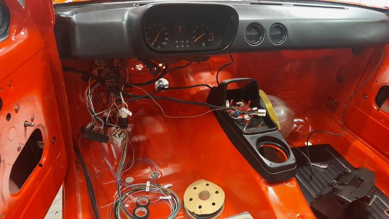

Hallo zusammen ,

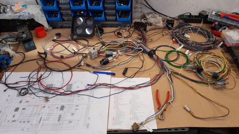

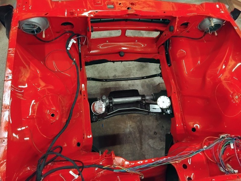

Der Kabelbaum ist eingebaut. Ursprünglich war das ein 1.2er Kabelbaum bei dem ich zuerst die Ummantelung entfernt habe.
Dann habe ich einmal jede einzelne Leitung geprüft, und ggf. neu gelegt. Habe mir dafür bei Kabelknecht und bei Schmidt passende Leitungen in den jeweiligen Farbcodes besorgt. Jeder Kabelschuh ist neu, und wenn ich schonmal dran bin habe ich auch gleich zusätzliche Leitungen für Fern- und Nebelscheinwerfer inkl. Relais eingezogen. Ob die Scheinwerfer mal irgendwann an die Limo kommen weiß ich noch nicht, aber wenn dann liegen die passenden Leitungen dafür schon :D
Hinzugekommen ist die 4er SR Anzeige und die Notabschaltung der Benzinpumpe und die Möglichkeit die Vergaser vorab über einen Taster zu befüllen...
Dann habe ich noch zusätzliche Masseleitungen spendiert...
... und danach einmal wieder alles eingewickelt....
Und so sieht es jetzt aus:
Die Leitungen zur Lichtmaschine, usw. kürze ich dann passend ein wenn der Motor drin ist...

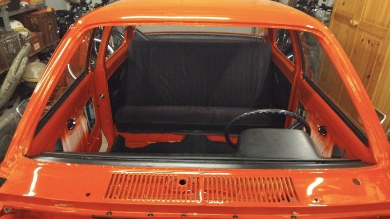

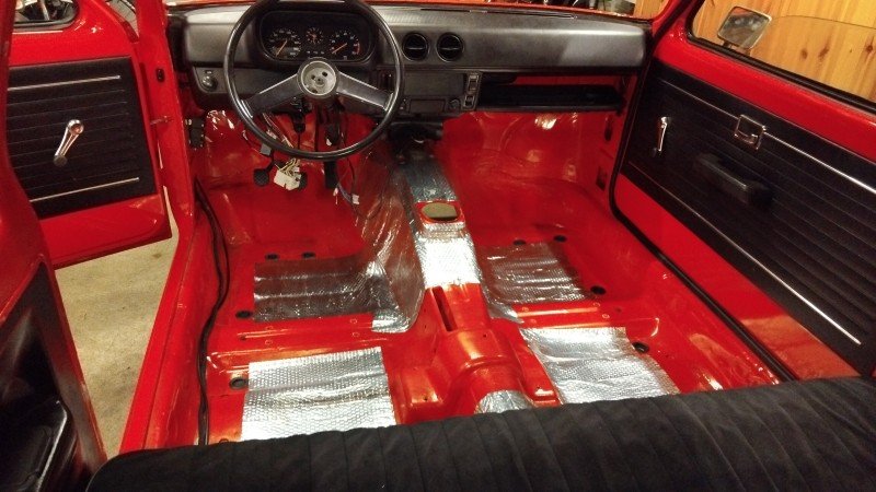

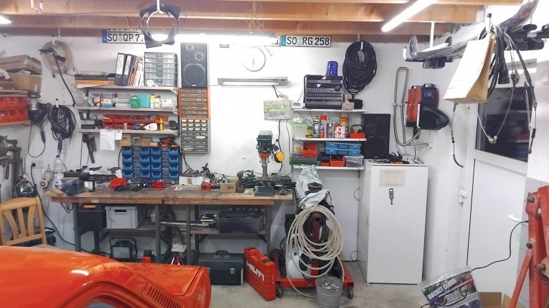

02 Jan. 2026 19:50
Hallo zusammen und allen ein frohes neues Jahr.

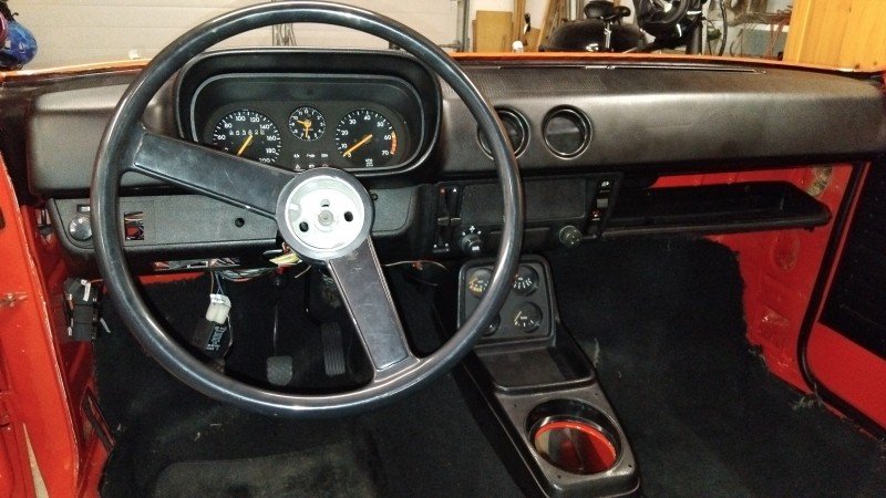

Draußen schneit es, aber da ich seit ein paar Tagen eine kleine Heizung habe lässt es sich hier gut an der Limo weiterarbeiten Die kleine Standheizung (rechts an der Wand) macht die Garage jetzt angenehm warm...

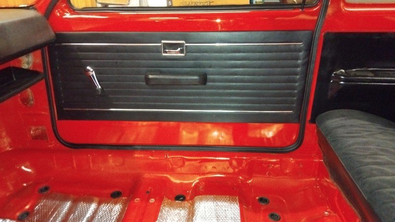

Mittlerweile sind die Türen soweit fertig (Danke Hauke :) ;) ) und auch die Rückbank und der Teppich sind drin...
Die Heizung ist auch verbaut und am Innenraum ging es auch weiter.
Es kommt noch ein anderes Lenkrad rein...
Allen ein schönes Wochenende,
Stephan

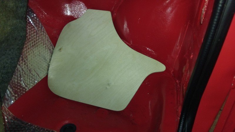

Brett im Fußraum ist drin, vielen vielen Dank Thomas
Sieht super aus und passt perfekt.

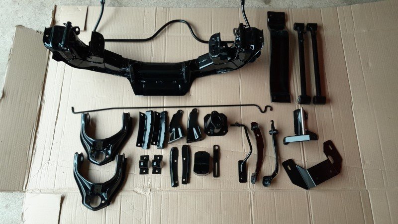

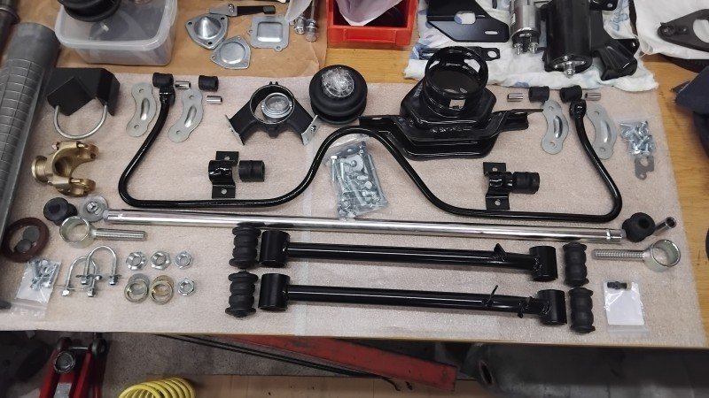

Jetzt beginnt der nächste Bauabschnitt, die Hinterachse. Ich hatte im Sommer als die Karosse beim Lackierer stand schonmal die Achse neu lackiert, war in sehr gutem Zustand mit 3,84 Übersetzung.
Die Zugstreben, Stabi, und weiteren Teile wurden gesandstrahlt bzw verzinkt... Jetzt habe ich noch die notwendigen Teile beim Krause bestellt, der Zusammenbau kann also beginnen...

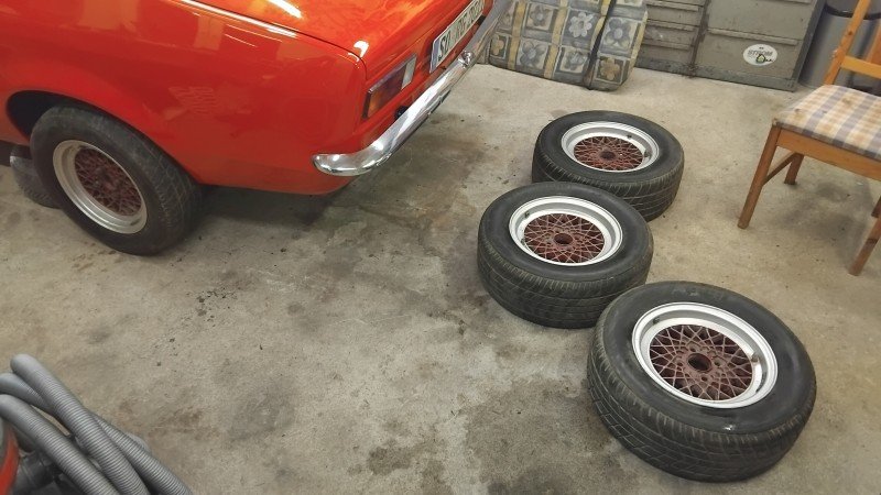

07 Feb. 2026 08:49
Was mir noch fehlt sind passende Stoßdämpfer. Ich weiß nur noch nicht was ich verbauen soll ?
Federn: -40mm Leidinger
Felgen: BBS 6x13 et13 (werden noch aufgearbeitet und neu gepulvert)
Reifen: geplant 185/60
Ich möchte gern komfortabel unterwegs sein, bin Jahrelang mit nem tiefergelegten Astra durch die Gegend gehoppelt Aber das möchte ich gerade nicht mehr.
Und die Limo soll im Sommer gern auch im Alltag bewegt werden....
Serie? Ersatzdämpfer z.b. von PS ? Wie sind eure Erfahrungen? Was würdet ihr verbauen?
