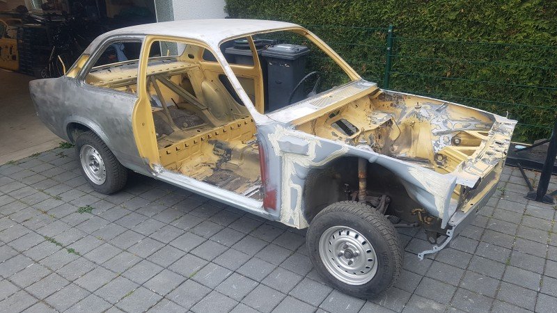

Die Karosse habe ich so mit einigem Zubehör übernommen. Aus meiner Sicht in sehr gutem Zustand, neue Radläufe, Batterieboden, Lampenecken, usw. wurden schon geschweißt. Nur in der Bodengruppe und an einer Sitzverstärkung, sowie ein Verstärkungsblech an der A Säule musste ich nochmal was schweißen. War für mich quasi ideal, da ich das letzte mal vor gut 20 Jahren in der Ausbildung ein Schweißgerät in der Hand hatte :D
Nächste Schritt ist einmal die Grundierung mit 2k Epoxy, das werde ich in den nächsten Wochen machen.

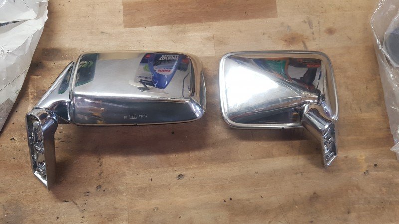

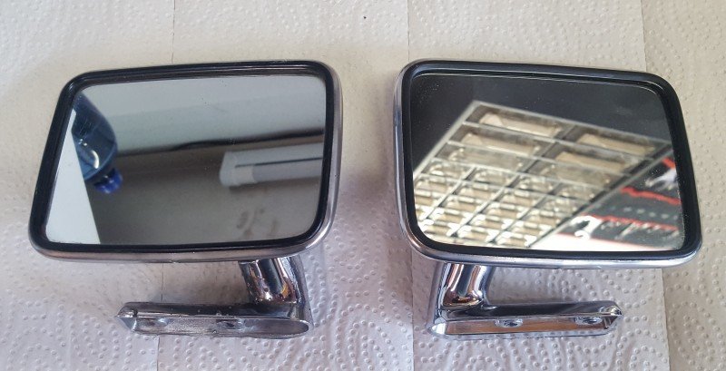

Jetzt hatte ich erst einen rechten Außenspiegel im Internet erstanden und ein paar Wochen später habe ich mir auch einen linken besorgt. Habe gerade beide nebeneinander gelegt und war etwas erstaunt. Gibt es mehrere Ausführungen? Oder gehört einer nicht zum Kadett C?
Für meine Limo hatte ich den kleineren Spiegel angedacht, der passt auch in die vorhandenen Bohrungen in der Tür, allerdings ist er dann zu nah an der Scheibe so wie das aussieht... Ist nur der größere auf dem Bild links vom Kadett? Oder beide?

C_Klasse_Limo
Wie der fk69 schon schreibt passt das . Die größeren wurden später in Schwarz auch in Deutschland ab Bj.78 ( glaube ich gelesen zu haben ) verbaut . Fahrerseite gab es u.a von innen Verstellbar .
Die kleinen Chromspiegel gibts öfters mal im Netz . Ich habe leider meine bereits verkauft da ich komplett auf Engelmann Spiegel umgebaut habe .
Gruß Patrick

der rechte Spiegel hat einen passenden linken Spiegel gefunden ;)

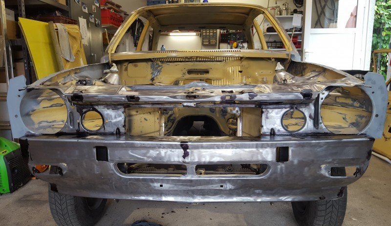

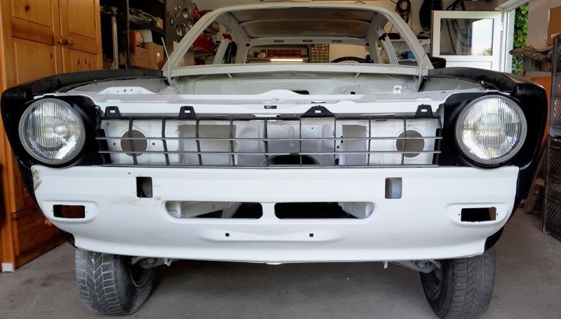

Als nächstes habe ich noch die komplette Front abgeschliffen, hier war ein Steinschlagschutz drüberlackiert worden. Unten drunter sah es echt gut aus. Einige kleine Stellen habe ich danach noch mit Brunox Epoxy behandelt. Aktuell bin ich noch dabei die ein oder andere Schweißnaht zu behandeln, danach dann einmal komplett anschleifen, entfetten und dann wäre die Limo bereit für die 2k Epoxy Grundierung....
Da die mitgegebene Motorhaube farblich nicht zum "Rest" der Limo passte und mich die Form vorne eher an die blinker oben Reihe erinnert hat, habe ich zwischendurch den Kühlergrill gereinigt und danach mal die Motorhaube aufgelegt. Und siehe da, so wie es aussieht habe ich da eine Blinker oben Motorhaube hier liegen und keine Blinker unten... :shock:

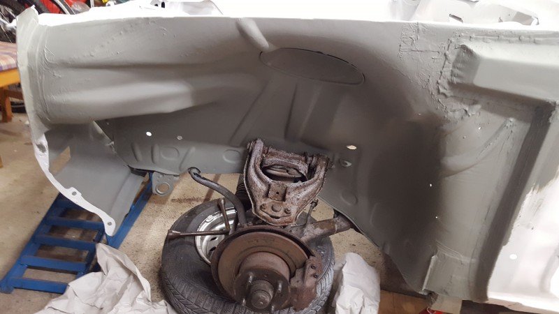

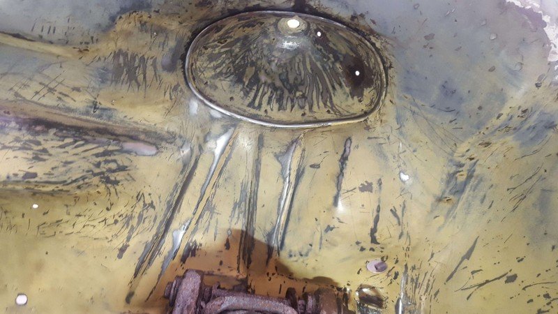

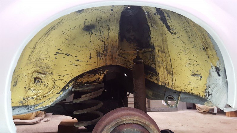

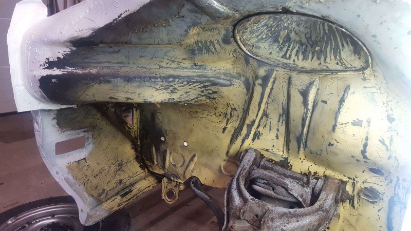

bei mir ging es auch ein wenig (wenn auch langsam) weiter. Da es mittlerweile zu kalt für die Grundierung der Türen, Motorhaube usw. ist, habe ich mit der Auffrischung des Unterbodens gestartet.
Und auch hier: bisher keine bösen Überraschungen Ein wenig Flugrost habe ich gefunden, aber alles nicht der Rede wert. Der Plan: Unterboden komplett runter, Owatrol Öl der angerosteten Stellen und dann Grundierung + Chassilack in schwarz... Das lässt sich alles ganz gut bei den Temperaturen in der Garage machen...

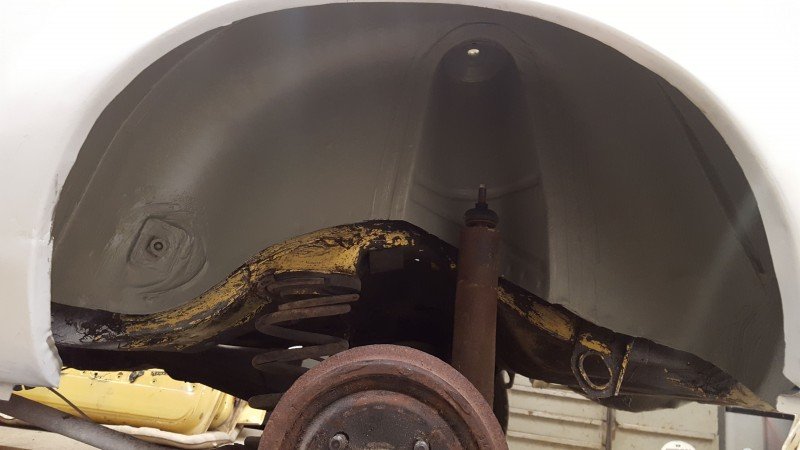

Im hinteren Radhaus war recht viel Unterbodenschutz, inkl. auf den Stoßdämpfern. War das so üblich? Oder wurde da nachträglich wohl mal ordentlich Unterbodenschutz draufgespritzt? Das würde den guten Zustand erklären...

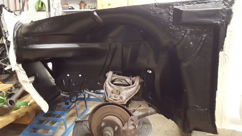

weiter ging’s immer mal wieder zwischendurch wenn Zeit ist. Vorne mit 2 Schichten Brantho Korrux nitrofest:
und anschließend 3 Schichten 3in1:
Danach Radkasten hinten links den Unterboden runter.
Kleinere Stellen mit Owatrol Öl behandelt und dann die erste Schicht Brantho Korrux nitrofest...

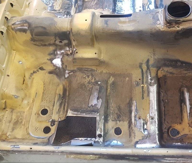

31 Mar. 2024 16:11
Hallo zusammen und frohe Ostern !
Auch bei mir ging’s in den letzten Wochen weiter. Mir ist gerade aufgefallen das ich schon einige Zeit nichts mehr geschrieben habe, daher hier mal ein Update:
Der Unterboden ist zu 70% fertig. Alles blank gemacht, 2 Schichten Nitrofest
und dann 2 Schichten 3in1. Nach dem Lackieren der Karosse und montieren der überholten Achsen kommt noch eine dritte Schicht 3in1 und dann sollte es reichen...

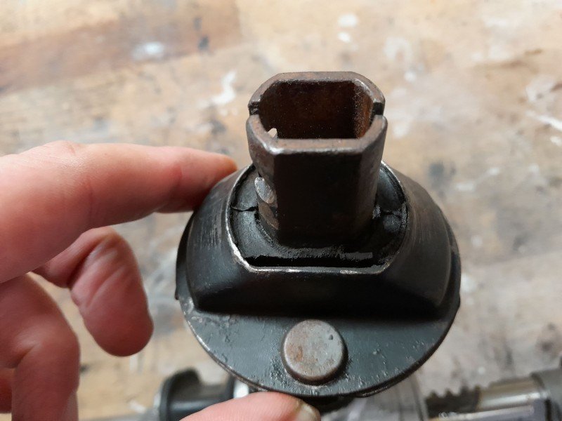

Lenkgetriebe ist auch gereinigt, neue Manschetten und Spurstangenköpfe sind bestellt und eine neues Gummigelenk kommt auch in die Lenksäule, das hat es hinter sich...

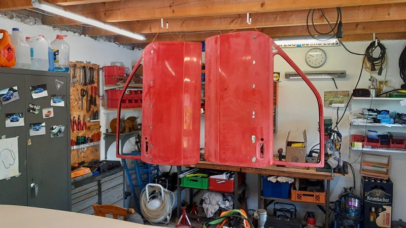

Nächster Teilabschnitt --> Türen

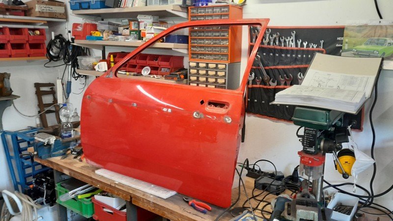

Die alten Türen waren leider total hinüber. Die Abläufe mit irgendeiner Dichtmasse zugeschmiert und darunter alles durchgerostet. Also mussten andere her. Mit einer richtig guten Substanz:
Einmal das komplette Innenleben raus, und dann die Falze mit Owatrol Öl behandelt. Vorab einmal angeschliffen und die Löcher von den Schweineohren und der Zierleiste zugeschweißt:
Vorher:
Nachher:
Und einmal probeweise montiert. Müssen aber noch angepasst werden:

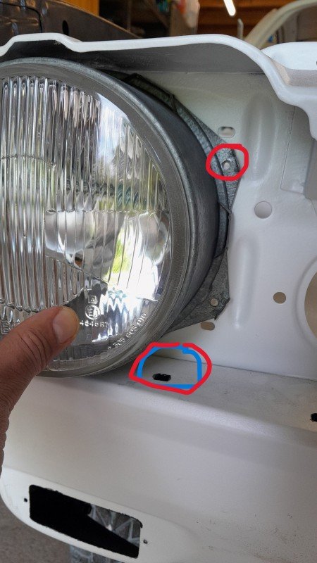

Als nächstes sind die Kotflügel und die Motorhabe dran, vorher muss ich aber noch die Türen richtig einstellen. Habe dann schonmal die Scheinwerfer nebst Blenden montiert. Dazu zwei Fragen:
1. Wie werden die Scheinwerferblenden unten befestigt?
2. Die Scheinwerfer wurden damals einfach mit Belchschrauben angeschraubt?
