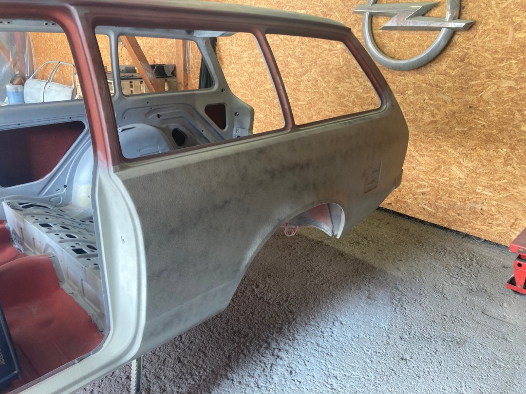

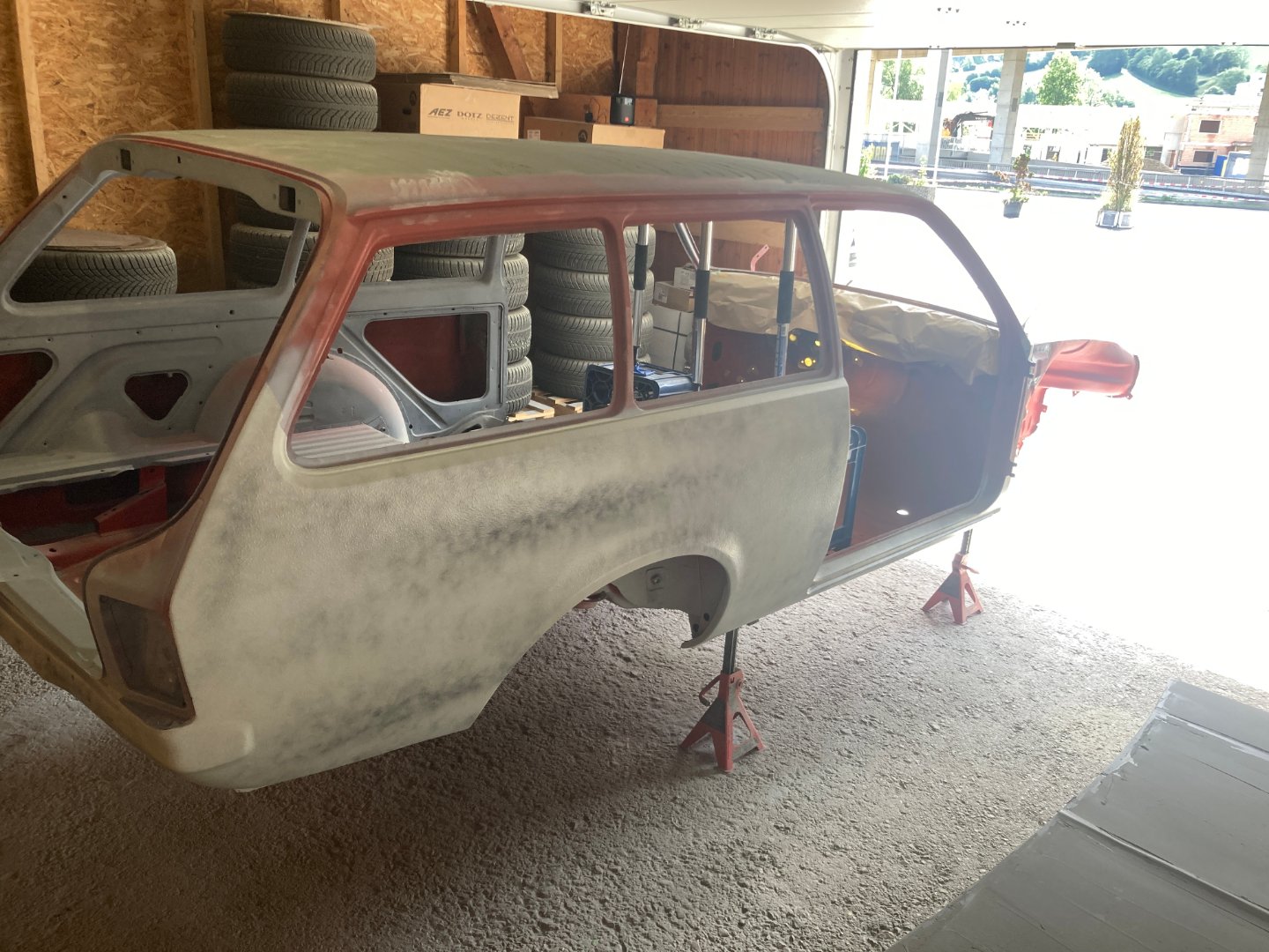

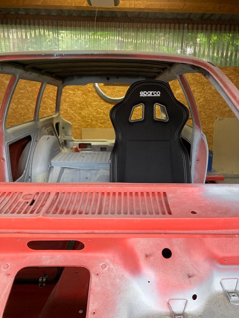

vergangene Woche hab ich mal Sitzkonsolen gemacht um die Sparco Sessel möglichst "tief" an den originalen Punkten befestigen zu können
Am Samstag hab ich mal gefüllert.. bis aufs Dach und die Haube hab ichs mal..
Jetzt soll das mal durchtrocknen und dann kann ichs schleifen. Sollte also demnächst mal Farbe geben.
Also gehts jetzt an die Bodenplatte und nebenbei ans Dach und die Haube..
