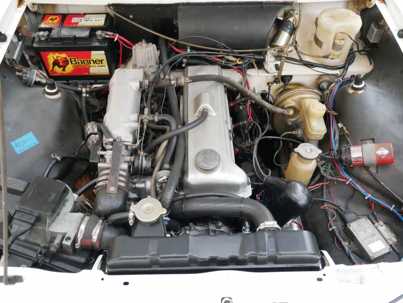

Hat eigentlich schon mal jemand so einen verkleideten Motorraum gesehen, ist scheinbar von Werk aus da drinn aber außer an meinem Kadett hab ich das noch bei keinem anderen bisher gesehen ?
Und ja ich weis was es noch alles zu tun gibt da vorne drinn möchte aber auch gesagt haben das die braunen Flecken aufm Blech kein Rost sind sondern alles Wachs von der Versiegelung ;)
RE: Auch im Süden wird Kadett gefahren, 30 Oct. 2021 13:31
Bild OlliCsi
Das ist ja interessant- ja da hab ich mal Bilder gesehen, 1x, glaub ein Östereicher oder Schweizer mit Turbo Umbau meine ich hatte auch die Dämmung drin ;) -den hast Du gekauft? Den Turbo den ich jetzt sehe hast u unterschlagen/vergessen zu erwähnen :roll: ?
Woher kommt denn Dein Kadett ursprünglich..? Gab es extra gedämmte, leise Export Versionen..? Schweiz?
Komischerweise fehlen dafür die Dämmmatten an der Stirnseite zum Innenraum wieder mal, werden gern weggelassen wenn mal lackiert wurde.
Das Wachs kann man ja gut mit Benzin oder Bremsenreiniger "beiwischen" damit es schön aussieht. Wobei mir immer rätselhaft ist warum man ein ja ohnehin rostreies Auto so konserviert als würde man damit im Alltag und Winter fahren wollen (wie ich mit dem OHV), es aber dann nie mehr im Regen rauslässt-obwohl ja dafür bestens gerüstet dann :roll: ..für reine Waschen 1x im Jahr etwas viel Vorsorge . Aber ist wohl psychologisch damit er nie mehr rosten soll ;)
Grüße!Olli
RE: Auch im Süden wird Kadett gefahren, 31 Oct. 2021 09:52
Hi Olli, gutes Gedächtnis, ja das ist der Schweizer Turbo, einer von insgesamt 5 Kadetten die von der damaligen Firma Wyder umgebaut wurden wie ich mittlerweile dazu gelernt habe, von einem weiteren dieser 5 weis ich das der auch noch in der Schweiz unterwegs ist, mit dem Besitzer bin ich in Kontakt er hat mir Bilder von seinem geschickt das ist auch ein super Gerät in 1a Zustand und würde übrigens sogar zum Verkauf stehen :o
Die Konservierung mit dem Wachs empfinde ich jetzt übrigens nicht als überflüssig oder ärgerlich das hat der Vorbesitzer bereits bei Kauf als Sonderwunsch so bestellt, ich weis jetzt nicht ob das dann von dem Händler oder vielleicht sogar ab Werk gemacht wurde, es ist auch echt supergründlich gemacht worden und an wirklich ALLEN gefährdeten Stellen aufgetragen.
Die ersten Jahre nach Kauf war der Kadett dann ja auch in Alltagsgebrauch und somit bin ich mir sicher das er genau wegen dieser Konservierung heute so rostfrei dasteht. Unter der Dämmung im Motorraum ist er auch komplett konserviert, trotzdem werde ich mich wohl mal dran machen und versuchen die Dinger auszubauen nicht das ich mir da drunter doch noch eine unschöne Überraschung einfange, mir ist lieber wenn ich überall freie Sicht drauf habe.
Bin gespann ob zu dieser "komischen" Sonderausstattung noch jemand genaueres weis ???
Grüße Elmar
RE: Auch im Süden wird Kadett gefahren, 31 Oct. 2021 13:24
Bild El Cubo
Ich hab mal irgendwann bei Ebay Kleinanzeigen gelesen das einer wohl sowas verkauft hat. Ich konnte mir damals unter einem Titel ähnlich wie (an den genauen Wortlaut erinnere ich mich nicht mehr) "Kadett C original Dämmung Innenkotflügel" gar nichts vorstellen und hab das bis jetzt auch noch nie gesehen.
Das dürfte ein ähnliches oder gleiches Material sein das zur Lärmdämmung im Motorraum an der Stirnseite und im Fußraum als Extra gekauft werden konnte, oder glaube ich bei bestimmten Ausstattungen ab Werk montiert war. Das war dann zusätzlich zu einigen Plastikstopfen mit sowas wie Pattex festgeklebt. Das Zeug sah dann später braun aus. War ggf. bei diesen Kotflügelverkleidungen auch so.
Im Teilekatalog tauchen die Verkleidungen für die Kotflügel auf mit Hinweis "Nur für die Schweiz", Teilenummern waren für links 90087299 und für rechts 90087300.
RE: Auch im Süden wird Kadett gefahren, 31 Oct. 2021 14:16
Bild OlliCsi
Hallo Elmar,
dann herzlichen Glückwunsch noch mal, das ist echt ein seltenes Teil. Glaub der war gar nicht mal mit sooo viel PS eingestellt/angegeben oder? So was um 140 rum? Welcher Ladedruck mag das sein-hat er ne Anzeige? 0,3-0,5bar denke ich nur. Angesichts der Haltbarkeit eines CIH wäre da sicher Luft nach oben Richtung 180-200PS.
Ich habe einen orig. May-Turbo-Satz im Keller für meinen Capri 1 GT, den konnte man auf den 108PS 2,3Liter V6 bauen, meine auch so 0,5-0,8bar gab dann 180PS und Drehmoment ohne Ende.Ob ich da mal zu komme den zu testen.. :roll:
@Das ist ja witzig. Dank Dir. Ob die Schweizer besonders leise Kadetten mochten..? Ausgerechnet. Oder die andere Vorbeifahrgeräuschgrenzwerte hatten..?

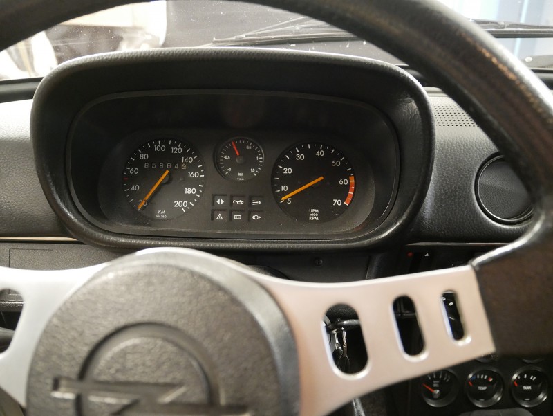

Danke Hauke für die Info, auf die banale Idee in den Teilekatalog zu schauen wär ich jetzt bei der Dämmung gar nicht gekommen, das war dann also für was auch immer ein Special für die Schwietzer :)
Anzeige Ladedruck ist vorhanden und das auch noch voll im Blickfeld :D
Den Druck hat Wyder bei seinen Umbauten auf 0,6 Bar geregelt und die wurden dann wie bei den Mantas auch für die eigentlich ursprünglich der Turboumbau entwickelt wurde mit 150 PS in die Papiere eingetragen ich vermute mal in Abstimmung auf die verbauten Irmscher Kleeblatt-Bremsen.
Bestimmt könnte man da am Ladedruck von dem Garrett noch n bisschen schrauben da ich aber bisher überhaupt keinen Plan von den verbauten Teilen habe und die Kiste schön rund läuft werd ich da ganz gepflegt meine Griffel von lassen :roll:
RE: Auch im Süden wird Kadett gefahren, 31 Oct. 2021 16:29
Bild OlliCsi
Da lag ich ja nicht so falsch ;) , ja da braucht man auch vermtl gar nicht dran drehen, der Turbo macht ja Drehmoment genug und 150PS reichen auch allemal. Müsste aber, anders als beim Sauger und je nach Turbogröße halt erst bei 3-3500min einsetzen, dann aber richtig :D . Schön. Und schön selten. Genau, es gab auch Mantas mit Turboumbau,auch von May, aber ich meine das Werk hatte auch Versuche gemacht-aber nicht angeboten. Fiel ja alles in die Ölkrise. Kommt ja gerade ne Neue scheints ;)

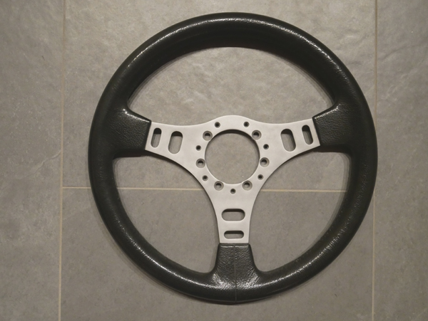

Das Petri Lenkrad, 19 Jan. 2022 20:11
Vielleicht kann mir jemand weiterhelfen, würde gern mein kleines Petrilenkrad also das 836 in mein Kadett bauen, dazu möchte ich es aber optisch genauso haben wie das originale 838, nun bin ich mir aber nicht sicher welche Oberfläche das ist also das silberne, ist das verchromt ? Dafür erscheint es mir irgendwie zu matt
Das kleine Lenkrad ist ja einfach nur schwarz oder wurde das nachträglich mal lackiert und drunter ist es vielleicht auch so silber glänzend ?
Hab mal an einer Stelle etwas geschrubbert ich denke da kommt das ganz normale blanke Stahl drunter raus.
Hier mal Bilder damit ihr vielleicht besser versteht was ich meine:

Bild City
Die einen sind verchromt und die anderen lackiert
Meist ist der Chrom halt schon in die Jahre gekommen, aber mit dem richtigen Mittel und viel Zeit geht das schon.
Habe ja schon einige Petris in den Händen gehabt, alle verchromt.
Ein lackiertes zu verchromen geht halt nur bei entfernen des Kranzes, deshalb verwende ich für meine Umbauten immer die verchromten
Hier meins in verchromt mit 32 Durchmesser und 40 mm geschüsselt

Danke Bernhard, also habe ich richtig vermutet das bei meinem kleinen Petri unter der schwarzen Farbe nur das blanke Metall ohne Chrome ist, aber was meinst du genau mit "entfernen des Kranzes" das Dingens ist doch komplett aus einem Stück und somit wird verchromen natürlich nur funktionieren wenn der Bezug runtergemacht und nach dem verchromen erneuert wird ?
Du schreibst deins hat 32cm Durchmesser ist der durch das Schüsseln um 6cm kleiner geworden, das 3-Lochige Petri hat ja normal 38cm ?

Hallo Elmar und Bernhard
Das ist doch eher vernickelt, oder? Ich würde nur mit Spüli und einem Microfasertuch dran gehen. Danach vielleicht etwas Hartwachs auftragen um die Oberfläche zu versiegeln. Wenn Du da mit Chemie dran gehst ist die Beschichtung weg.

Das wäre genau meine Frage welche Oberfläche das wirklich ist, für Chrome erscheint mir das schon etwas sehr matt zu sein, es geht mir auch nicht um mein orig. 38er Petri da ist die silberne Oberfläche noch richtig schön da muss nix gemacht werden mir gehts drum wie ich mein kleines schwarzes Petri optisch auch so hinbekomme das es aussieht wie das große

Klar , ich trenne den Kranz ab , arbeite die Speichen auf und biege sie , dann lasse ich mir beim Schlosser neue Kräze im gewüschten Durchmesser biegen , schweisse die Speichen ein und lass das ganze neu beziehen.
Die Petris die ich bisher gemacht habe waren verchromt, man sieht beim heraustrennen der Speichen die Kupferschicht darunter.
Ein lackiertes habe ich bisher gemacht, aber da kommt, wie Du vermutet hast, nach der Farbe dann das blanke Eisen

N‘Abend,
habe bei dem 836 die schwarze Beschichtung mit nem Excenterschleifer abgenommen und danach nur fein/matt poliert, da mir Hochglanz zusehr spiegelt.
Ein Mal im Jahr mit Autosol oder Neverdull drüber langt.

Hatte im Rekord auch eines, bekommt man sogar nach vier Tagen unter Wasser wieder hübsch:

Also meines Wissens ist das original eloxiert, ein übliches Verfahren bei Alu. Es gibt diverse schöne Silberlacke die im Grunde 1:1 genau so aussehen,nur nicht gaanz so katztfest sind, aber man passt ja heutzutage auch mehr auf ;)

@Pascal .... sehr interessant und sieht ja genial aus aber komplett blankes poliertes Stahl :o .... wenn ich da mal mit meinen Schwitzgriffeln drauf komme bildet sich doch total schnell Flugrost oder nicht ?
@Olli .... Da das Lenkrad ja nicht aus Alu ist denke ich ist es wohl kein Eloxal, ich bin da eher bei Volker das es vermutlich vernickelt ist, für Chrome finde ich spiegelt es zu wenig und eine Kupferschicht die Bernhard unter der Oberfläche entdeckt hat wird angeblich auch oft vor dem vernickeln drunter gemacht weil es dann stabiler wird und besser hält

das ist durch die feine Politur total pflegeleicht.
Ansonsten einfach mit nem Wachs oder einer Politur versiegeln.

Ach so, stimmt, das ist gar kein Alu. Dachte ich irgendwie immer, aber jetzt seh ich den Rost.. :) so was hatte ich noch nie und die Nabe ist ja Alu.
Nicht gut fürs Brustbein im Unfallfall..so oder so.
Dann ist es wohl orig "mattverchromt", gibt es auch.

Olli, du darfst nicht vergessen dass der Rekord fast vier Tage unterwasser und danach noch einige Zeit durchnässt in det Garage gestanden hat.
Ein Mal mit dem Schleifvlies drüber, da war das wieder schön.

Heute mal mit Glasperlen beworfen :)
@Pascal ..... vielleicht probier ich es tatsächlich jetzt erst mal nach deiner Methode und werde es noch mit 1000er Papier nassschleifen und dann mal schön aufpolieren und einwachsen, auf jeden Fall danke für die Tipps schon mal

Was natürlich auch geht, und ich schon gute Erfahrungen gemacht habe, auf Hochglanz polieren ,dann mit 2000er anschleifen und mit Klarlack lackieren

Vorher aber nochmal zu der Petrilenkrad Sache, Bernhard hatte 100% recht, das originale 838 ist definitiv verchromt, hab mir so ein Mittelchen zugelegt mit dem man das Chrom entfernen kann was wunderbar funktioniert hat, drunter kam dann die übliche Nickelschicht zum Vorschein und so siehts grad aus bevor ich demnächst versuche das Ding wieder selber neu zu verchromen, danach hoffe ich das ich das kleine 836 mit Kupfer, Nickel und Chrom auch schön hinbekomme wenn ja gibts Bilder ansonsten nicht :D

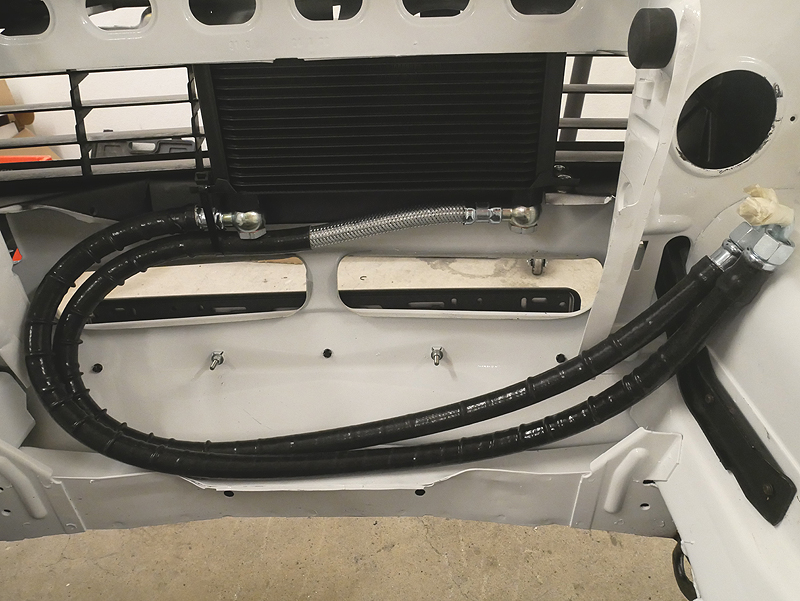

Einbau Ölkühler, 09 Jul. 2022 20:26
Bräuchte mal wieder Euer Wissen und Meinungen,
hab heute im Zuge der Motorraumrenovierung einen neuen Ölkühler eingebaut einen Racimex mit Moccal Adapter, natürlich wie immer nach alter Manier erst mal alles mühevoll verschraubt und erst danach die Montageanleitung gelesen :roll:
Nun steht da folgendes:
Die Anschlüsse müssen bei der horizontalen Montage immer nach oben zeigen. Niemals kopfüber montieren, da der Kühler in dieser Position nicht optimal entlüftet werden kann.
Tja ich hab den nun so verbaut wie auch der baugleiche alte Ölkühler drinn war sprich Anschlüsse nach unten weil es anders auch nur sehr schwer möglich gewesen wäre.
Hatte von Euch da tatsächlich schon mal jemand ein Problem wegen der Entlüftung ?
Wie macht ihr es beim Ölwechsel damit es da nicht zu einem Problem kommt, bzw. regelt sich das bei laufendem Motor nicht von selbst mit der Entlüftung unter Öldruck ?

Na ja, so wird er sich vermutlich nicht entlüften und daher auch nicht richtig arbeiten.
Sollte Luft drin bleiben, davon gehe ich aus, wird der Teil nicht durchströmt und kann das Öl nicht kühlen.
Ist zwar blöd, aber dreh ihn um, sonst wirst du keine Freude damit haben.

Danke Ilias, so ein Mist ich hab ihn einfach wieder so eingebaut wie es der Vorbesitzer auch 30 Jahre lang hatte und hab mich gefreut das auch die Schraubenlöcher wieder genau passen, einfach umdrehen ist nicht möglich da muss ich mir jetzt wohl irgendwie einen Blechrahmen oder Halter konstruieren ansonsten gibts keine Möglichkeit ihn andersrum anzuschrauben .... wie habt ihr das mit der Befestigung gelöst ?

Ich habe meinen innen auf Silent Blöcken verbaut, nicht vor dem Wasserkühler.
Die Ölkühler haben ja normalerweise oben und unten Befestigungsmöglichkeiten, so daß man die dort festschrauben kann.
Vielleicht hast du ja Glück das es so funktioniert, aber ich würde umdrehen.

Vielleicht erkennt man das so auf den Fotos, andere habe ich gerade nicht zur Hand.
Zum Motor hin habe ich einen Winkel verwendet, aber auch dort die Silent Blöcke verwendet.
Vergiss bitte nicht, daß der Kühler von recht nach links (oder umgekehrt) durchströmt wird. Wenn die Anschlüsse unten rein gehen, wird das Öl vermutlich im oberen Bereich Luft einsperren.
Beim Ölwechsel spielt das übrigens keine Rolle, wenn dort noch Restöl drin ist.

Die Frage ist halt wie sinnvoll ein Kühler im Motorraum ist.
Der passt im Kadett doch wunderbar vor den Wasserkühler und hängt direkt im Luftstrom
Ich hatte bei meinem 2,5er noch nie mehr wie 100 Grad Oel, und das Wasser ist meist zwischen 80 und 85 Grad

Danke für die Bilder, den Kühler drehe ich auf jeden Fall um, ich tüftel grad an einer Aufnahme aus Alublechen damit ich alles ordentlich verschrauben kann.... das mit den Silentblöcken gefällt mir sehr gut mal sehen ob ich was passendes finde

Ich geb Dir nen Tipp bzgl. Gummis.
Entweder in der Landwirtschaftsecke umschauen oder ganz Simpel... Auspuff Gummis vom R4. Die haben wir schon vor 30 Jahren so verbaut.

Die Silent Blöcke bekommst du auch bei Amazon oder im Baumarkt.
Ich würde den auf alle Fälle damit von dem Chassis entkoppeln, um die Vibrationen nicht auf den Kühler zu übertragen.

Sooo nun die ganze Sache streng nach Anleitung und Euren Tipps neu konstruiert, jetzt noch den Aluwinkel und das Blech alles schön in Mattschwarz lackieren dann hoffe ich klapts mit gut temperierten Öl :D
Jedenfalls liegt der Ölkühler nun richtig schön vor den beiden Öffnungen im Spoiler und der Wasserkühler bekommt auch noch jede Menge Fahrtwind ab.
