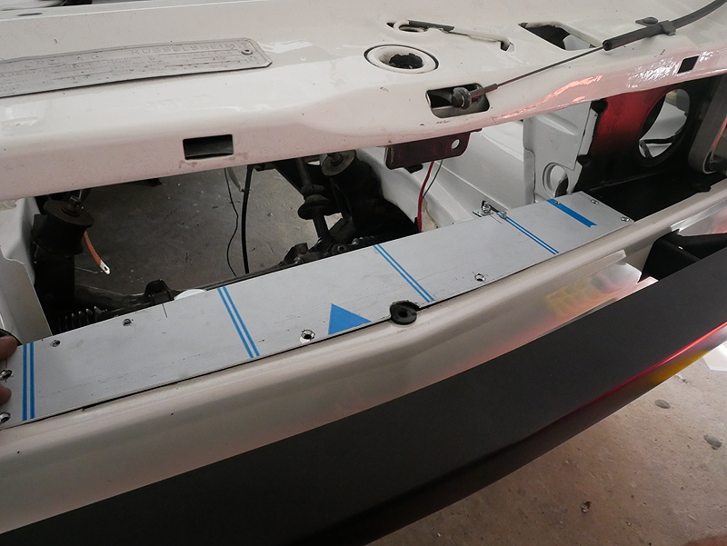

Hat eigentlich schon mal jemand so einen verkleideten Motorraum gesehen, ist scheinbar von Werk aus da drinn aber außer an meinem Kadett hab ich das noch bei keinem anderen bisher gesehen ?
Und ja ich weis was es noch alles zu tun gibt da vorne drinn möchte aber auch gesagt haben das die braunen Flecken aufm Blech kein Rost sind sondern alles Wachs von der Versiegelung
RE: Auch im Süden wird Kadett gefahren, 31 Oct. 2021 09:52RE: Auch im Süden wird Kadett gefahren, 30 Oct. 2021 13:31
OlliCsi
Das ist ja interessant- ja da hab ich mal Bilder gesehen, 1x, glaub ein Östereicher oder Schweizer mit Turbo Umbau meine ich hatte auch die Dämmung drin-den hast Du gekauft? Den Turbo den ich jetzt sehe hast u unterschlagen/vergessen zu erwähnen
Woher kommt denn Dein Kadett ursprünglich..? Gab es extra gedämmte, leise Export Versionen..? Schweiz?
Komischerweise fehlen dafür die Dämmmatten an der Stirnseite zum Innenraum wieder mal, werden gern weggelassen wenn mal lackiert wurde.
Das Wachs kann man ja gut mit Benzin oder Bremsenreiniger "beiwischen" damit es schön aussieht. Wobei mir immer rätselhaft ist warum man ein ja ohnehin rostreies Auto so konserviert als würde man damit im Alltag und Winter fahren wollen (wie ich mit dem OHV), es aber dann nie mehr im Regen rauslässt-obwohl ja dafür bestens gerüstet dann..für reine Waschen 1x im Jahr etwas viel Vorsorge . Aber ist wohl psychologisch damit er nie mehr rosten soll
Grüße!Olli
Hi Olli, gutes Gedächtnis, ja das ist der Schweizer Turbo, einer von insgesamt 5 Kadetten die von der damaligen Firma Wyder umgebaut wurden wie ich mittlerweile dazu gelernt habe, von einem weiteren dieser 5 weis ich das der auch noch in der Schweiz unterwegs ist, mit dem Besitzer bin ich in Kontakt er hat mir Bilder von seinem geschickt das ist auch ein super Gerät in 1a Zustand und würde übrigens sogar zum Verkauf stehen
Die Konservierung mit dem Wachs empfinde ich jetzt übrigens nicht als überflüssig oder ärgerlich das hat der Vorbesitzer bereits bei Kauf als Sonderwunsch so bestellt, ich weis jetzt nicht ob das dann von dem Händler oder vielleicht sogar ab Werk gemacht wurde, es ist auch echt supergründlich gemacht worden und an wirklich ALLEN gefährdeten Stellen aufgetragen.
Die ersten Jahre nach Kauf war der Kadett dann ja auch in Alltagsgebrauch und somit bin ich mir sicher das er genau wegen dieser Konservierung heute so rostfrei dasteht. Unter der Dämmung im Motorraum ist er auch komplett konserviert, trotzdem werde ich mich wohl mal dran machen und versuchen die Dinger auszubauen nicht das ich mir da drunter doch noch eine unschöne Überraschung einfange, mir ist lieber wenn ich überall freie Sicht drauf habe.
Bin gespann ob zu dieser "komischen" Sonderausstattung noch jemand genaueres weis ???
Grüße Elmar

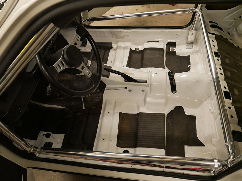

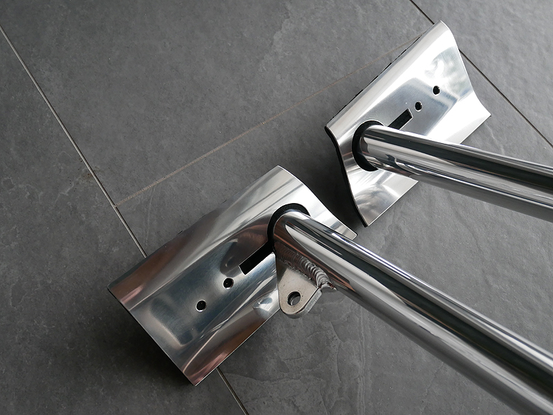

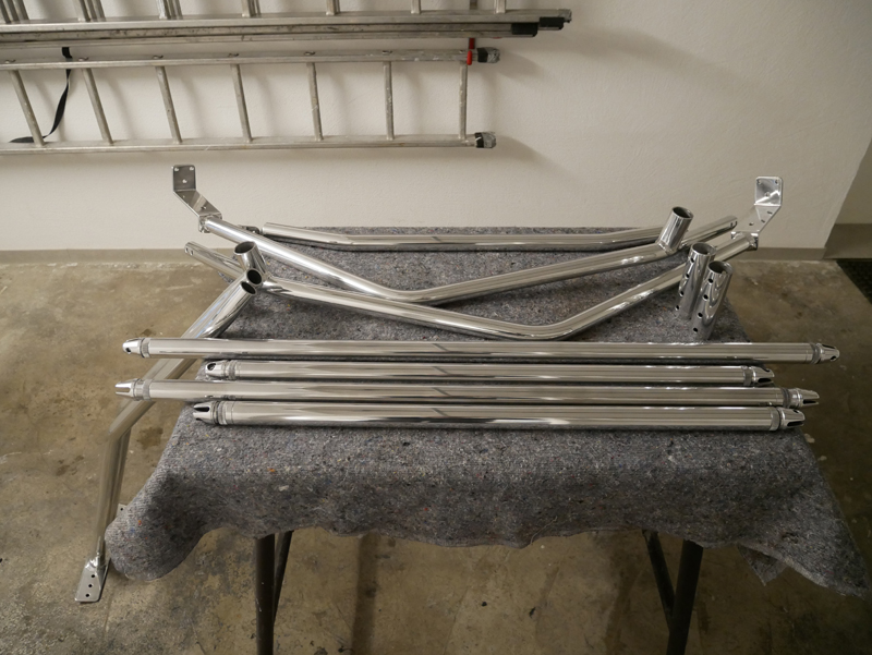

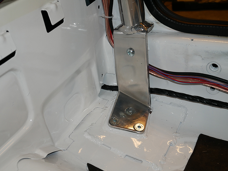

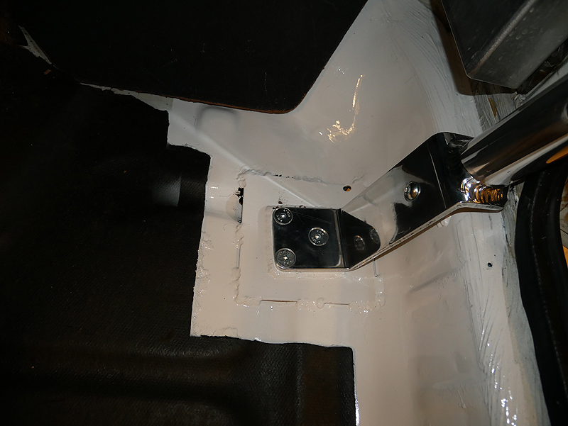

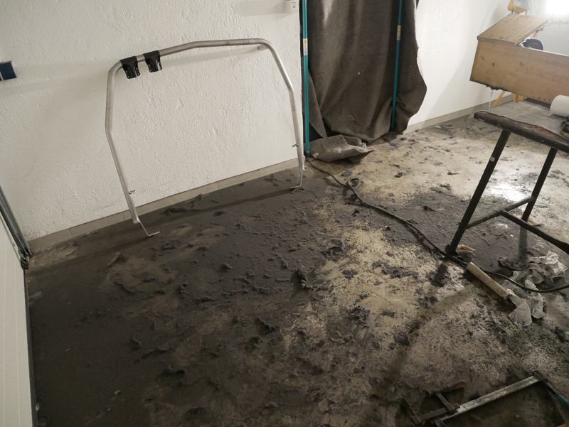

Sooo, da mein vorzeitiges Weihnachtsgeschenk von Heigo eingetrudelt ist und ich derzeit auch auf der Suche nach einem Sattler bin der mir meine Sitze und die Rückbank auf Vordermann bringen soll hab ich jetzt mal die Bude leer geräumt
Das es schönere Arbeiten gibt als Alurohre zu polieren wusste ich aber das es am Ende so eine Sauerei wird ... KATASTROPHE
Naja, je übler die Arbeit umso mehr freut man sich am Ende wenn das Ergebnis passt, jedenfalls funkelt es schön passend zum ersten Advent

au ja-polieren mit der Scheibe, das macht Freude! Hab ich als Lehrling mal 3 Wochen machen müssen in der Schleiferei-jeden Tag schwarz im Gesicht
Aber Ergebniss ist super! Ich hab nach Jahren der Suche so einen Alukäfig (Matter in dem Fall) gebraucht mal ergattet-der war/ist auch poliert. Kommt bei mir aber nicht so zur Geltung (soll auch nicht in dem Fall) weil teilgepolstert![]()
Flankenschutz will ich noch nachrüsten,ist in Eigenarbeit schon begonnen. Der Einbau macht auch noch ganz gut Arbeit![]()

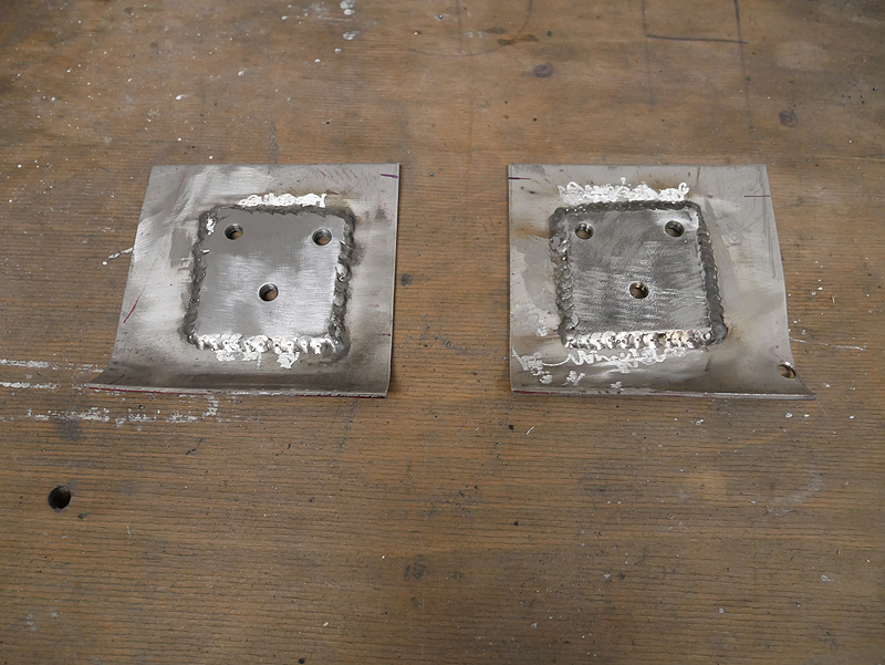

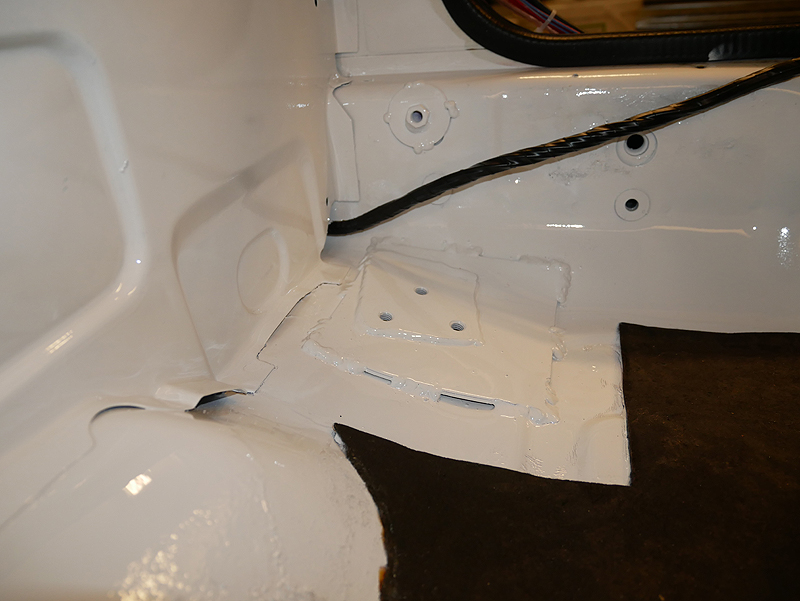

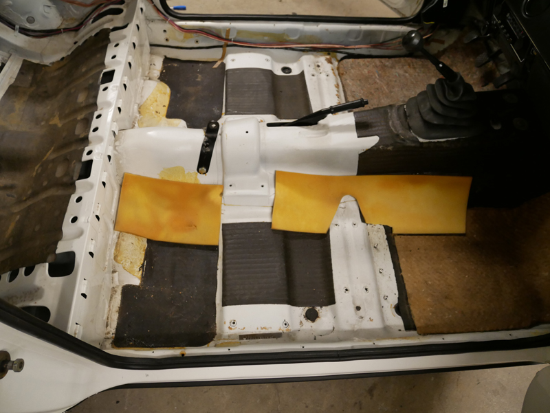

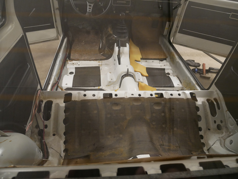

Willst/musst Du die Fußplatten wie in der Anleitung bei mir einschweißen oder bei dem Zustand besser nur "drunter" schrauben? Meiner ist immer noch nicht eingetragen weil die 2 bisherigen Tüv Stellen sich sehr anstellten,trotz korrektem Einbau. Will im Frühjahr noch woanders hin.
Auch innen ist Deiner ja echt unberührt und original-auch hier mit Filzdämmung zusätzlich vorn, alle Matten noch drin-kein Rost-nicht mal Flecken-nie naß geworden.
Klasse Zustand! (Übrigens-die vermutlichen "Steh-Räder"- die orig.SSF stehen ihm wahlweise ausgezeichnet! Viell mal mit 185/60/13 regulär fahren..? Unterstreicht immer schön "sportlich und original")
Grüße;Olli
RE: Auch im Süden wird Kadett gefahren, 29 Nov. 2021 19:27
Neue 185/60er sind drauf auf den Stahlfelgen ich freu mich aber ehrlich gesagt schon wieder im Frühjahr auf den Anblick mit den Lenso’s
Der gute Zusatand vom Blech ist mir ehrlich gesagt schon fast ein bisschen peinlich wenn ich mir die ganzen Flex- und Schweißberichte hier im Forum so anschaue, ich habe auch hinten die Seitenverkleidungen abgemacht und überall bei den Radläufen reingeleuchtet es ist weit und breit nicht mal Flugrost zu sehen, wenn ich mir da meinen 20 Jahre alten Astra daneben anschaue bei dem wohl demnächst die Radläufe abfallen werden bin ich auch ziemlich verwundert.
Hab mir auch lange und gründlich überlegt ob es der Käfig wirklich wert ist das Blech anzugreifen aber ich denke ich hab einen ganz guten Plan wie ich den Einbau machen kann ohne die Karosse zu durchlöchern ich hoffe dem Tüv gefällt die Idee genauso gut wie mir
Möchte die Fußplatten mit ein paar kurzen Nähten anschweißen, darauf sollen dann Flacheisenstücke mit Gewindelöchern an denen ich die Käfigfüße verschraube, bei eventuellem Rückbau warum auch immer könnte man dann die Fußlatten vorsichtig wieder abflexen und das Blech wäre wieder im Urzustand soweit der Plan ..... natürlich gibts dann Bilder hier.

ich finds schade, den Käfig in den nahezu unverbastelten Kadett einzubauen, aber wie mit allem, jeder wie er will...

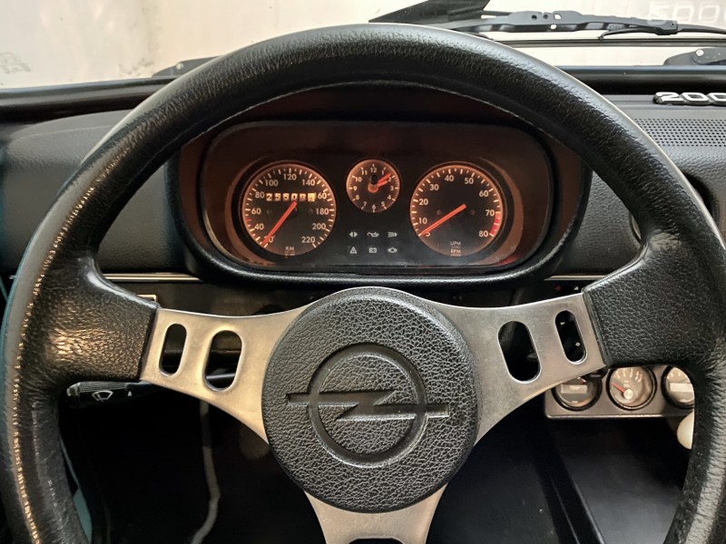

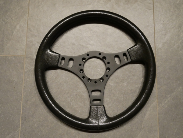

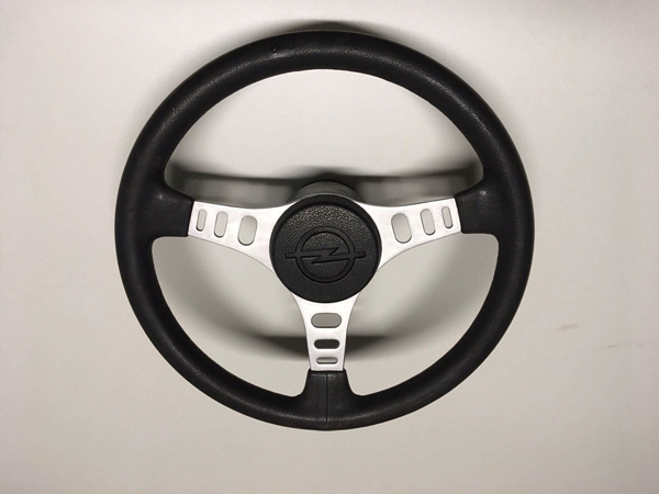

Vielleicht kann mir jemand weiterhelfen, würde gern mein kleines Petrilenkrad also das 836 in mein Kadett bauen, dazu möchte ich es aber optisch genauso haben wie das originale 838, nun bin ich mir aber nicht sicher welche Oberfläche das ist also das silberne, ist das verchromt ? Dafür erscheint es mir irgendwie zu matt
Das kleine Lenkrad ist ja einfach nur schwarz oder wurde das nachträglich mal lackiert und drunter ist es vielleicht auch so silber glänzend ?
Hab mal an einer Stelle etwas geschrubbert ich denke da kommt das ganz normale blanke Stahl drunter raus.
Hier mal Bilder damit ihr vielleicht besser versteht was ich meine:

Die einen sind verchromt und die anderen lackiert
Meist ist der Chrom halt schon in die Jahre gekommen, aber mit dem richtigen Mittel und viel Zeit geht das schon.
Habe ja schon einige Petris in den Händen gehabt, alle verchromt.
Ein lackiertes zu verchromen geht halt nur bei entfernen des Kranzes, deshalb verwende ich für meine Umbauten immer die verchromten
Hier meins in verchromt mit 32 Durchmesser und 40 mm geschüsselt
Danke Bernhard, also habe ich richtig vermutet das bei meinem kleinen Petri unter der schwarzen Farbe nur das blanke Metall ohne Chrome ist, aber was meinst du genau mit "entfernen des Kranzes" das Dingens ist doch komplett aus einem Stück und somit wird verchromen natürlich nur funktionieren wenn der Bezug runtergemacht und nach dem verchromen erneuert wird ?
Du schreibst deins hat 32cm Durchmesser ist der durch das Schüsseln um 6cm kleiner geworden, das 3-Lochige Petri hat ja normal 38cm ?

Das ist doch eher vernickelt, oder? Ich würde nur mit Spüli und einem Microfasertuch dran gehen. Danach vielleicht etwas Hartwachs auftragen um die Oberfläche zu versiegeln. Wenn Du da mit Chemie dran gehst ist die Beschichtung weg.

Das wäre genau meine Frage welche Oberfläche das wirklich ist, für Chrome erscheint mir das schon etwas sehr matt zu sein, es geht mir auch nicht um mein orig. 38er Petri da ist die silberne Oberfläche noch richtig schön da muss nix gemacht werden mir gehts drum wie ich mein kleines schwarzes Petri optisch auch so hinbekomme das es aussieht wie das große
RE: Auch im Süden wird Kadett gefahren, 19 Jan. 2022 21:31
City
Klar , ich trenne den Kranz ab , arbeite die Speichen auf und biege sie , dann lasse ich mir beim Schlosser neue Kräze im gewüschten Durchmesser biegen , schweisse die Speichen ein und lass das ganze neu beziehen.
Die Petris die ich bisher gemacht habe waren verchromt, man sieht beim heraustrennen der Speichen die Kupferschicht darunter.
Ein lackiertes habe ich bisher gemacht, aber da kommt, wie Du vermutet hast, nach der Farbe dann das blanke Eisen
RE: Auch im Süden wird Kadett gefahren, 19 Jan. 2022 22:25
der Dude75
N‘Abend,
habe bei dem 836 die schwarze Beschichtung mit nem Excenterschleifer abgenommen und danach nur fein/matt poliert, da mir Hochglanz zusehr spiegelt.
Ein Mal im Jahr mit Autosol oder Neverdull drüber langt.

Hatte im Rekord auch eines, bekommt man sogar nach vier Tagen unter Wasser wieder hübsch:

Also meines Wissens ist das original eloxiert, ein übliches Verfahren bei Alu. Es gibt diverse schöne Silberlacke die im Grunde 1:1 genau so aussehen,nur nicht gaanz so katztfest sind, aber man passt ja heutzutage auch mehr auf![]()
LG,Olli
@Pascal .... sehr interessant und sieht ja genial aus aber komplett blankes poliertes Stahl
@Olli .... Da das Lenkrad ja nicht aus Alu ist denke ich ist es wohl kein Eloxal, ich bin da eher bei Volker das es vermutlich vernickelt ist, für Chrome finde ich spiegelt es zu wenig und eine Kupferschicht die Bernhard unter der Oberfläche entdeckt hat wird angeblich auch oft vor dem vernickeln drunter gemacht weil es dann stabiler wird und besser hält

das ist durch die feine Politur total pflegeleicht.
Ansonsten einfach mit nem Wachs oder einer Politur versiegeln.

Ach so, stimmt, das ist gar kein Alu. Dachte ich irgendwie immer, aber jetzt seh ich den Rost..so was hatte ich noch nie und die Nabe ist ja Alu.
Nicht gut fürs Brustbein im Unfallfall..so oder so.
Dann ist es wohl orig "mattverchromt", gibt es auch.

Olli, du darfst nicht vergessen dass der Rekord fast vier Tage unterwasser und danach noch einige Zeit durchnässt in det Garage gestanden hat.
Ein Mal mit dem Schleifvlies drüber, da war das wieder schön.

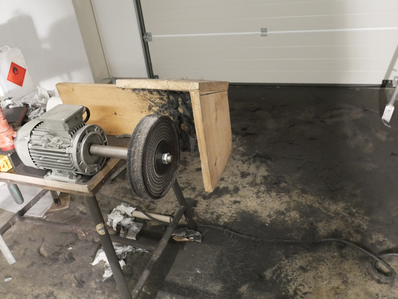

Heute mal mit Glasperlen beworfen
@Pascal ..... vielleicht probier ich es tatsächlich jetzt erst mal nach deiner Methode und werde es noch mit 1000er Papier nassschleifen und dann mal schön aufpolieren und einwachsen, auf jeden Fall danke für die Tipps schon mal
Grüße Elmar

Was natürlich auch geht, und ich schon gute Erfahrungen gemacht habe, auf Hochglanz polieren ,dann mit 2000er anschleifen und mit Klarlack lackieren

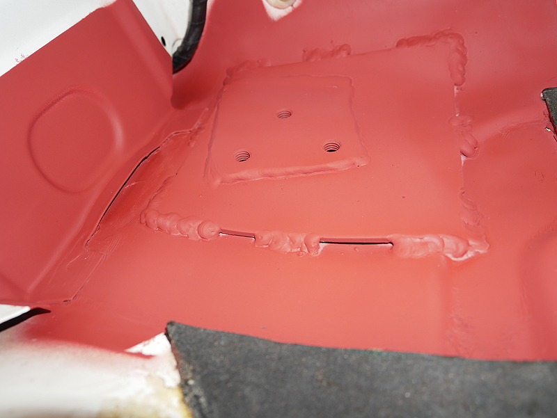

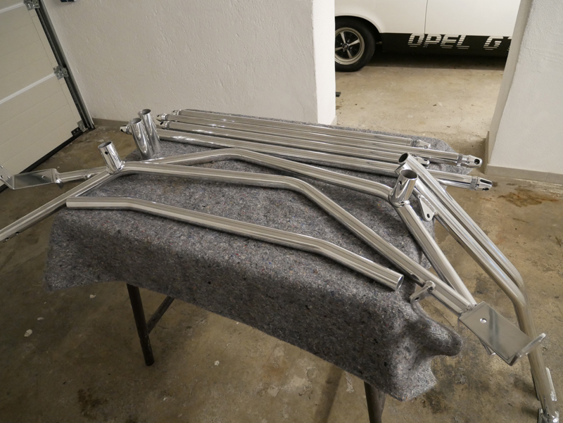

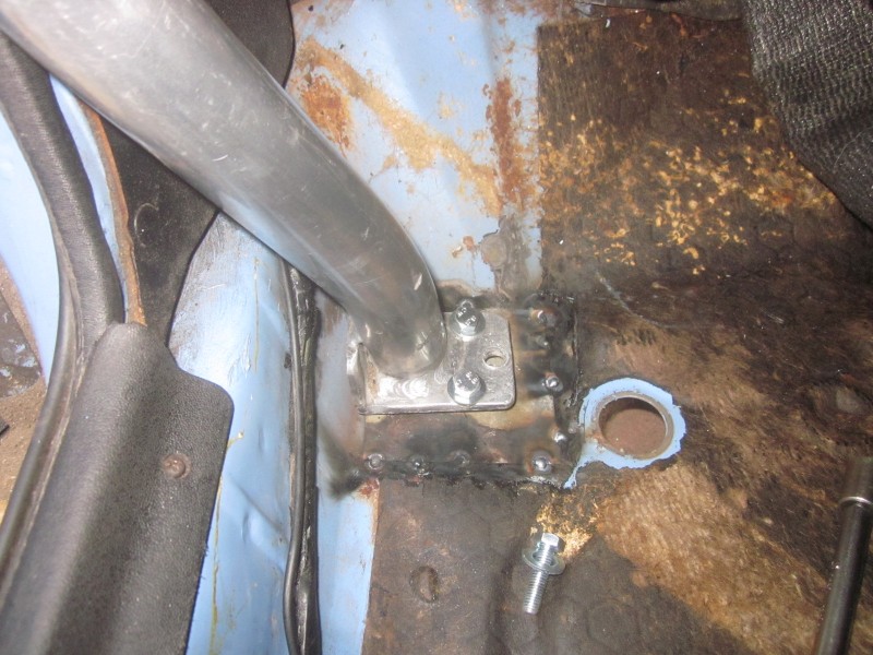

Endlich mal wieder Zeit gehabt den Käfigeinbau weiter zu machen und wie versprochen gibts ein paar Bilder dazu.
Vorher aber nochmal zu der Petrilenkrad Sache, Bernhard hatte 100% recht, das originale 838 ist definitiv verchromt, hab mir so ein Mittelchen zugelegt mit dem man das Chrom entfernen kann was wunderbar funktioniert hat, drunter kam dann die übliche Nickelschicht zum Vorschein und so siehts grad aus bevor ich demnächst versuche das Ding wieder selber neu zu verchromen, danach hoffe ich das ich das kleine 836 mit Kupfer, Nickel und Chrom auch schön hinbekomme wenn ja gibts Bilder ansonsten nicht

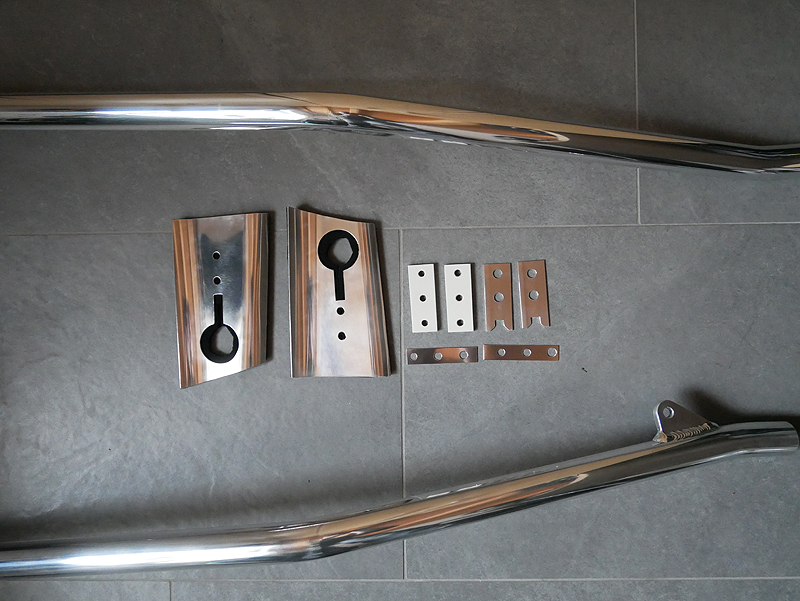

Hier die versprochenen Bilder von meiner Sonderkonstruktion der Einschweißbleche, hoffe der Tüv gibt seinen Segen sonst war die Mühe natürlich umsonst.
Zwischendurch dann noch ein paar Verkleidungsteile wieder etwas frisch gemacht

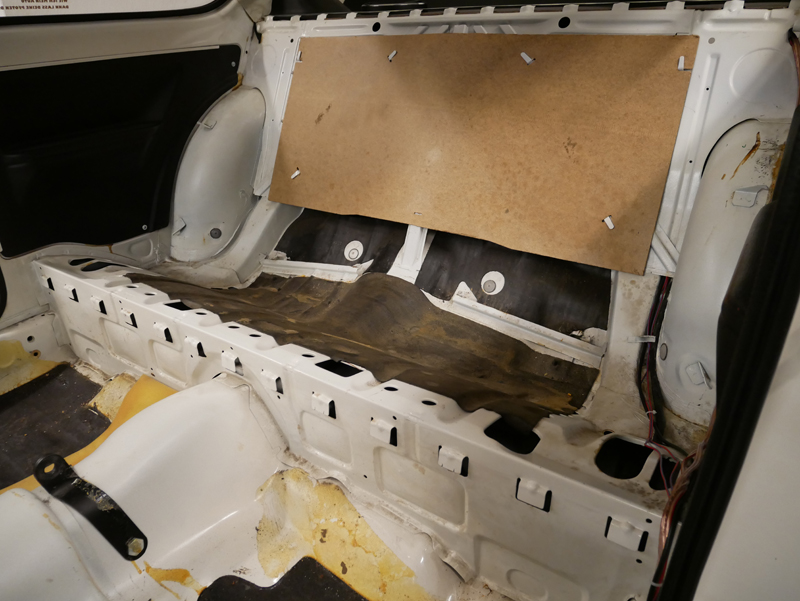

Dann noch ein paar Spezialanfertigungen gemacht um die Streben auf der Heckablage möglichst schön zu verpacken, den Käfig am Kopfbereich gepolstert was eine absolut furchtbare Pfrimelarbeit war und dann gings jetzt am Wochenende endlich mal an den Einbau
RE: Auch im Süden wird Kadett gefahren, 30 Jan. 2022 21:45
RE: Auch im Süden wird Kadett gefahren, 30 Jan. 2022 20:52
OlliCsi
Klasse. Absolut perfekte, saubere ,zum Auto passende Arbeit, Respekt! Ich als Tüvler hätte da jedenfalls nichts einzuwenden, bzgl. Ausführung und Haltbarkeit gibts da absolunt nichts zu beanstanden würde ich (selber Ing.) sagen. Und Sportgesetze bzgl Gegenplatten spielen ja keine Rolle hier. Nun kann man nur hoffen das ist nicht so einer der streng nach Einbauanleitung gucken will- aber man kann ja auch noch woanders hin. Wobei- muss man sagen- es mir nicht gaaanz einleuchtet warum diese Lösung-ob 3 Löcher im Boden oder Schweißnähte ist doch im Grunde Jacke wie Hose oder? Rückgängig machen geht bei Beidem.
Aber Klasse gemacht,keine Frage! Sieht alles echt super aus.
LG!
Olli
Ooooh so vieeel Lob, danke Olli
RE: Auch im Süden wird Kadett gefahren, 31 Jan. 2022 08:11
RE: Auch im Süden wird Kadett gefahren, 31 Jan. 2022 07:35
C_Klasse_Limo
Schaut sehr gut aus. Aaaaaaber die Kabel gehören nicht zw. Käfig und Schwellerkante!
Ist der Käfig aus Stahl und dann Hochglanz poliert?
Hast Du die Gabelköpfe auch alle so aufwendig bearbeitet?
Gruß Patrick
Hallo Patrick, es ist ein Alukäfig und ja, alles per Hand bzw. Schleifbock poliert, die Sauerei siehst du ja ein paar Berichte vorher
Bei den Kabeln hast du natürlich völlig recht die sind da nur so reingerutscht da muss ich wohl die 2 seitlichen Schrauben nochmal rausmachen, die Lautsprecherkabel kommen davon abgesehen eh separat auf die Beifahrerseite ich hoffe das ich dann das drehzahlabhängige Pfeiffen wegbekomme .... auch wenn ich so gut wie nie Musik höre beim Fahren aber funktionieren solls ja trotzdem

Muss ich mir am Rechner mal anschauen. Auf dem Handy ist es sehr bescheiden.
Also der Heigo Käfig ist und bleibt der beste Schraubkäfig für den C Kadett.
Nur ich werde meine Platten ein wenig anders konstruieren.
Gruß Patrick
Wie ist dein Plan dafür, ich bin neugierig

Das werde ich dann in meinem Aufbaubericht schreiben. Aber jetzt auf dem Rechner sieht mal zig mal besser die Bilder des gesamten Käfigs ! Echt toll gemacht . Und ich mit meiner Erfahrung kann sagen das Deine Plattenkonstruktion wirklich sehr gut ist .

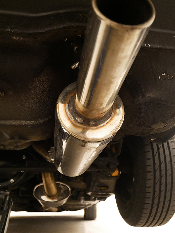

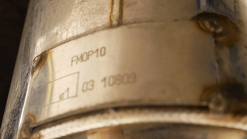

Hallo,
kann mir anhand der Bilder und dem Typschild vielleicht jemand sagen welcher Pöff da unter meinem Auto hängt, ist zwar eingetragen aber ich wüsste es natürlich trotzdem gerne .... meine Vermutung wäre das es evtl. ne Friedrich-Anlage ist ?
RE: Auch im Süden wird Kadett gefahren, 24 Feb. 2022 19:15
Was ist das für ein Auspuff ?, 24 Feb. 2022 18:48
C_Klasse_Limo
Ist ein Friedrich Endtopf .
Gruß Patrick
OK danke, war meine Vermutung richtig, die ganze Anlage ist dann somit von Friedrich

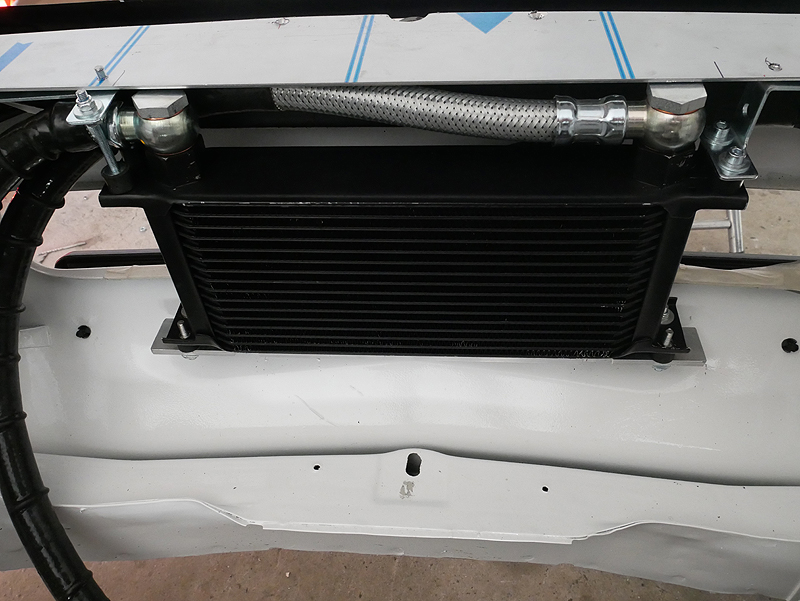

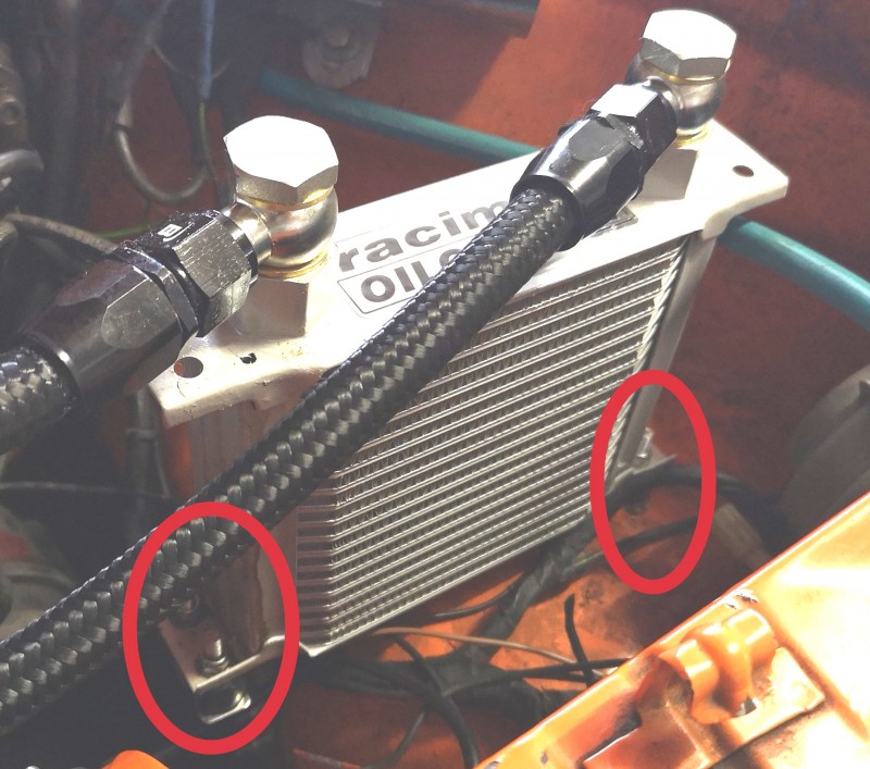

Bräuchte mal wieder Euer Wissen und Meinungen,
hab heute im Zuge der Motorraumrenovierung einen neuen Ölkühler eingebaut einen Racimex mit Moccal Adapter, natürlich wie immer nach alter Manier erst mal alles mühevoll verschraubt und erst danach die Montageanleitung gelesen
Nun steht da folgendes:
Die Anschlüsse müssen bei der horizontalen Montage immer nach oben zeigen. Niemals kopfüber montieren, da der Kühler in dieser Position nicht optimal entlüftet werden kann.
Tja ich hab den nun so verbaut wie auch der baugleiche alte Ölkühler drinn war sprich Anschlüsse nach unten weil es anders auch nur sehr schwer möglich gewesen wäre.
Hatte von Euch da tatsächlich schon mal jemand ein Problem wegen der Entlüftung ?
Wie macht ihr es beim Ölwechsel damit es da nicht zu einem Problem kommt, bzw. regelt sich das bei laufendem Motor nicht von selbst mit der Entlüftung unter Öldruck ?
RE: Auch im Süden wird Kadett gefahren, 10 Jul. 2022 08:18
RE: Auch im Süden wird Kadett gefahren, 10 Jul. 2022 00:44
QP/E78
Na ja, so wird er sich vermutlich nicht entlüften und daher auch nicht richtig arbeiten.
Sollte Luft drin bleiben, davon gehe ich aus, wird der Teil nicht durchströmt und kann das Öl nicht kühlen.
Ist zwar blöd, aber dreh ihn um, sonst wirst du keine Freude damit haben.
Gruß Ilias
* BROTKASTEN INSIDE *
Danke Ilias, so ein Mist ich hab ihn einfach wieder so eingebaut wie es der Vorbesitzer auch 30 Jahre lang hatte und hab mich gefreut das auch die Schraubenlöcher wieder genau passen, einfach umdrehen ist nicht möglich da muss ich mir jetzt wohl irgendwie einen Blechrahmen oder Halter konstruieren ansonsten gibts keine Möglichkeit ihn andersrum anzuschrauben .... wie habt ihr das mit der Befestigung gelöst ?
RE: Auch im Süden wird Kadett gefahren, 10 Jul. 2022 11:27
QP/E78
Ich habe meinen innen auf Silent Blöcken verbaut, nicht vor dem Wasserkühler.
Die Ölkühler haben ja normalerweise oben und unten Befestigungsmöglichkeiten, so daß man die dort festschrauben kann.
Vielleicht hast du ja Glück das es so funktioniert, aber ich würde umdrehen.
Gruß, Ilias

QP/E78
Vielleicht erkennt man das so auf den Fotos, andere habe ich gerade nicht zur Hand.
Zum Motor hin habe ich einen Winkel verwendet, aber auch dort die Silent Blöcke verwendet.
Vergiss bitte nicht, daß der Kühler von recht nach links (oder umgekehrt) durchströmt wird. Wenn die Anschlüsse unten rein gehen, wird das Öl vermutlich im oberen Bereich Luft einsperren.
Beim Ölwechsel spielt das übrigens keine Rolle, wenn dort noch Restöl drin ist.
Gruß, Ilias

City
Hallo
Die Frage ist halt wie sinnvoll ein Kühler im Motorraum ist.
Der passt im Kadett doch wunderbar vor den Wasserkühler und hängt direkt im Luftstrom
Ich hatte bei meinem 2,5er noch nie mehr wie 100 Grad Oel, und das Wasser ist meist zwischen 80 und 85 Grad
Danke für die Bilder, den Kühler drehe ich auf jeden Fall um, ich tüftel grad an einer Aufnahme aus Alublechen damit ich alles ordentlich verschrauben kann.... das mit den Silentblöcken gefällt mir sehr gut mal sehen ob ich was passendes finde

Ich geb Dir nen Tipp bzgl. Gummis.
Entweder in der Landwirtschaftsecke umschauen oder ganz Simpel... Auspuff Gummis vom R4. Die haben wir schon vor 30 Jahren so verbaut.

Die Silent Blöcke bekommst du auch bei Amazon oder im Baumarkt.
Ich würde den auf alle Fälle damit von dem Chassis entkoppeln, um die Vibrationen nicht auf den Kühler zu übertragen.

Sooo nun die ganze Sache streng nach Anleitung und Euren Tipps neu konstruiert, jetzt noch den Aluwinkel und das Blech alles schön in Mattschwarz lackieren dann hoffe ich klapts mit gut temperierten Öl
Jedenfalls liegt der Ölkühler nun richtig schön vor den beiden Öffnungen im Spoiler und der Wasserkühler bekommt auch noch jede Menge Fahrtwind ab.

Sieht richtig klasse aus.
