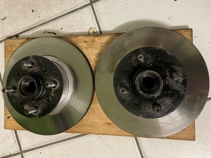

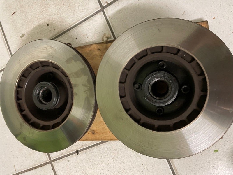

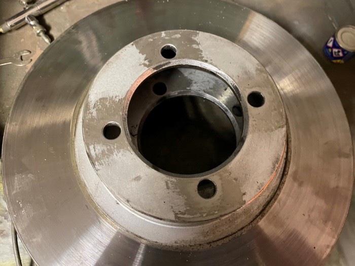

So, ich hab nun Scheiben und Beläge getauscht. Die Scheiben sind wieder ATE, die Beläge von Ferodo. Das Flattern beim Anbremsen ist nun weg, aber die Ursache habe ich nicht gefunden. Der mit Uhr gemessene Seitenschlag war innerhalb der Toleranzangaben. Die Montageflächen von Naben und Scheiben waren auch sauber, aber das hätte sich ja im Seitenschlag niedergeschlagen:
Tragbilder der Scheiben sind ja nicht so schlecht, die Fettfinger-Tappsen kommen von der Demontage ,-)

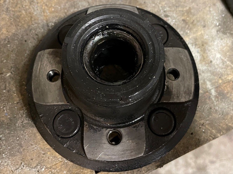

Die Naben-Kontaktflächen waren ja auch sauber:
Und auch die Kontaktfläche der Bremsscheiben waren gut finde ich. Den Kontaktbereich hab ich sogar den Lack abgemacht, die echte Notwendigkeitet stelle ich selber mal in Frage, aber schlechter wird es dadurch nicht.
Hol‘s der Teufel, ich werde es nicht herausbekommen was das Flattern verursacht hat.
Nach der ersten Einbremsrunde von 150 km kann ich schon mal sagen dass die Bremswiekung erheblich besser geworden ist. Aber das wird sich richtig ja erst zeigen wenn 300 km rum sind.

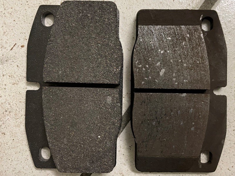

Leider kann ich nicht genau sagen was davon der Hersteller Ferodo beigetragen hat. ich kann heute kein Foto hochladen, hole das aber morgen nach. Dann schaut euch mal an wie groß der Unterschied der Bremsflächen zwischen ATE ( bisher verbaut) und Ferodo ist, mindesten 1/3 hab ich nun mehr tragende Belagfläche. Da muss man sich ja irgendwie nicht wundern. Warum hat ATE das so gemacht???

So, hier noch das Bild mit dem Vergleich der Bremsbeläge. Die ATE (rechts) haben zu den Vorder- und Rückkanten einen großen Radius mit der Folge das die Kontaktfläche der Beläge drastisch kleiner ist. Schlitze haben beide Beläge.

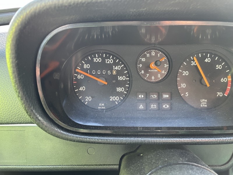

Letzten und diesen Sonntag jeweils eine Tour so um etwas über 400km gemacht, mal mit etwas Belastung. Der Tank reicht dafür, im Mittel schluckt der Wagen bis 8 Liter, ich bin positiv überrascht denn es war keine langweilige Hudelei.
Die 400 km hab ich letzte Woche nicht und heute nur kurz für 3 Fotostopps unterbrochen, testen wie der Wagen das wegsteckt. Gut würde ich sagen. Und ich? Naja. Es ist warm trotz Fenster auf, dafür dann vom Wind laut. Wie hab ich das früher nur ausgehalten ohne das mir das als laut aufgefallen ist? Ein Foto vom letzten Sonntag kommt noch per Post . Ich denke aber nach Tacho kein Punkt, maximal einer.
ich nähere mich den 10.000 km, die sollen bis Oktober fallen. Schönen Sonntag noch.

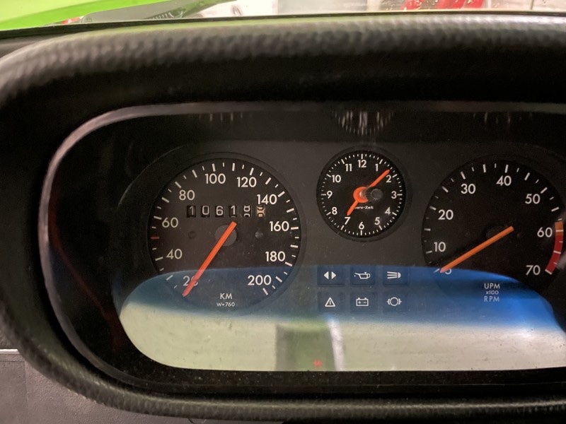

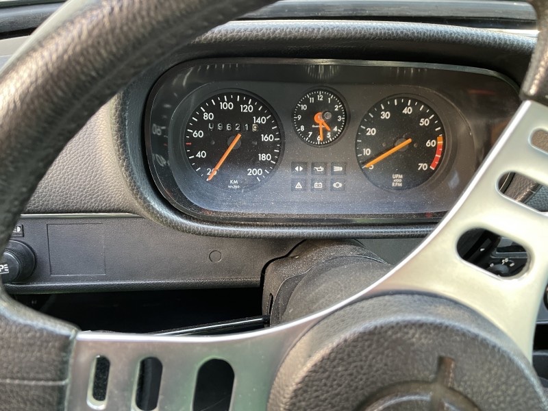

2 Tage nur Kadett: Gestern von Delmenhorst nur über Land nach Ahrweiler und heute zurück, hin über 500 km, zurück etwas weniger.
Kurz vor Wallau an der Lahn kam mir ein Gelb-Weisser GTE (?) entgegen, einer von hier?
Wie auch immer. Start gestern bei 9622 km.
Am Endes des Tages stand gestern fast das auf der Uhr. Fast? Jup, hab ich erst beim Loshahren heute Morgen geknipst.
Leider habe ich im entscheidenden Augenblick wegen spannender und zugleich freier Strecke runter zum Edersee den entschiedenen Moment haargenau um 5 km verpasst:
Heute Abend stand dann das auf der Uhr. Ergebnis 997 km in 2 Tagen.
