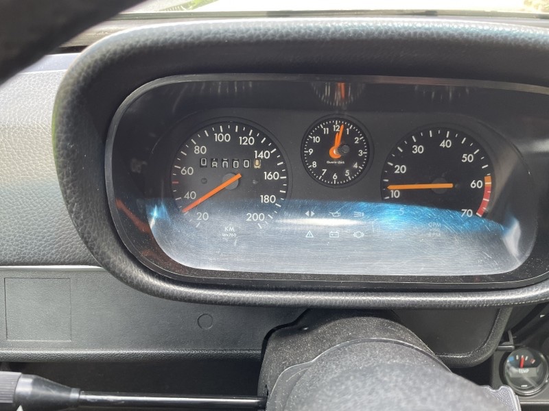

Hey Carsten,
ich hatte eigentlicht auch keine Bedenken, weil der neue Motor ja einen, wie soll ich sagen, "seriennahen" Leerlauf hat. Der Prüfer muss ja nicht unbedingt merken das etwas mehr als die 110 PS in Bewegung sind. Das Wetter war auch gut, also bin ich mal hingefahren. Eigentlich wollte ich das erst kommendes Wochenende machen. Freitag war ich noch los weil die Achse vermessen werden musste, nun ist alles gut und ich hoffe das der Rallye jetzt ohne Fisematenten das Jahr über läuft. Wobei, die meisten Gründe für irgendwelche Schraubereien sind ja zugegebenermaßen ursächlich in meinem Kopf entstanden sind und nicht durch die Opel-Technik verursacht worden .
Zumindest stehen seit Samstag schon mal 6000 km auf der Uhr, mal sehen wieviel ich dies Jahr schaffe.

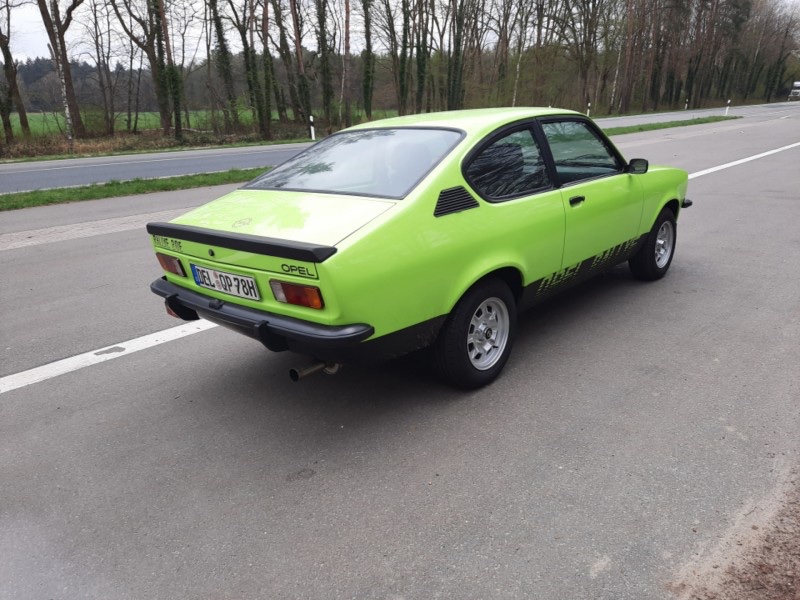

Saison eröffnet indem ich erstmal wieder den originalen Motor eingebaut gab. In meiner Corona-Arrestphase war ich lange positiv, konnte aber trotz Dauererschöpfung nach 2 Wochen nicht länger gar nichts tun und war die dritte Coronawoche in der Garage. Nun bin ich auch ein paar Tage wieder negativ, da kann man wieder raus.
Heute Testfahrt und alles ist gut, endlich mal fahren ohne Kühlflüssigkeit zu verlieren. Aber man merkt schon das nur 110 Pferde ziehen.
Kommendes Wochenende fahre ich mit dem anderen Motor zu Peter, mal sehen ob wir was finden wo das Abgas ins Kühlmittel kommt.

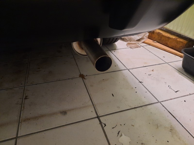

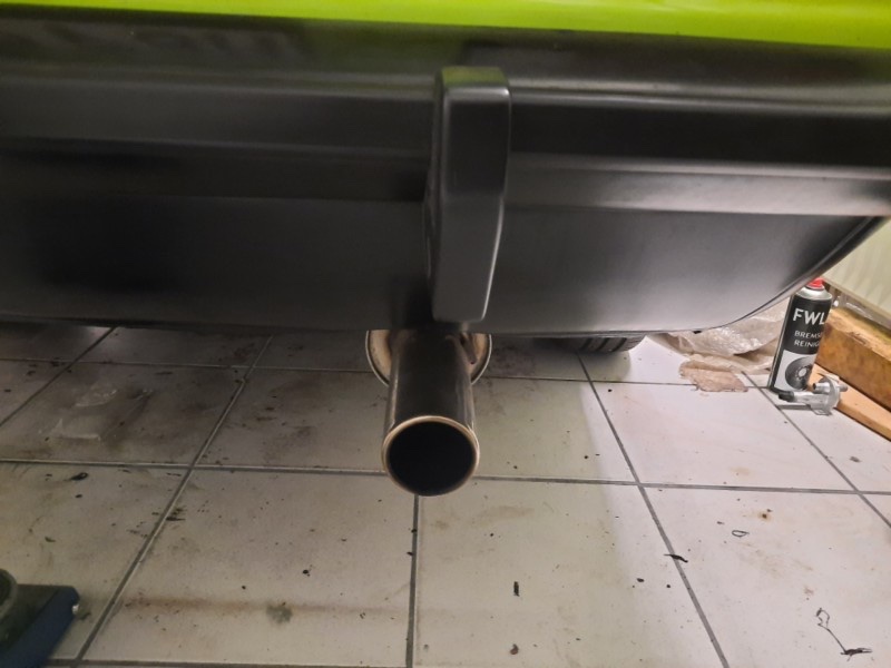

Ich hab dann vorhin nochmal das Endrohr von 80 auf 63 mm reduziert, das große Endrohr war doch etwas übertrieben. Und da ich den Dämpfer mit kleinerem Rohr im Keller liegen hatte war der Tausch ja eine 5-Minutensache ohne Geldinvestition. Auf geht es

Endrohr um 60mm und scharfkanntig liegt nun offiziell im Forumstrend. Sieht auch deutlich besser aus. Schöner Wagen. Finde die ATS zwar etwas besser, aber Füchse gehen immer. Schade, dass es die nur umgebaut in breit gibt.

die 7J-ATS hatte ich ja lange drauf, aber mit 185/60/13. Die fuhren sich super, aber der Durchmesser war kleiner, und ich bin in meiner Garage immer aufgesetzt. Das ist mir den originalen Füchsen und den 175/70/13 weg. Ich hab auch noch 6J-ATS liegen, aber das sieht nicht so spektalulär aus.
Ja, das mit dem Endrohr wollte ich schon lange machen, aber die Motorproblene waren dann doch mehr im Fokus. Aber ist schon so, das 63er-Rohr passt schon stilistisch viel besser zum Kadett und sieht nicht so prollig aus.
