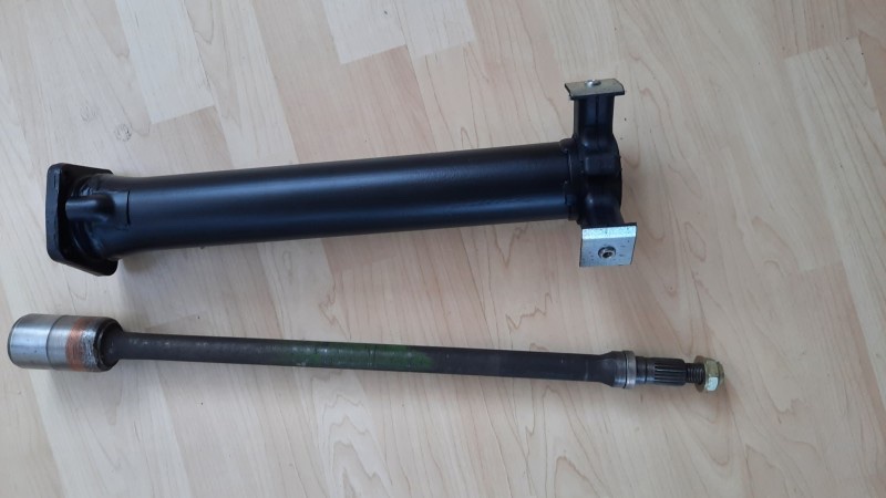

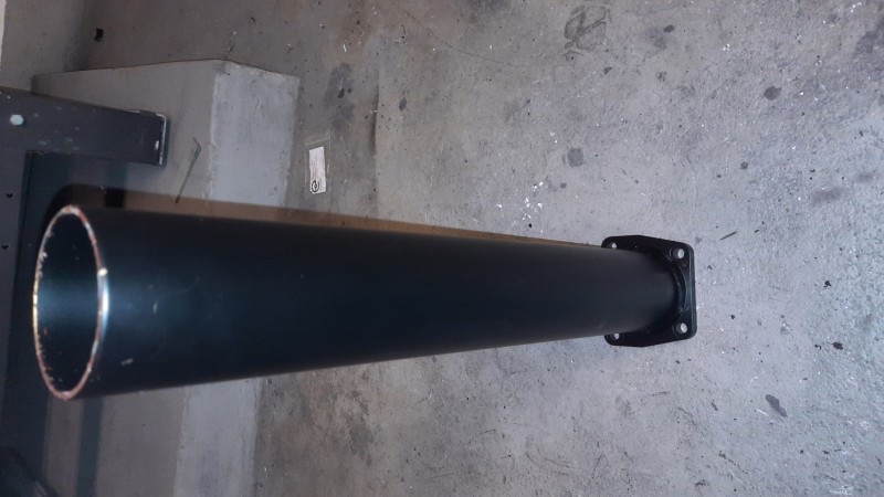

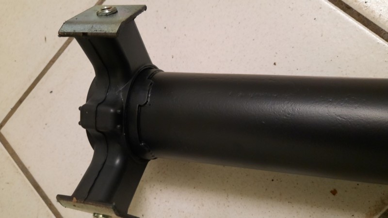

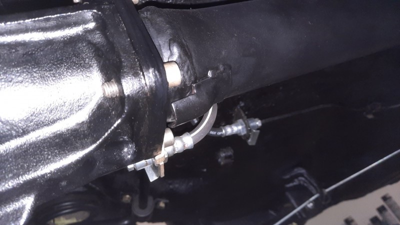

Hallo Carsten,
hier mal zum Vergleichen:
Das 1000er Stahlrohr, vor dem Flansch ist der Ölablauf, die Bohrung ist mit dem Blechteil abgedeckt. Dadurch tropft das Öl dann nach hinten ab beim Fahren.

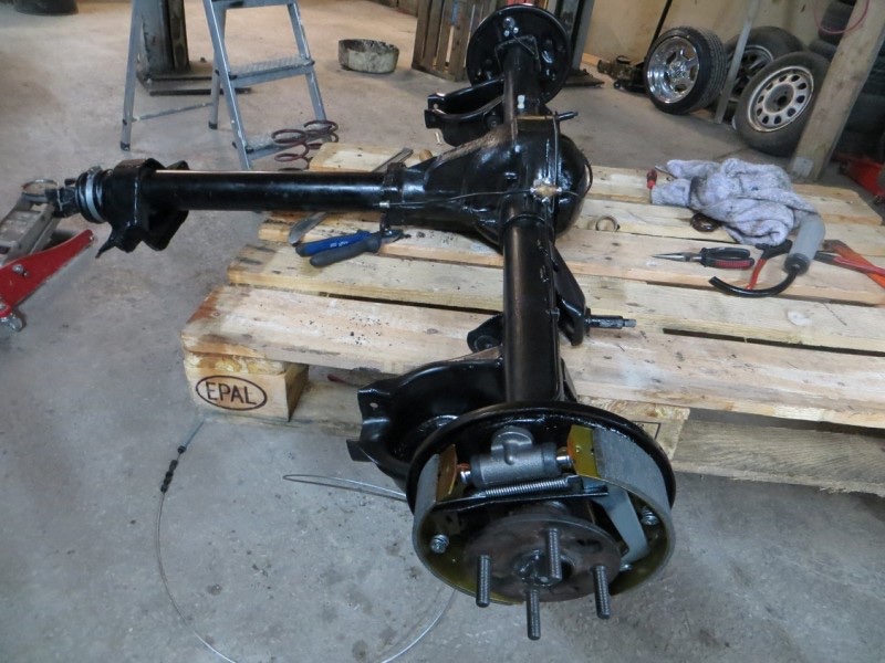

Das Geweih ist schon montiert, Du erkennst aber noch den Ring am Ende der den Durchmesser vergrößert so dass das Geweih passt:

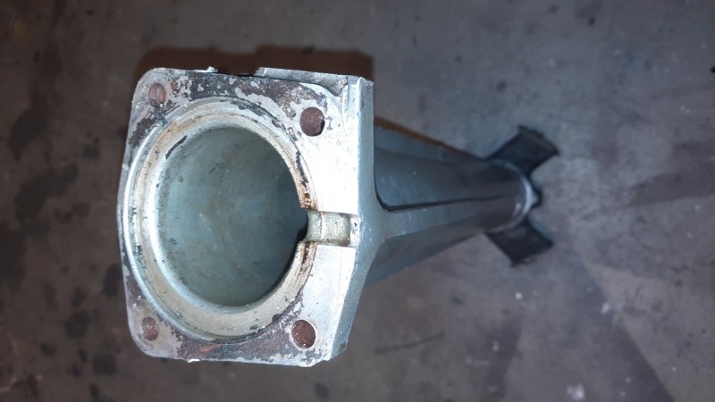

Hier nochmal zum Vergleich der Ölablass beim Alu-Hals:

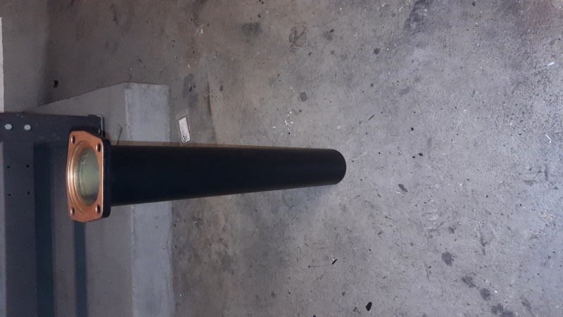

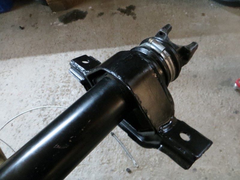

Und hier das Rohr vom Krause, da passt das Geweih direkt drauf. Der Ölablass fehlt, aber da kann man hinter dem Flansch ja einfach ein Loch reinbohren. Ggf. gleich mit Gewinde, dann leckt es nicht ewig sondern man kann von Zeit zu Zeit kontrolliert ablassen. Gegen das Rohr von Krause ist nichts negatives zu sagen, außerman will es ganh original. Aber die 1000er Rohre sind für vernünftiges Geld eher nur sekten und zufällig zu bekommen:

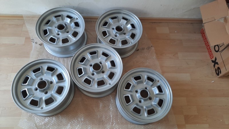

Und ich hab im Dorf nebenan noch was gekauft:
Alle aufgearbeitet, eine hat eine minimale Delle in der Aussenseite und wird damit das Reserverad, aber alle Felgenhörner sind ohne irgendwelche Schäden. Verschiedene Baujahre 76 und 77 aber das ist ja Latte, alle BB wobei 2 ohne diese Kennzeinung sind, aber man sieht ja das sie keine Stahleinsätze haben. Nun muss ich noch sehen wo ich die Kugelbundmuttern herbekomme. Zu Zeit sind sie wohl nicht neu zu bekommen, die Angebote von Reprotec für unfassbare Summen sind ja nur Platzhalter.

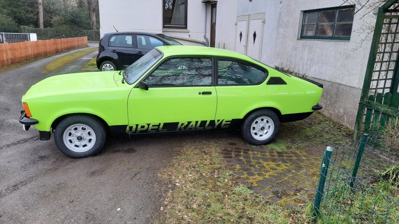

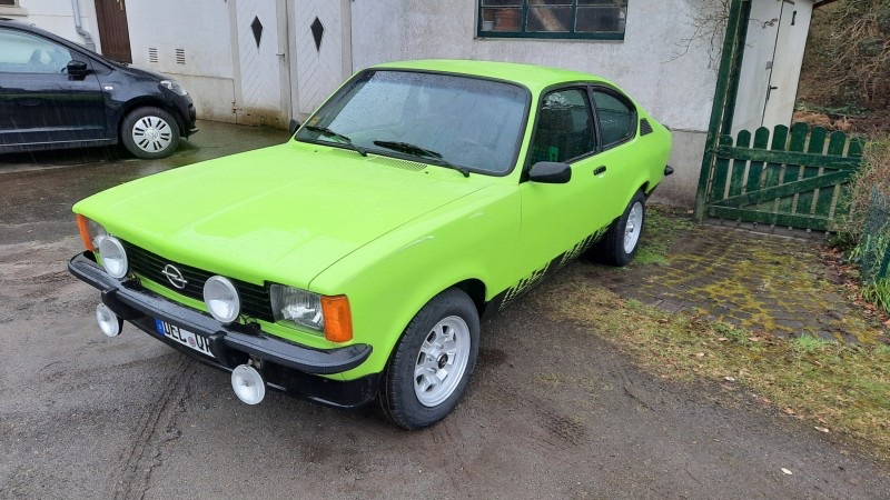

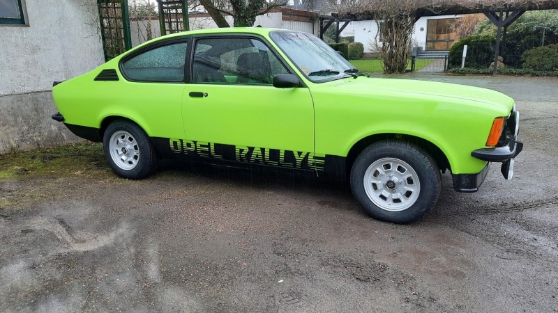

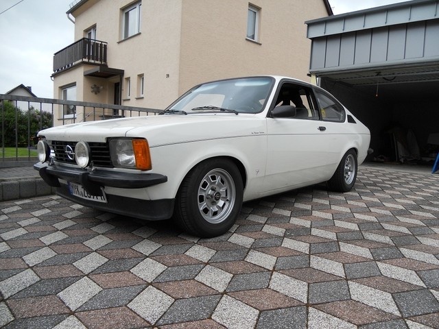

So, Füchse mit 175/70 sind drauf, das ist also in der Größe eine Originalbereifung, auch wenn es die Füchse selber für den Rallye ja nur als Zubehör gab. Egal, so konnte man ihn aber original neu inkl. Zubehörkauf haben.
Regen hat mit die Testfahrt etwas verdorben, aber der erste Teil war noch trocken, also für mich ein repräsentativer Vergleich.
Das Fahrgefühl in Kurven kommt lange nicht an die 185/60 ran die ich bis jetzt hatte, das kann ich schon mal sagen. Auch bei der Optik muss ich mir noch eine Meinung bilden. Die 7J-ATS stehen natürlich viel weiter nach außen, das macht schon in der Optik was aus, und die Spurbreite ist dadurch auch etwas größer, wenn auch nur minimal.
Ich werde die Füchse erstmal drauf lassen um mir eine Dauermeinung und bei schönem Wetter zu bilden, da ist das letzte Wort noch nicht gesprochen....
Altes Forum, Antwort von „Charly“, 14 Mar. 2021 22:21
nabend,
also ich finde, die Füchse stehen Deinem Coupe sehr gut, vor allem, in der originalen Reifengröße!
Das Du da Abstriche zum Fahrverhalten in Kauf nehmen musst, ist klar.

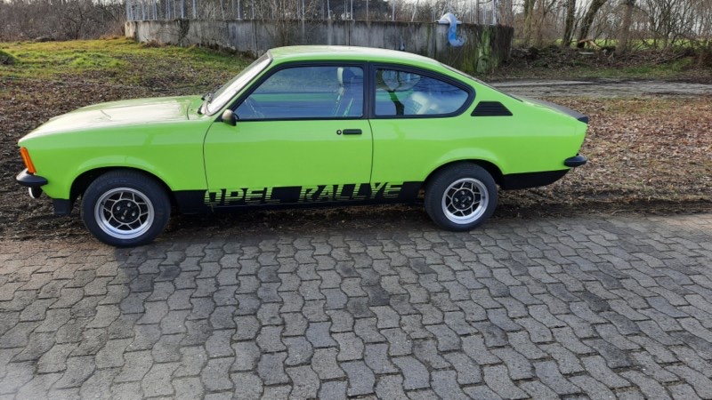

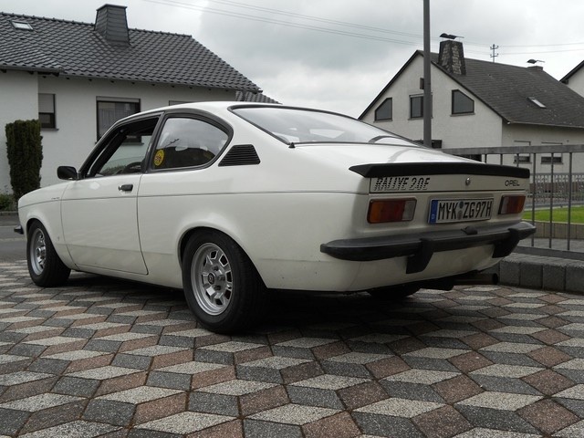

Hier mal mein alter Rallye mit 205/60/13 und Mantzel-Fahrwerk
Altes Forum, 14 Mar. 2021 22:30
Vielleicht war es auch doof die originale 175/70er zu nehmen, aber breiter kann ich ja immer noch. Bloß wenn ich warte dass die neuen 175er alle sind wird ja Jahre dauern...
Etwas tiefer was das Bild ggf. etwas verbessern würde geht auch nicht, erst mit diesen 175ern komme ich ohne Mitteltopf-Bodenkontakt aus der Garage, mit den 185ern hat es schon imner minimal kurz aufgesetzt.
Wie gesagt, ich lasse mir da jetzt auch erstmal etwas Gewöhnungszeit. Alles braucht seine echte Chance.
Altes Forum, Antwort von „Olli “, 15 Mar. 2021 07:59
Hey Hauke,
richtig Klasse, als wär er aus nem Testbericht abgelichtet worden, orig Werksausklieferung . Tolle Farbekombi. Richtig Klasse der Wagen.
Warum auch immer Nieder-Niederquerschnitt oder Felgen die Jahre später kamen- damals waren eher 205/60/13 dran. Sieht so Klasse aus und sehr stimmig. Wie immer Geschmackssache,klar.
Aber ich machs immer einfach: 2-3 Sätze Räder da haben. Nach ner Zeit kriegt man nämlich tatsächlich Lust mal was zu ändern am Look- dann einfach die anderen Felgen/Reifenkombis
wieder drauf bis man nach Monaten wieder ust hat "mal wieder original" zu sehen und zu fahren. Teils interessant auch die Unterschiede im Handling und Kompfort so dass man dann wählen kann wie einem gerade ist.
Grüße;Olli
Altes Forum, Antwort von „Immeropel“, 15 Mar. 2021 09:50
Hallo Hauke
Ich habe bei meinem ersten Rallye (87-96) zuerst 205er gefahren, und später 175/50er. Ich habe danach ebenfalls auf Fuchs und 175/70er umgerüstet. Der Fahrspaß war immer noch vorhanden. An meinem jetzigen Rallye war von Anfang an klar, dass ich die Serienbereifung aufziehe. Ich wage zu behaupten, dass ich damit fast genauso schnell um die Kurven komme wie mit den Niederquerschnitt. Und Hand aufs Herz, wo kann man noch richtig befreit fahren? Überall nur noch Tempolimits, und von Autos genervte Menschen. Gerade bei uns in der Gegend haben es eine Handvoll Motorradfahrer geschafft das die Stimmung kippt, und täglich Kontrollen stattfinden. Außerdem passen die 185/60 nicht mehr zu deinem Auto mit Serienfahrwerk. Und jetzt fahre erst einmal damit, bevor Du rumjammerst 😉

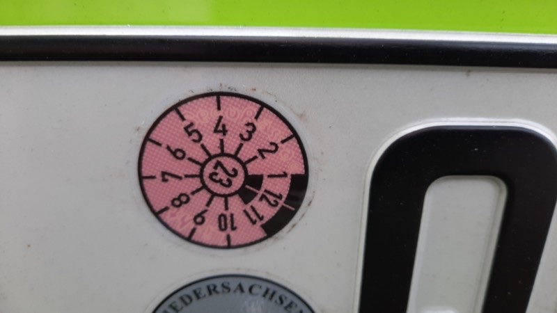

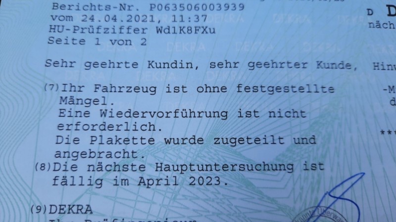

Es kann weitergehen. Nix basten, nur fahren:
Altes Forum, Antwort von „Puzzle-Coupe“, 25 Apr. 2021 21:37
Wie Werner schon sagte"scheiß TÜV duuu" - aber ohne geht‘s leider nicht. Fallen einem immer ne Menge Steine vom Herzen.
Aber bei einem Auto von deiner Qualität hätte ich überhaupt keine Bedenken. Bin auch viel unterwegs bei dem Wetter und haben auch das ein und andere gemacht.
Problem ist nur dass ich Jonas immer sage schön Fotos machen wegen Forum aber der hat nie Zeit Mal was zu Posten, da ich so altmodig bin und kei Smartphone habe.
Viel Spaß die nächsten 2 Jahre
