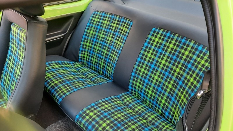

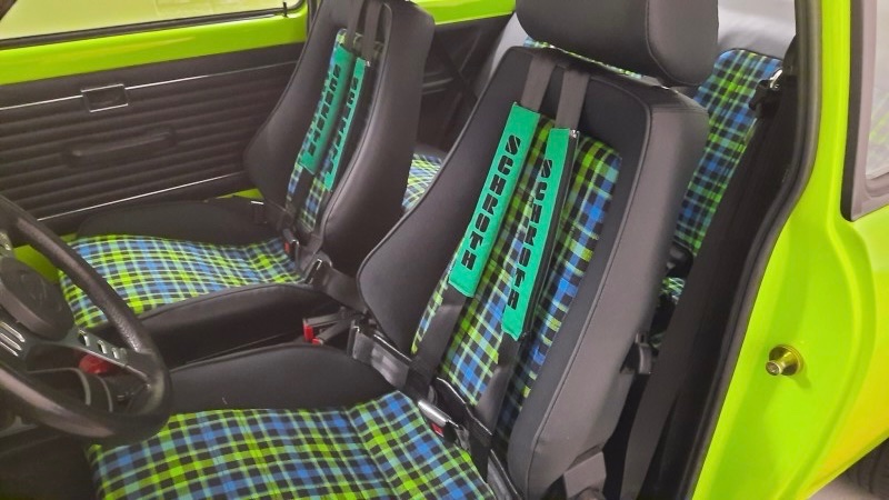

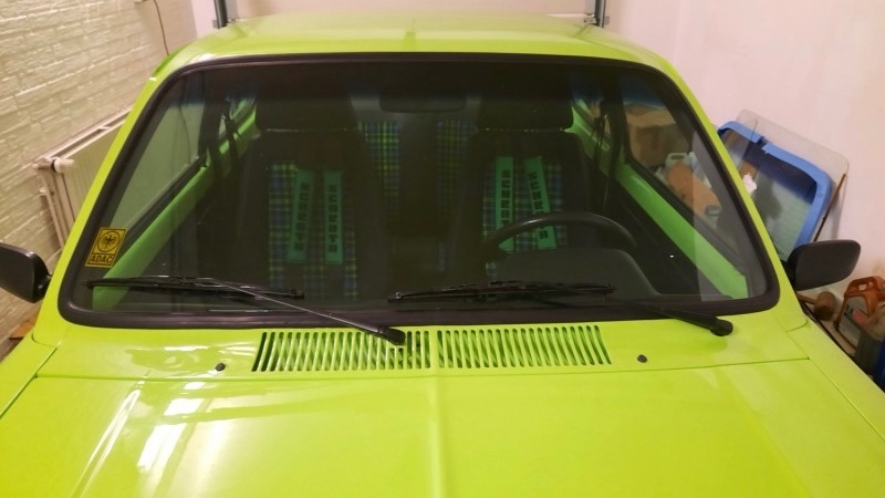

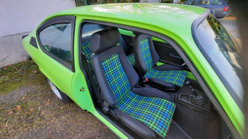

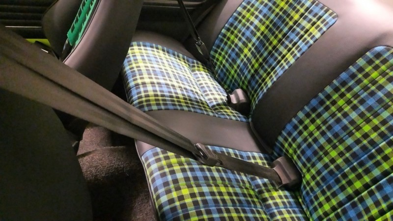

Nach einer Woche regen schriftlichen und telefonischen Austausches mit Frank (-Charly-) bin ich gestern Richtung Mittelrhein gefahren und habe eine fertige grün-blaue komplett neue Sitzgarnitur abgeholt. Der Weg hat sich gelohnt, auch wenn es insgesant fast 800 km und 8 h Fahrt waren: Tiptop-Arbeit finde ich. Da hatte ich richtig Glück, denn was bei dem einen Wagen mit diesem Stoff-Muster wohl doch recht krass wirkt (Franks ist ja weiß), passt zu meinem Wagen wiederum super. Und so bin ich zufällig schneller am Ziel als ich je gedacht hätte. Die Recaros sind vom Manta, ob ich aber deswegen mir die Arbeit mache und die Drehräder aus meinen Reserve-Kadett-Recaros hier verbaue damit es originaler ist weiß ich noch nicht. Man muss ja das ganze Scharnier tauschen, die Stellräder sind unterschiedlich befestigt und können nicht direkt ausgetauscht werden. Und da es ohnehin keine Recaros mit diesem Karostoff gab, kann man dann hier auch mal großzügig über diese Abweichung hinwegsehen.
Heute schnell eingebaut, so sieht es aus:

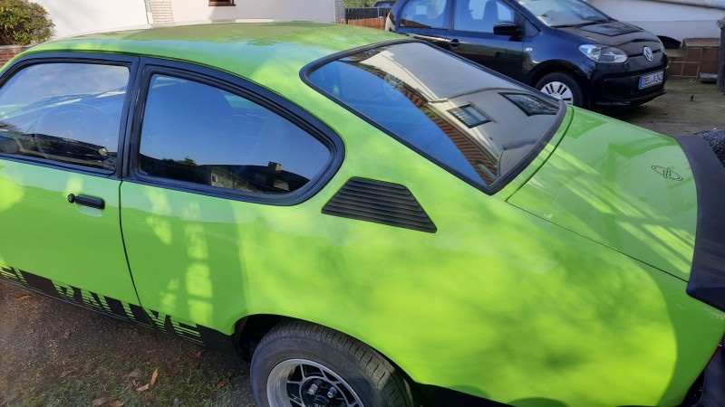

Und hier nochmal ein Bild von außen, man kann von der hinteren Seitenscheibe gut den Unterschied zu der noch nicht getauschten Türscheibe sehen. Wenn man vor dem Wagen steht und von innen sieht man es gar nicht so deutlich:

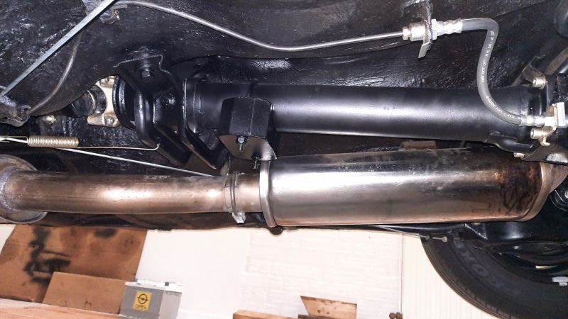

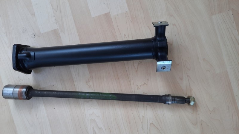

Jetzt muss ich nochmal den Wedi an der Hinterachse austauschen, es tropft nach jeder Fahrt ein Tropfen Öl aus dem Alu-Deichselrohr. Wenn ich dann schon mal dabei bin kommt gleich ein 1000er-Stahlverlängerungsrohr und die 1000er Welle rein. Ist technisch nicht unbedingt nötig, aber wenn man es schon mal hat.....:

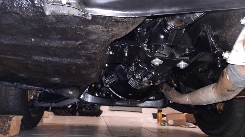

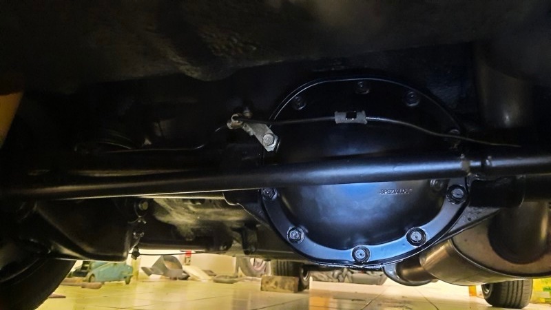

Nun ist also auch die Hinterachse am Wellenausgang erstmal eine Zeitlang dicht. Das der neue WeDi irgendwann wieder nachlassen wird ist ja quasi werkseitig schon immer so gewesen. Bei der Aktion hab ich dann auch gleich das Stahldeichselrohr und die Welle vom 1000er eingebaut, und ein Differentialdeckel mit der Stempelung "Spezialöl" ist auch endlich dran.Den Getriebehalter hab ich auch nochmal neu gebaut.
Und noch ein Schnickschnack: Ich hab vor kurzem auf Verdacht einen original verpackten Schrothgurt für schmales Geld bekommen, der zu meinen alten Gurten identisch war. Aber da man die Autonatikgurte ohne Elektronik immer selterer findet, neu und in schwarz fast gar nicht und erst recht nicht bezahlbar, hab ich zugeschlagen. Dann fand ich noch grüne Schulterpolster als Voraussetzung die bei mir überhaupt einzubauen. Und da sind sie nun.
Mein alter Beifahrergurt sieht auch noch fast neu aus, daher hab ich den wieder genommen. Das Gefühl ist nun wie früher.
Nun muss wenn es losgeht nur nochmal die Spur vermessen werden, und neu gewuchtet weil das Lenkrad ab ca. 110km/h anfängt zu zappeln. TÜV muss im April auch neu, aber das sollte eher eine Formsache werden.

Haste gestern auch bei dem Dreckswetter unterm Auto gelegen. Sieht prima aus da unten!. Stahlhals: hab gelesen dass es da auch Unterschiede gibt. Der vom tausender wird auch mit dem Geweih verbaut. Dann gab‘s noch den vom GT anscheinend ohne. Würde mir auch gefallen und das mit dem Deckel auch.

Ja, das mit dem Stahlhals ist so, war vor kurzem hier mal ein kleines Thema. Der vom GT wird mit 2 Gummipuffern statt Geweih gelagert.
Ich finde das Geweih besser weil ich gefühlt die Lagerung und Dämpfung optimaler finde, kann ich aber nicht sachlich begründen.
Von Krause gibt es ein Stahlrohr das einen grösseren Durchmesser hat, da passt das Geweih auch.

Meinst du also der vom Krause ist absolut baugleich wie der Originale vom Kadett?

Nein, nicht ganz. Der Anschluss zur Achse ist gleich, das Rohr aber wie gesagt mit größerem Durchmesser so dass das Geweih direkt draufpasst. Das originale Rohr ist etwas kleiner im Durchmesser und hat einen aufgesetzen Ring am Ende, so dass das Geweih passt.
Ich hab hier noch ein Krauserohr, das ich mal für eine verstärkte Welke gekauft hab, ich mach nachher mal Fotos.
Und Opel hat bei den Stahlrohren eine Art Lecköl abfluss kurz vor dem Anschaubflansch zu Achse. Das gibt es bei den Alu-Hälsen auch. Opel hat gewusst, das der WeDi am Wellenausgang der Hinterachse irgendwann undicht wird und dann läuft das Öl aus dem Rohr. Das ist beim Krauserohr nicht, ist aber nur eine Bohrung zu setzen
