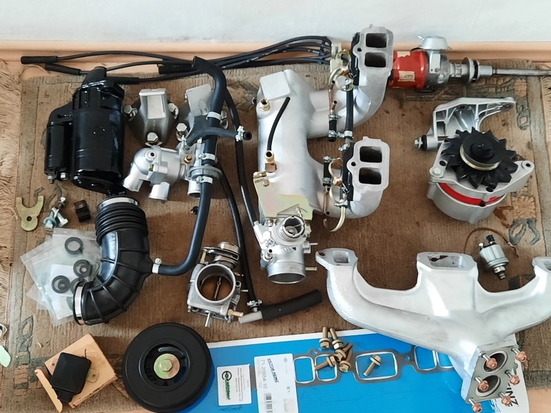

Nachdem ich ja schon einige grundsätzliche Fragen zum Thema Leistungssteigerung gestellt hatte und einigen fundierte Antworten bekommen hab die mir weitergeholfen haben, bin ich durch weitere gefahrene Kilometer schnell zu einer Entscheidung gekommen, dass das umgesetzt werden soll. Tatsächlich reicht mir der Durchzug des originalen Motors auf der Landstraßen einfach nicht aus, wenn man mal schnell eben überholen will. Es ist nicht so sehr wegen dem aktuell verbauten Motor, ich denke der leistet genau das was er vor 40 Jahren sollte. Aber inzwischen bin ich durch die neuen Autos einfach gewohnt, das man schnell ohne lange zu planen, oder auf eine ewig lange gerade Strecke zu warten, gefahrlos einen LKW oder Wohnwagengespann überholen kann. Geht jetzt irgendwie auch, aber manchmal muss man schon ganz schön die Nerven behalten

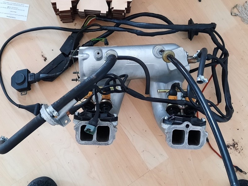

Ich habe auf den alles entscheidenen Tip gehört und mache das natürlich nicht alleine. Ich hab dann jemanden gefunden dem ich das zutraue, und wo in der Anbahnung der Aktion die Chemie stimmte. Die meisten eurer Ratschläge finden sich wieder, aber trotz der gegenteiligen Ratschläge verwende ich keinen 2.4 als Basis. Grund sind fehlende Verfügbarkeit, vor allem aber weil nach vielem hin und her in meinem Kopf ein 2.2 mit bearbeitetem P2E-Kopf wegen Bleifrei, mit C24NE-Ventilen, 288°-NW, einer Verdichtung von ca. 10,4:1 und zu guter letzt mechanischen Stößeln das zu versprechen scheint, was ich will. Wir werden sehen, aber ich glaube fest daran, dass das so eintrifft .
Wie ich eben so bin wird jetzt, wo die Entscheidung eimal gefallen ist, auch nicht lange gefackelt. Ich hab meinen Reservemotor geplüdert und im Keller alles zusammengesucht, was ich so beistellen kann. Das nimmt diese Woche den Weg nach Bochum. Da kann dann noch Ansaugbrücke und Krümmer bearbeitet werden, der Rest müsste so anbaufertig sein. Ob ich dann bei der L-Jetronik bleibe oder meine LE nehme weiß ich noch nicht, ich tendiere zur L. Zwar gibt die L wohl etwas weniger Kraftstoff ab, aber dafür bleibt meine Optik etwas originaler. Wenn alles rund läuft (das liegt eher an meiner beruflichen Einspannung) startet die Transplantation anfang September. Dann soll sie aber auch gleich abgeschlossen sein, eine 1-Tagesaktion ist geplant.
Dabei bin ich dann auch gleich das rote Ansaugrohr los, das war mir schon länger ein optischer Dorn im Auge. Manchmal ändert sich die eigene Wahrnehmung eben, zuerst fand ich das Rot eine gute Idee.
Die Beistellung sieht dann so aus:

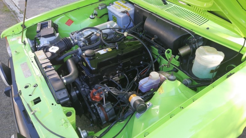

So, die Saison neigt sich ja gaaaaaanz langsam dem Ende entgegen, aber die schließe ich mit neuem Aggregat ab.
Nachdem der Tausch des Motors letzte Woche unter keinem guten Stern stand konnte der Umbau gestern abgeschlossen werden und der Rückfahrt von Bochum nichts mehr im Wege. Die Umstände hatten mit äusseren Einflüssen zu tun die nicht mit dem Auto oder dem neuen Motor in Verbindung standen.
Da der Motor neu aufgebaut und musste ich mich natürlich noch zügeln. Aber selbst bei Drehzahlen unter 3500 und nur verhaltenen Beschleunigungen hat man den Leistungszuwachs deutlich gemerkt. Genau weiß ich es nicht was da nun an PS umgesetzt wird, es könnten so 140 sein. Aber das ist nur eine Zahl, wichtiger ist aber das ich nun aber endlich recht zügig an der Ampel wegkomme, selbst wenn ich die 3500 U/min zur Zeit noch nicht überschreite. Und auch der Anzug bei 80 km/h ist erheblich besser. Nun endlich bin ich also zufrieden. Mal sehen ob ich mal auf einen Prüfstand gehe, aber eigentlich ist mir das nicht so wichtig solange nun endlich das Fahrgefühl stimmt.
Ein paar Anbauteile am Motor wurden durch bessere ersetzt, und ein paar Aufgaben für den Winter aufgedeckt. Alles Optimierungen am Wagen.
Interessant ist das mein alter Motor einen EH-Kopf hatte. Wusste ich nicht, denn der war auf Hydros umgerüstet, und wer kommt da schon auf die Idee da mal nachzusehen und sowas zu vermuten? Leider war da am Kopf schon mal früher jemand zugange, und das nur mässig gut. Mal sehen ob man das noch wieder optimieren kann und es sich dsnn lohnt auf mechnische Stößel zurückzurüsten, dann leg ich ihn mir mal weg zu meinen anderen 1000er-Teilen. Haben ist..... richtüüüüch: ... besser als brauchen.

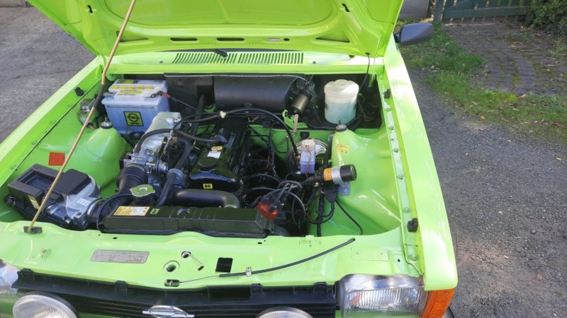

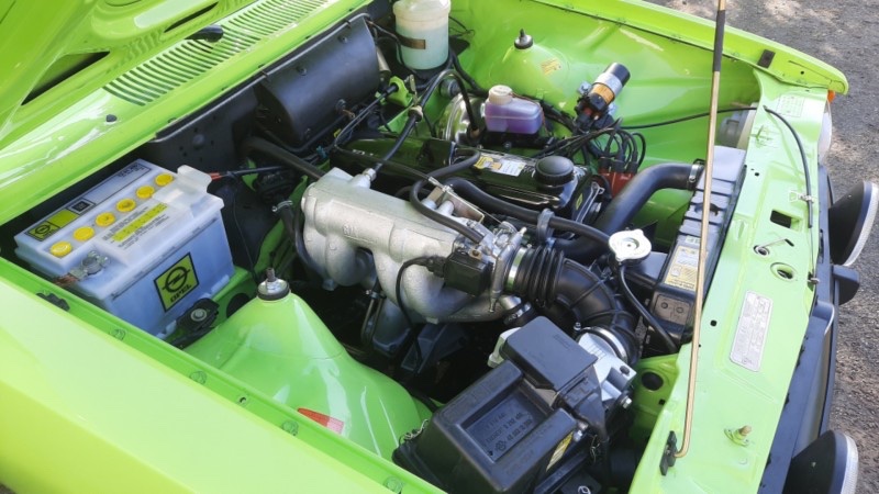

Optisch sieht es weiterin original aus, insbesondere da das rote Rohr nun durch meine gute silberne Reserve-Ansaugbrücke ersetzt wurde.
So, ab heute sieht das nun so aus, kaum ein Unterschied. Aber natürlich nur optisch:

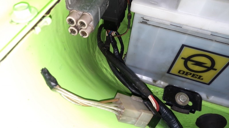

Damit er etwas mehr Sprit bekommt kommen nun gelbe Düsen rein und der Vorwiderstand wird gebrückt, dann kann man gelbe Düsen auch in der L-Jetronic fahren. Die gelben Düsen bringen 5% mehr Sprit ein, dann ist das Problem vermutlich am einfachsten behoben. Sonst muss ich mal sehen. Auf Dauer ist mageres Fahren ja nicht so richtig gut für den Kolben und den Motor insgesamt. Ich denke mit 5% mehr Einspritzung sollte er dann besser werden, nicht das mir die Verbrennung viel zu heiß wird.

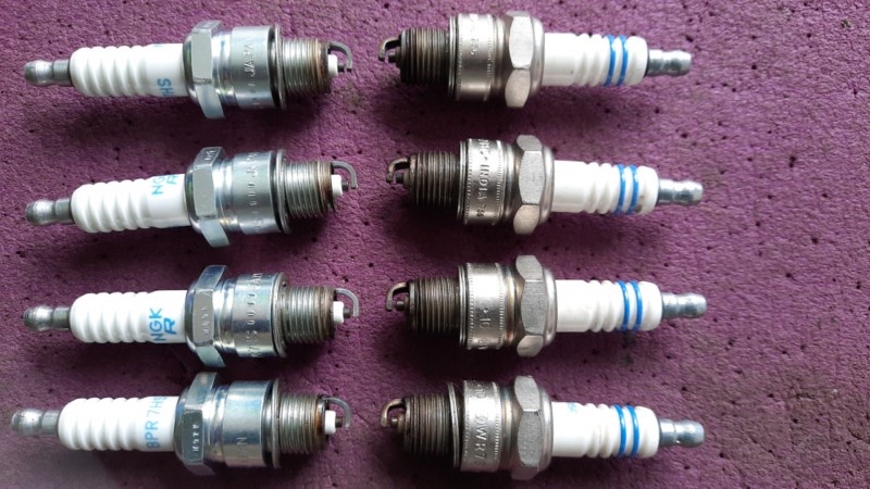

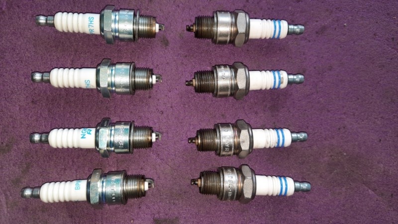

Die Zündkerzen hab ich auch getauscht, und das Verbrennungsbild an den Zündkerzen sieht zumindest nach 70km (60/10 Autobahn/Innerorts) erheblich besser aus.
Rechts die alten Bosch (ca. 350 km Laufleisung) die von magerer und somit erheblich zu heißer Verbrennung zeugen, und links die neuen NGK.
Da sollte die erfolgte und technisch einfache Massnahme mit dem Tausch der Düsen wirksam gegen die zu magere Einspritzung geholfen haben:

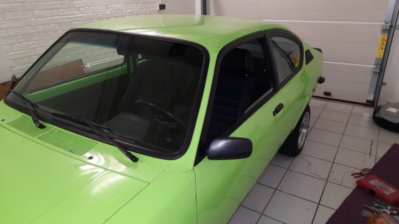

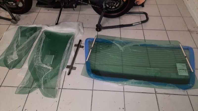

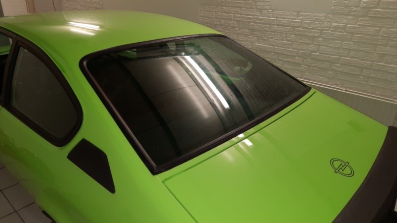

Gestern hab ich schnell noch vor dem neuen Lockdown meinen neuen Scheibensatz abgeholt. Lag schon einige Zeit bereit, aber ich hatte keibe Zeit hinzufahren, erst gestern. Der Tag war dann gekaufen, 7h Autofahren ist irgenwie auch anstrengend.
Das hab ich heute aufgeholt, bis auf die Türfenster sind alle Scheiben drin. Auf dem Foto sieht man den Effekt nicht, aber das macht schon was aus. Aber alleine kratzerfreie Scheiben zu haben ist ja schon ein ganz neues Gefühl.

Altes Forum, Antwort von “Immeropel“, 04 Nov. 2020 22:13
Hallo Hauke
Sieht cool aus mit den getönten Scheiben. Irgendwie wirst Du auch nie fertig....
