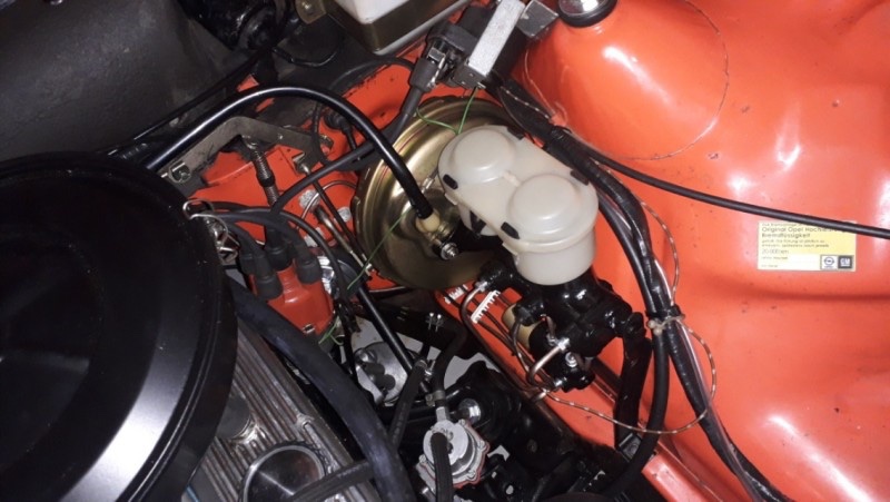

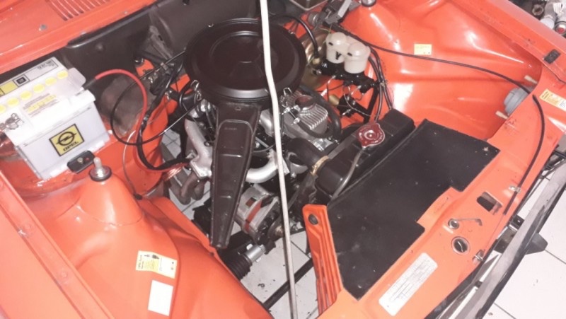

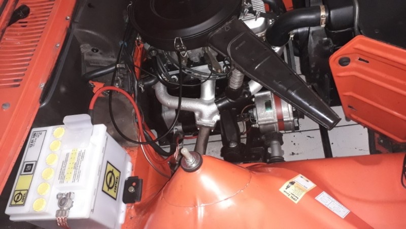

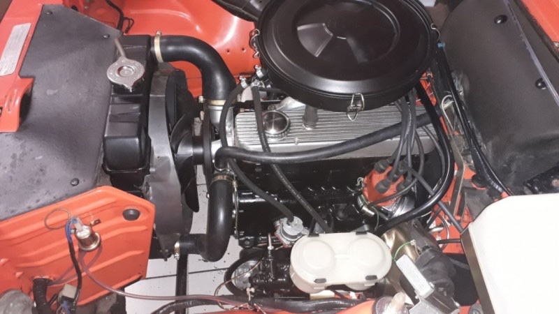

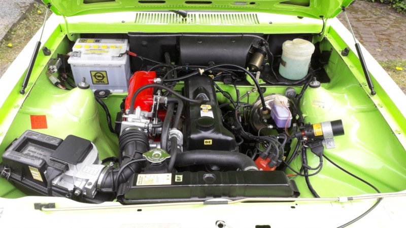

Der Verzinker war fertig. Also alles eingebaut. Nun sieht der BKV mit dem überholten HBZ wieder ansehnlich ist. Auch der Motorraum im Ganzen sieht jetzt wieder gut aus. Dann hab ich Kühlmittel eingefüllt, und Scheibenreiniger. Da gab es eine Leckage, eine der Schlauchverbindungen zu den Düsen scheint undicht zu sein. Ob ich die Stelle wirklich gefunden hab wird sich zeigen.
Dann wollte ich mal starten, bevor ich mich um das befüllen der Bremsanlage kümmern wollte. Na, und es wäre ja nicht eibs meiner Projekte wenn das jetzt reibungslos klappen würde. Ich hab nun ein Anlasserproblem. Das versuche ich in einer gesonderten Frage zu klären. Ggf. eine Lapalie, oder der Anlasser muss nochmal raus....
Aber wenigstens ist ansonsten die Überholung im Grossen und Ganzen erfolgreich gewesen:

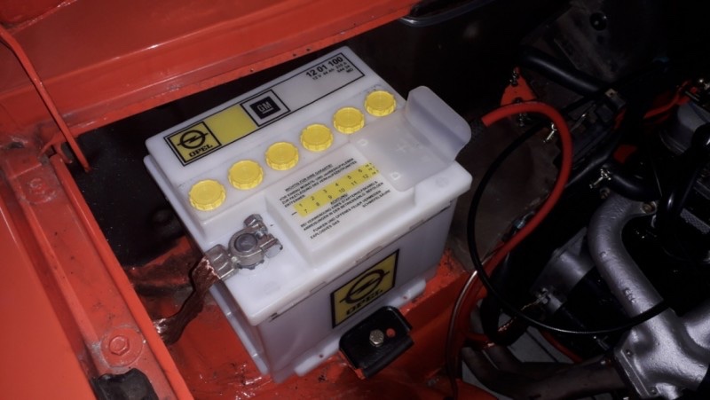

Auch die Batterie ist endlich gut geworden. Fast wie früher original. Dafür gebührt Volker (Immeropel) mein grosser Dank. Für den Rallye hab ich jetzt auch eine solche Batterie, mit 55 Ah. Das vervollständigt das ganze enorm:

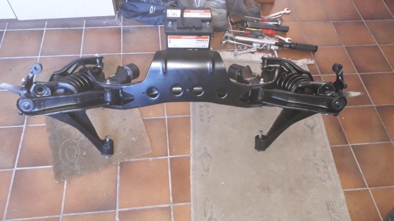

Nach 2000 km mit dem Rallye ist nun für dies Jahr Schluss mit Fahren, es steht nun das Abstellen von technischen Restpunkten an die ich so festgestellt hab. Kleinkram zumeist. Die größte Aktion dabei ist der Austausch meiner Vorderachse, endlich mit Originalfedern damit er vorne nicht mehr so unendlich tief ist so dass ich mit ihm nicht mal in die gute Garage komme, wo jetzt der City steht. Da bin ich schon gut voran, alles gepulvert oder lackiert, muss im Grund nur noch zusammengebaut werden.
Parallel dazu baue ich mir noch eine originale 1000er-Vorderachse mit auf, die kann aber noch nicht zum Einsatz kommen weil ich keine 1000er-Hinterachsfedern hab. Aber erstmal eine fertig liegen zu haben ist besser als eine zu suchen .

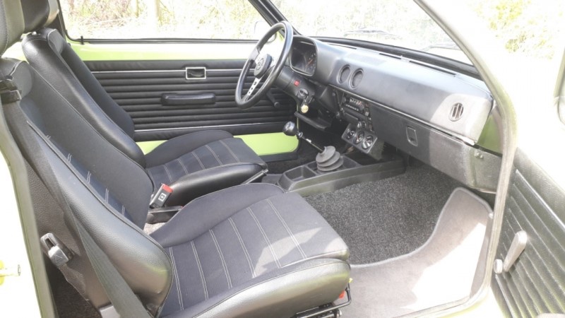

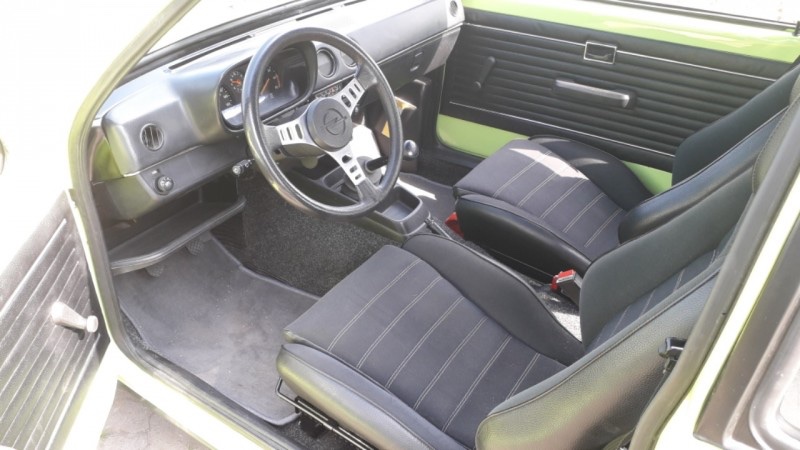

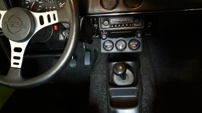

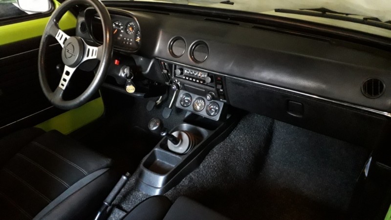

Währenddessen hab ich die Schaltung umgebaut so das es optisch nun original wie 4-Gang aussieht. Ging eigentlich recht schnell, und ich hab es so gemacht das ich quasi wie im Rüstsatz auch die 4er-Instrumente mit dem OHV-Schaltloch wieder einbauen kann.
Nun sieht es so aus:

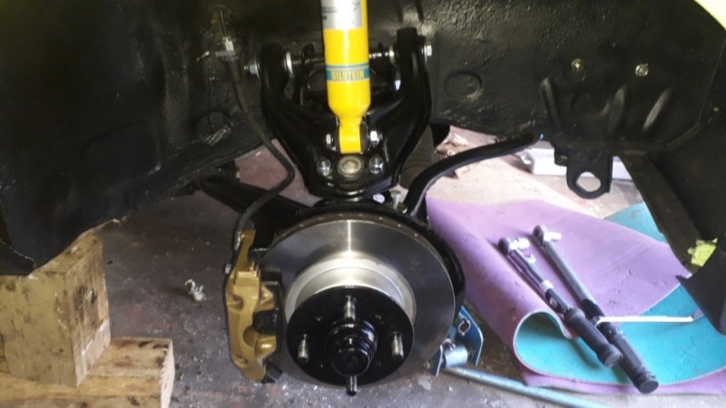

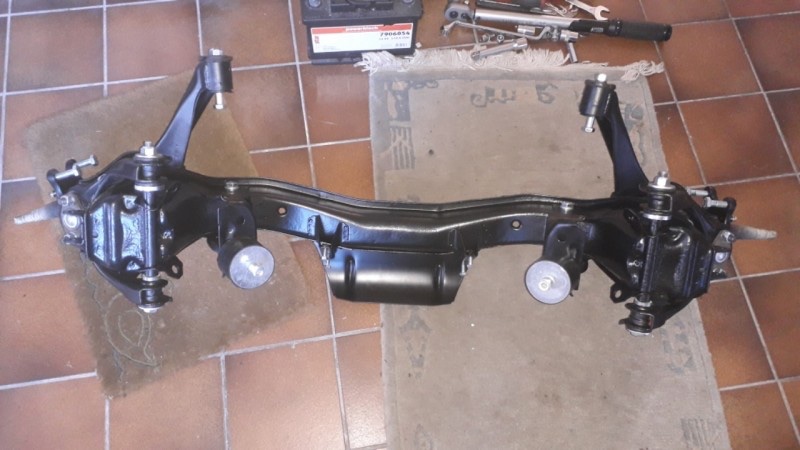

eigentlich sollte es heute nach langer Zeit mal wieder vorangehen, mit einer ja schon lange geplanten Aktion. Austausch der Vorderachse. Um 12 Uhr hab ich angefangen, so was sollte ja in 3 h erledigt sein.
Die neue Achse mit originalen Federn vom Rallye liegt schon bereit:
Von der eingebauten Achse sind alle Teilen gelöst und abgebaut, die Befestigungsschrauben sind raus und der untere Lenker auch von der Karosserie abgeschraubt, nur die alte Achse löst sich nicht. Wie eingepresst. Auch mit schlagen von oben rührt sich nix, das kann man auch hören dass da nichts kommt. Also Schluss für heute. Hab noch keine Idee was man noch machen kann. Wenn es nicht anders geht flexe ich die Achse einfach mittendurch, ist ja eh über.

So, das hat mir ja nun keine Ruhe gelassen. Darum hab ich gestern mal schon um 17 Uhr Feierabend gemacht und bin aus MeckPom nach Delmenhorst zurück, dank Corona sind die Bahnen im Moment ja schön leer und so hab ich die Strecke in 81 Minuten geschafft, meine zweitschnellste Zeit in 9 Jahren.
Es war schon dunkel, aber noch 8 °C. Im Gepäck hatte ich eine Kantholz 80x80, 1,2 m lang und 2 Holzkeile. Garage auf und dann mal anfangen. Ich habe 2 Dinge umgesetzt: Mit Holzkeilen (Idee von Volker) mal zwischen Achse und Karosses ansetzen um die Achse anzulösen oder die Verkeilung zu entspannen. Hätte ja klappen können, hat es aber nicht. Dann die Tip von Rostplus: Kantholz von oben auf den Achörper ansetzen. Durch die Länge des Kantholzes ist der Arbeitsbereich des Hammers ja nun außerhalb des Radhauses und man kann vernünftig ausholen. Wenn man dabei allerdings nicht richtig trifft hat man sicherlich eine schöne Delle im Kotfllügel
Linke Seite tat sich nichts, aber nach dem 2. Schlag auf der rechte Seite fiel die Achse endlich runter. Geschafft.
Voller Elan die neue Achse unter das Auto gewuppt, mit dem Wagenheber hoch gepumpt, aber im Dunkeln, bei zunehmender Kälte und offenen Garagentüren war das nicht mehr zu Ende zubringen. Mal klemmte es rechts, mal links , so hab ich die Achse am Ende noch nicht hoch genug in die Verschraubungsposition bekommen. Da ich aber heute um 4 Uhr wieder aufstehen musste um wieder nach MeckPom zurückzukommen hab ich dann auch sinnvollerweise um 21 Uhr Feierabend gemacht. Samstag geht es weiter......
Altes Forum, 29 Mar. 2020 11:03
So, gestern Achse runtergesetzt, alle Anbauteile montiert, die Schrauben in den Gummibuchsen vom oberen und unteren Lenker noch etwas lose gelassen.

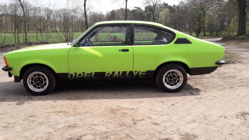

der Abschluss beim Rallye ist da. Zumindest bis zum Winter wenn ich mich noch um die Rückbank mit Nadelstreifen und eine zweite Sitzgarnitur in grün-blau-kariert kümmern will. Und ich will dann noch eine GTE-Welle und das dazugehörende Stahlrohr einbauen

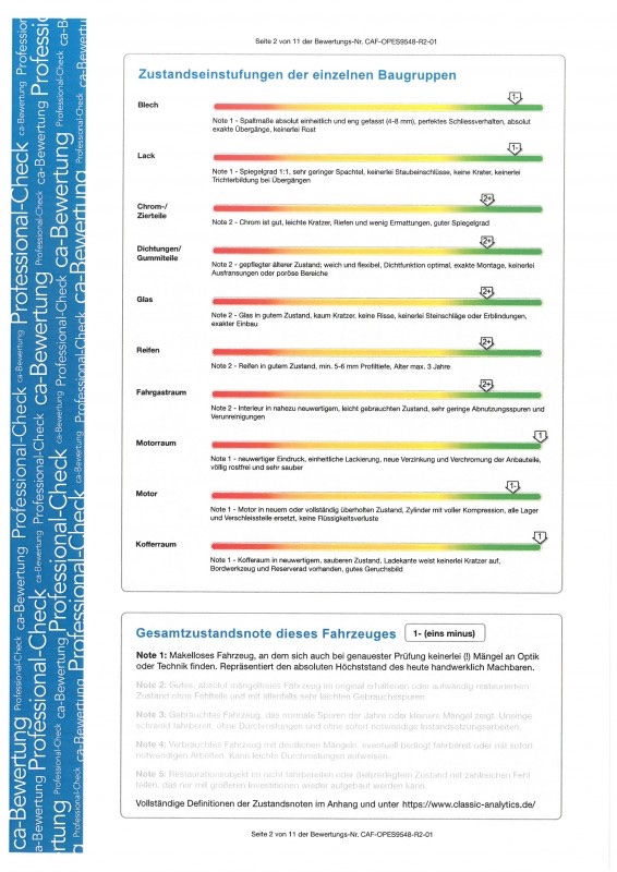

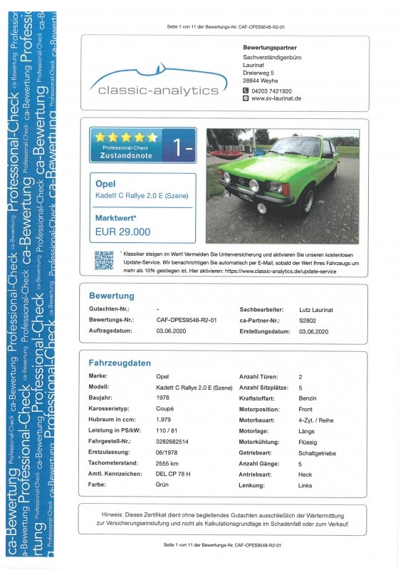

Aber das alles ist ein Projekt untergeordneter Bedeutung. Technisch ist jetzt alles gemacht was ich machen wollte. Nun wurde zum Schluss die Achsvermessung gemacht, 2 Stellen im Lack ausgebessert wo ich beim Zusammenbau nicht aufgepasst hab. Und der Schalthebel sieht jetzt auch richtig aus wie 4-Gang, ist aber immer noch Getrag. Schaltet sich auch weiterhin super. Heute war ich dann beim Sachverständigen wegen einem WGA. Das Ergebnis bekomme ich erst in einer Woche, doch der Sachverständige war vom Fach denn er hat in den 80ern selber einen Rallye gefahren. Die Note ist wohl im Bereich 1- bis 2+. Wenn Reifen mit einem Alter über einem Jahr gemäss der Vorgaben als 2 gelten oder die Frontscheibe mit den Krätzerchen vom Scheibenwischer ebenfalls mit 2 eingestuft werden, kann er keine 1,0 mehr bekommen, muss er aber auch nicht. Das Resultat reiche ich dann nach.

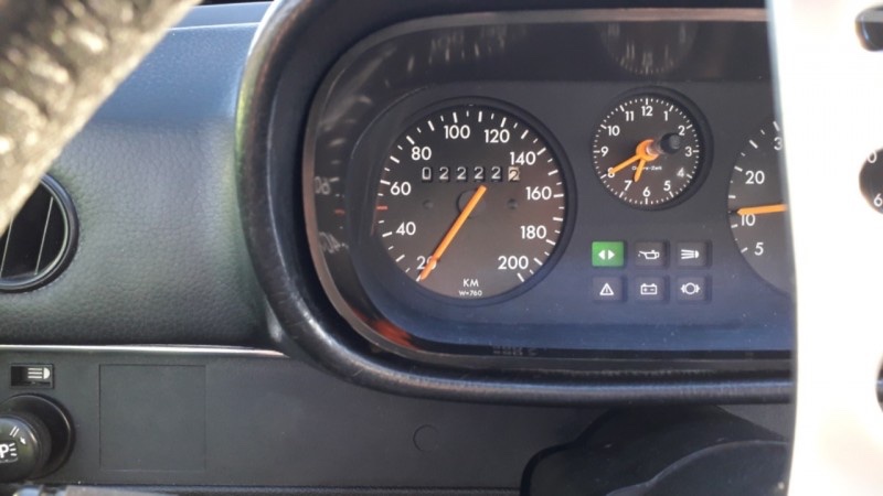

Vor kurzem hab ich dann meine zweite Schnappszahl gesehen und dank günstiger Position auf einem Bild festgehalten, bin aber inzwischen schon 550 km weiter.
Damit kann sich der Rallye erstmal hier verabschieden solange bis sich wieder was entscheidendes tut.

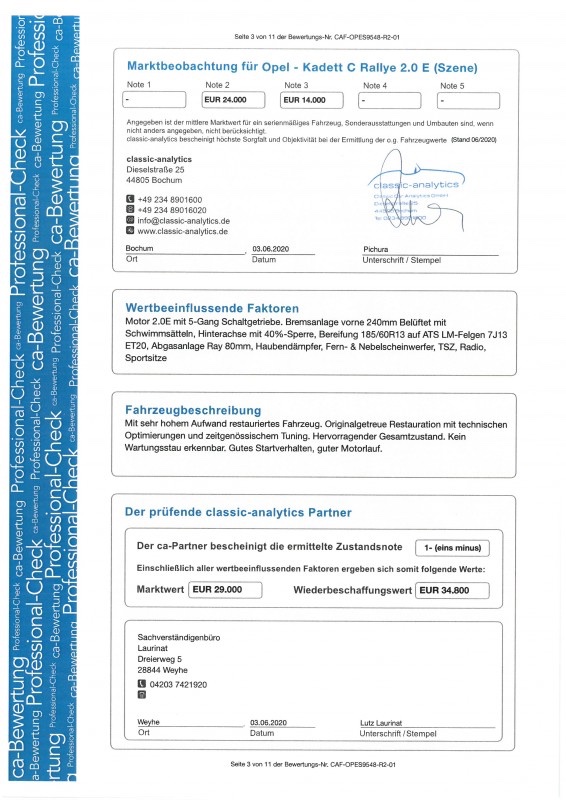

So, das WGA ist da und besser ausgefallen als ich dachte. Hier ist dann wirklich erstmal Schluss mit Rallye. Hier als Auszug der entscheidende Teil aus dem WGA:
