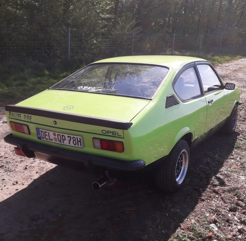

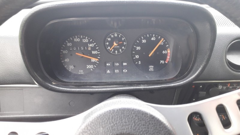

So, zumindest läuft der Rallye. Heute diverse Testtouren gemacht, bei jeder kamen neue Probleme.
Manche waren schnell zu lösen, manche Störgeräusche kann ich nicht richtig ausmachen, aber manche schon:
Plötzlich geht die Hupe in Intervallen an und ist seitdem im Dauerton. Hab im Motorraum die Hupe erstmal abgeklemmt.
Hatte das schon mal jemand? Ich kann keine Ursache finden.
Dann geht der Tacho auch nicht mehr. Da ich Tacho, Welle und Antrieb schon ohne Befund inspiziert hab wird es wohl die Feder sein bzw. das verschobenes Tacho-Antriebsritzel. Und das obwohl ich meine Kardanwelle entsprechend der bekannten Hinweise um ca. 20 mm gekürzt hab. Morgen mal das Getriebe ablassen so das ich besser nachsehen kann, dann eine neue Haltefeder einsetzen (hab ich noch), oder besser hoffen das ich die alte, sofern sie jemald da war, noch finde. Eine lose Feder im Getriebe kann ja schell ins Lager, das davor sitzt, kommen oder noch schlimmeres. Das sind begrenzte Dinge, die mich aber jetzt aufhalten den TÜV zu erneuern, der im Februar abgelaufen ist.
Dann hab ich hinten noch ein leises kontinuierliches Laufgeräusch, das ich der Torsosperre (ich hab ja keine ZF-Sperre) zuordne. Ist nicht laut und hört sich nicht technisch gefährlich an.

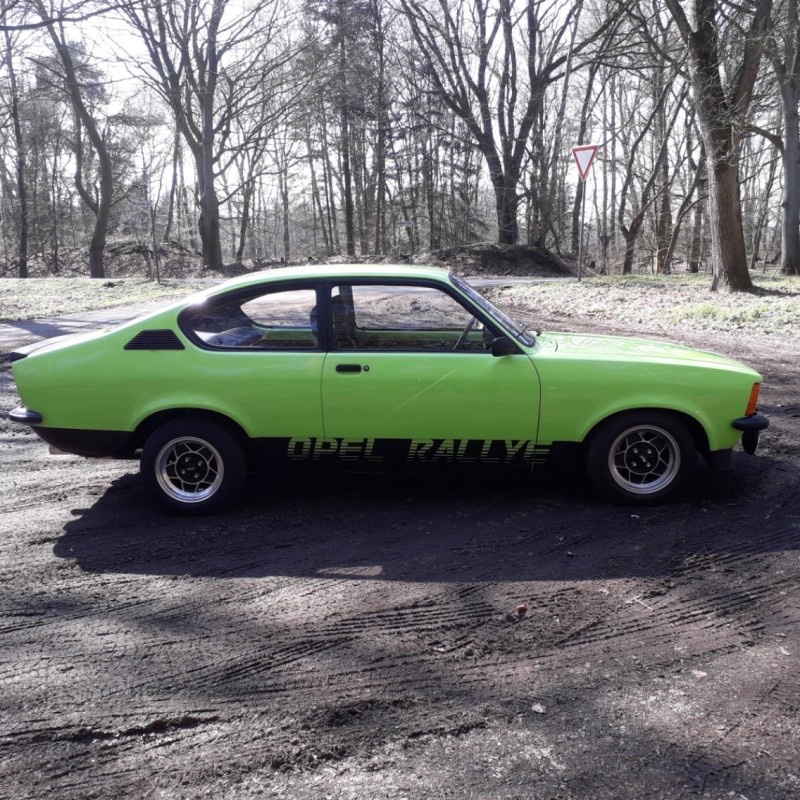

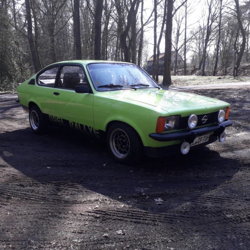

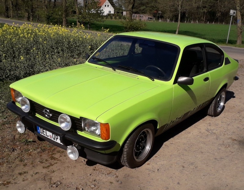

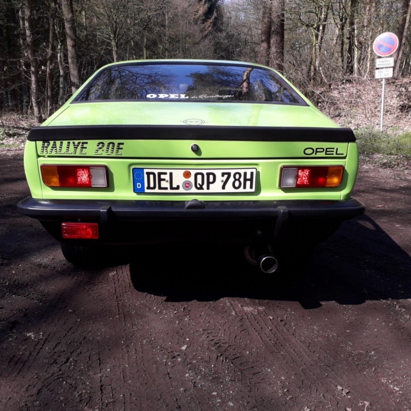

Hier mal Bilder von heute:
Altes Forum, 20 Apr. 2019 19:06

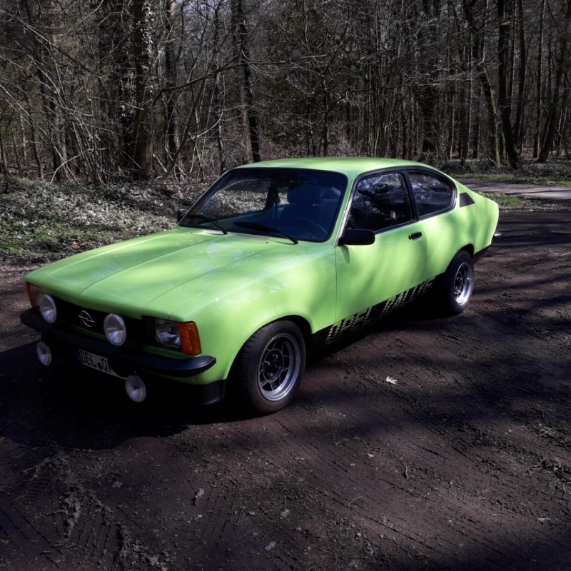

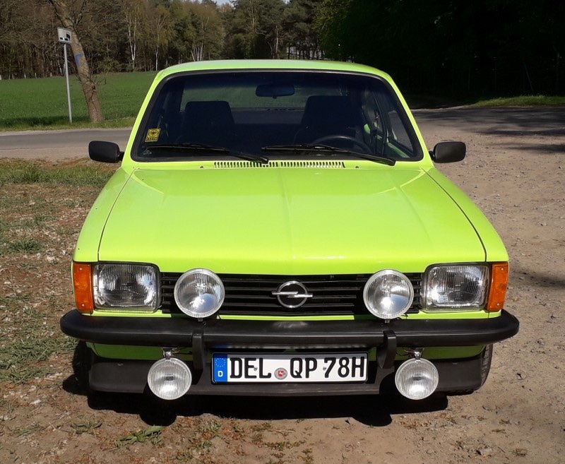

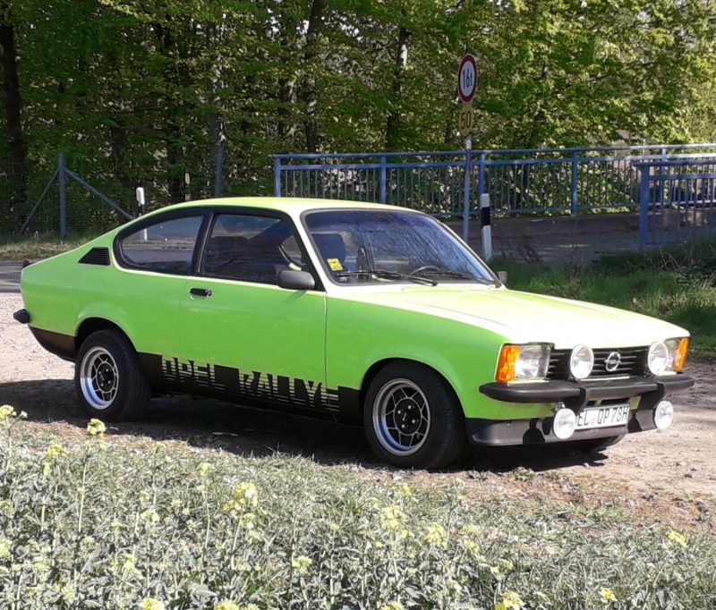

Gestern und heute ein paar Testrunden gedreht.
Insgesamt positiv:
Den Umbau der Schaltung suf optisch original hab ich mir für den kommenden Winter aufgehoben.
Frohe Ostern euch allen.
Gruß Hauke
Insgesamt positiv:
- - Tacho geht und mit gelbem Ritzel stimmt die Geschwindigkeit sehr genau (mit TomTom verglichen).
- Kein Klappern etc. bei schlechter Srecke oder Bahnübergang.
- Motor läuft rund.
- Die Elektrik macht was sie soll.
- Trotz dass ich das nur grob ausgerichtet hab stimmt Spur und Geradeauslauf. Trotzdem soll das noch eine Werkstatt vermessen.
- Bremsen sind gut und der Wagen bricht nicht einseitig aus.
- Bremstrommel hinten links wird gut warm, muss ich nochmal nachstellen.
- Im Zweimann-Betrieb hab ich unter dem Wagen ein Schlagen und poltern, vor allem in starken Kurven und beim Bremsen. Mechanische Spuren hab ich nicht gefunden und auch keine Erklärung, da bleibe ich dran. Wenn ich alleine fahre ist nichts.
- Motorleistung wird irgendwie noch nicht voll abgerufen. Auf 180 kmh komme ich so nie, auch wenn das gar nicht das Ziel ist. Aber gefühlt kommt nach 130 nicht mehr ganz soviel oder erst nach langer Zeit. Mal optimieren lassen, meine Stroboskoplampe taugt zum einstellen nicht. Mal Zündkerzen ansehen und so übliche Prüfungen. Aber die Motorkompression war ja gut, kann also nur was einstellungsmässiges sein.
- Nach jeder Fahrt 2-3 Öltropfen auf dem Boden wo das Getriebe am Motor angeschraubt ist. Von unten ist der Wagen aber trocken und im Stand kommt nichts dazu. Könnte vom hinteren Nockenwellendeckel sein, da hab ich leichte Ölspuren entdeckt.
Gruß Hauke

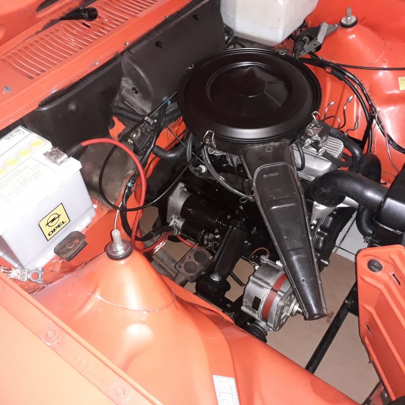

RE: Vorstellung: Zwei auf einen Streich, 04 May. 2019 00:29

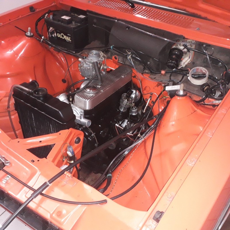

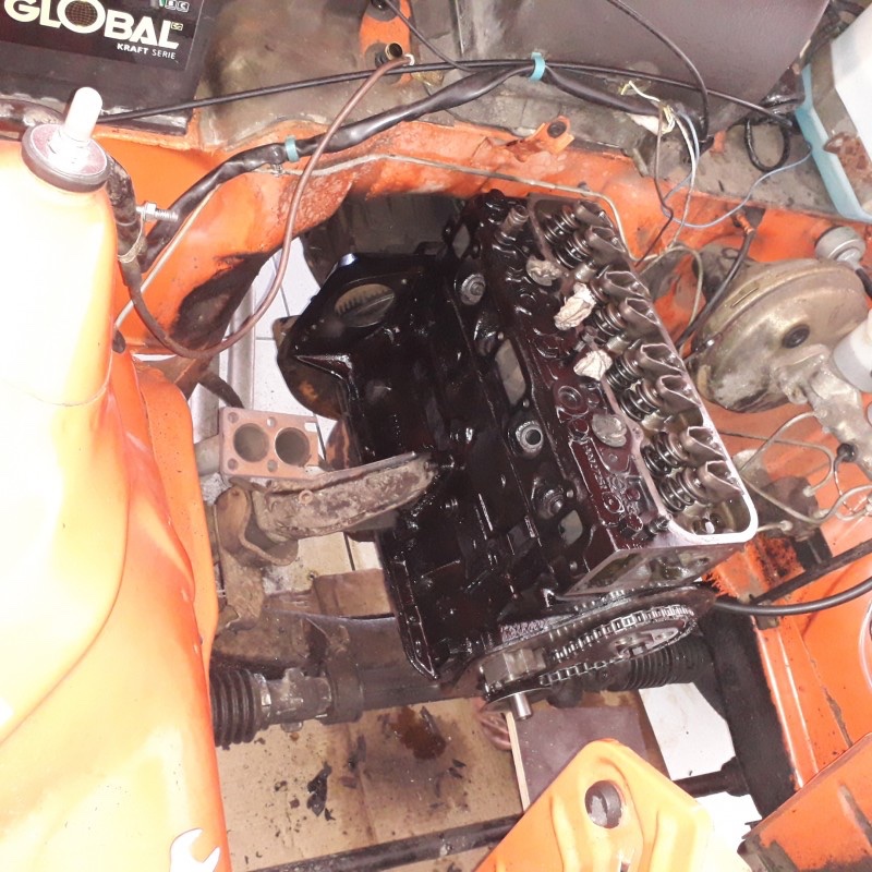

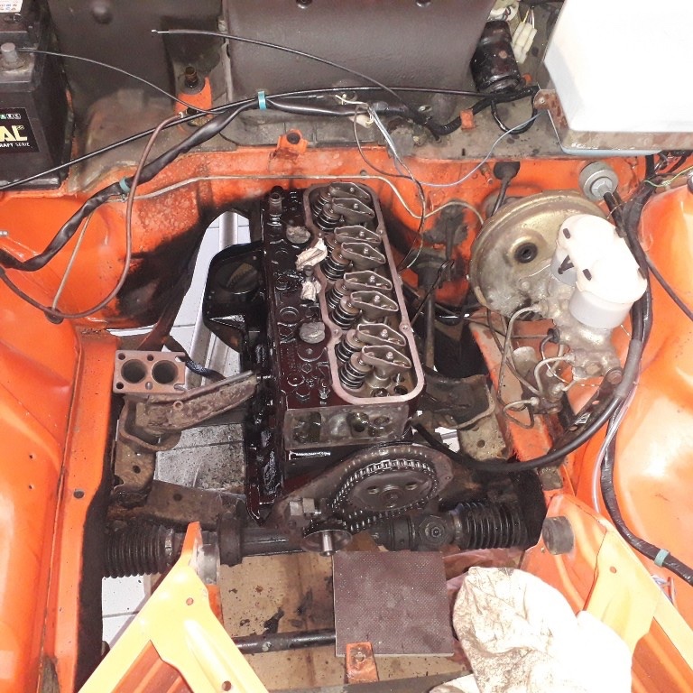

Wenn sich eine Baustelle (der Rallye) dem Ende nähert und man eine Woche Urlaub hat, kann man ja ein zweites Fass aufmachen.
Also folgender Plan:

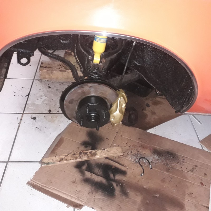

Motorraum aufhübschen und Kleinteile sammeln zum Gelbverzinken, alles neu abdichten, neue Bremsleitungen legen, HBZ überholen, vorne die grosse Bremse montieren, hinten Bremsen erneuern, alle Füllstoffe neu.
Vorne bin ich fast durch, ich warte auf die Teile vom Verzinken.

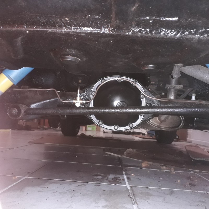

Hinten bin ich auch gut voran, hab jetzt noch ein Fragezeichen wegen dem Laufverhalten der HA (extra Thema).

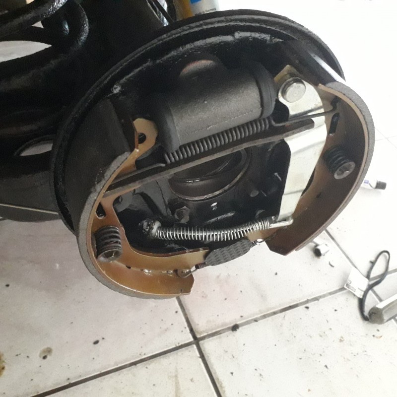

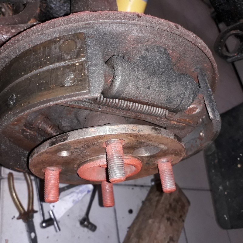

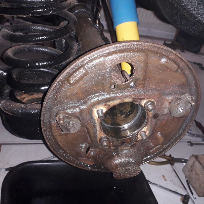

Ausserdem war der hintere linke Bremszylinder undicht, alles nass! So sollte das nie aussehen. Aber ich wusste das es eine Leckage geben musste da ich einen leicht sinkenden Bremsflüssigkeisfüllstand hatte. Nur wusste ich nicht wo. Kein Wunder, da konnte ich es nicht sehen. War wohl nie soviel dass es aussen feucht war.
Hier mal der Zwischenstand:

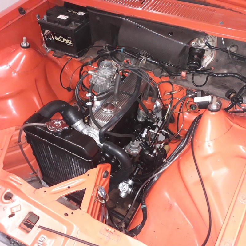

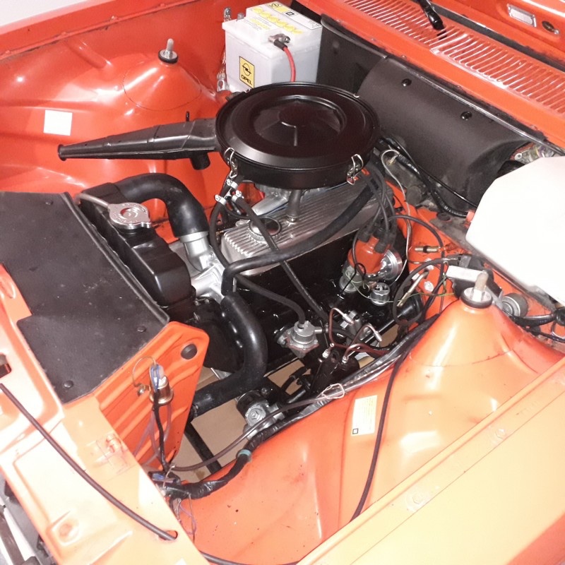

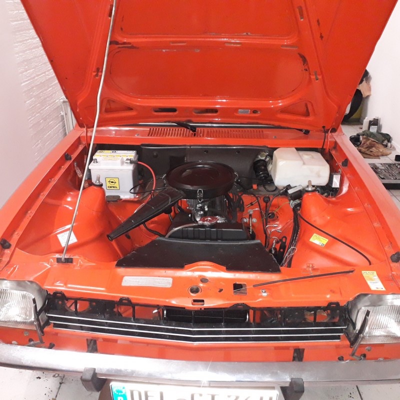

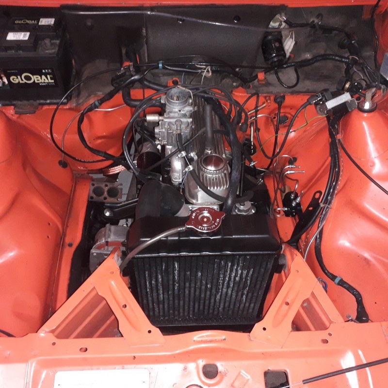

Eine Woche Urlaub ist rum. Da hat der Rallye neu TÜV Beim City-Motor hab ich alle Dichtungen (bis auf Kopfdichtung) erneuert, Benzinpumpe ist neu (die Alte war die Ursache warum er nicht richtig lief), gesamte Bremsanlage neu inkl. Umbau auf grosse Bremse vorne, alle Schläuche neu weil die alten rissig waren, alles mögliche an Schrauben und Schellen zum Gelbverzinken und gammlige Teile aufgearbeitet. Und day Differentialöl gewechselt. Und mal sauber machen.
Ein bischen was hat es ja gebracht.
Ich denke in 3 Woche fährt er wieder, hängt jetzt allein am Verzinker.
Im Winter hol ich mal das Getreibe raus, da ist auch Öl, ich denke das kommt oben irgendwo aus dem Verlängerungsrohr. Aber bei dem kleinen Getriebe ist das ja nicht so schwer, da hab ich mir bei dem Getrag 240 schon eher einen Bruch gehoben das ohne Bühne von unten auszubauen.
