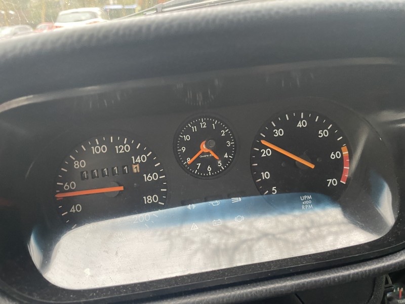

Da es heute trocken war und ich eine neue Batterie hab, mal eine Runde gedreht, mit Schnapszahl..:

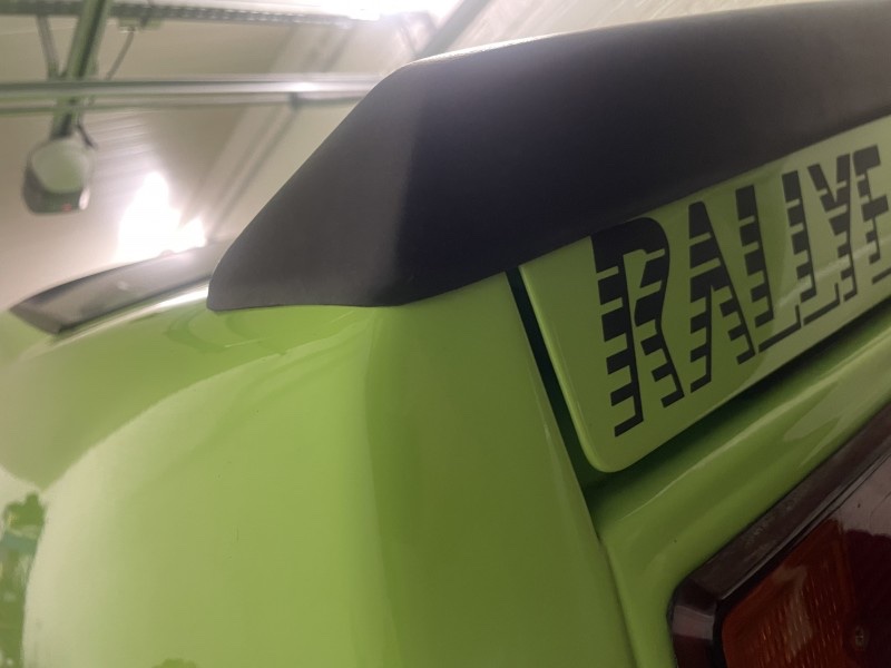

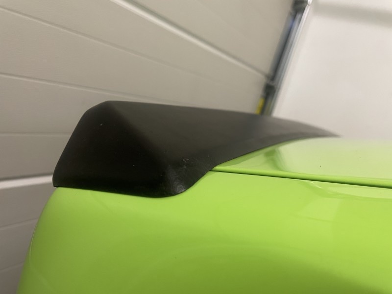

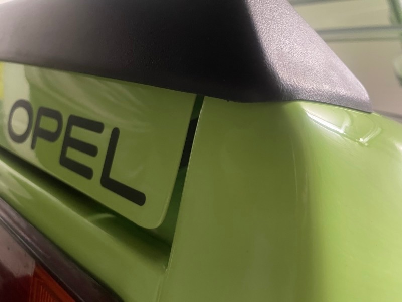

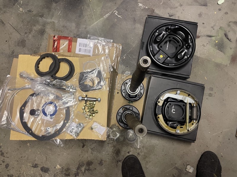

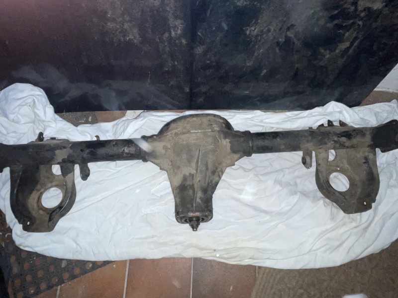

Ich hab nun endlich, nachdem er schon 2 Jahre bei mir rumliegt, den fabrikneuen Heckspoiler angebaut. Und da merkt man dann ob man beide äusseren Gewinde hat oder eins fehlt. Saugend liegt nun auch das rechte Ende an.

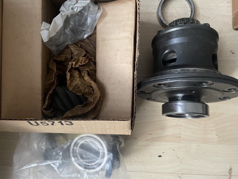

Und die nächste Aktion steht auch schon in den Startlöchern. Neue Hinterachse mit 3,89-Übersetzung, die ich in nagelneu bekommen hab. Dazu eine echt gute 40%-ZF-Sperre.
Das Gehäuse muss noch gepulvert werden.

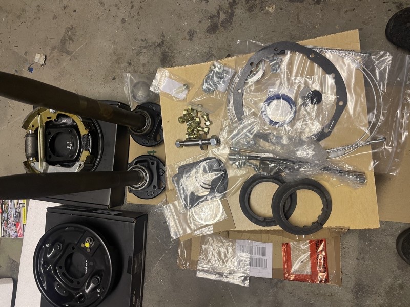

Die Steckachsen bekommen noch neue Lager, die Ringe sind schon ab, aber ich hab keine Presse für den Tausch der Lager. Lösung hab ich aber inzwischen.
Weil ich noch so viel liegen hatte, wie z.B. verzinkte und lackierte Ankerpkatten usw. kann ich die Achse komplett fertigmachen und dann direkt tauschen.
Und wenn man schon mal dabei ist, kann auch die 1000er-Brücke verzinkt, lackiert und eingebaut werden. Die war neu, nur leichter Flugrost. Also zur Vorbereitung material- und oberflächenschonend die Farbe mit dem Schaber und Drahtbürste runter.
Danach kommt die aktuelle 3,67-Achse auch dran. Nicht das die jault, aber da kommt auch alles neu, weil ich auch hier eine neue Übersetzung liegen hab. Die Achse hat eine Torsen-Sperre mit der ich vom Fahrverhalten sehr zufrieden bin. Mal den Vergleich zur Lamellensperre sehen. Wenn das auch okay ist suche ich mir eine -wegen der Originalität 😉. Dann wird die Achse erstmal eingelagert. Haben ist besser als brauchen.

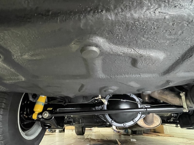

Inzwischen ist die neue Achse drin. Schön leise, bzw. man hört nix. Die 3,89-Übersetzung merkt man im Vergleich zur bisherigen 3,67 schon, ist aber nicht so krass wie ich mir das vorgestellt hab. in Verbindung mit dem Getrag auch alltagstauglich.

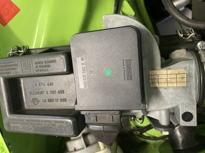

Und einen nagelneuen 009-LMM hab ich bekommen. Und ja, ich weiß, bringt in dieser Konfiguration nichts an Mehrwert. Aber egal, hier geht es nicht um die Leistung sondern vielmehr darum einfach die 1000er-Technik im Wagen zu haben. Ist einfach sowas wie ein Tick .

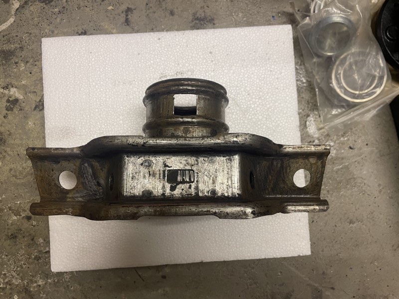

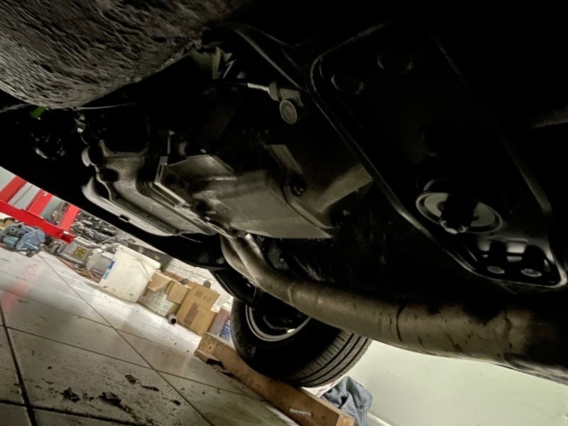

Das ZF-Getriebe hängt unter dem Wagen:

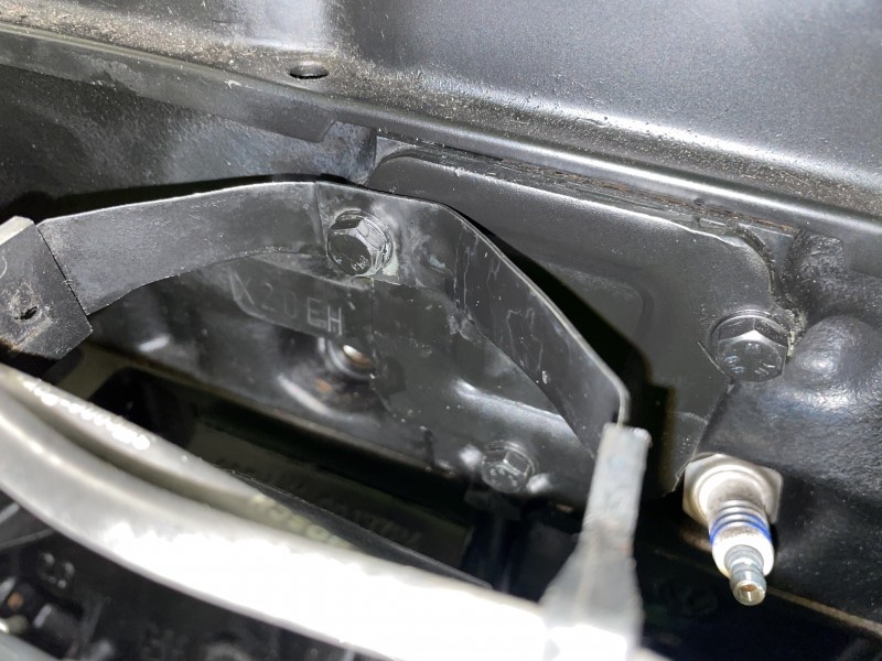

Der Kopf macht manchmal den Unterschied:

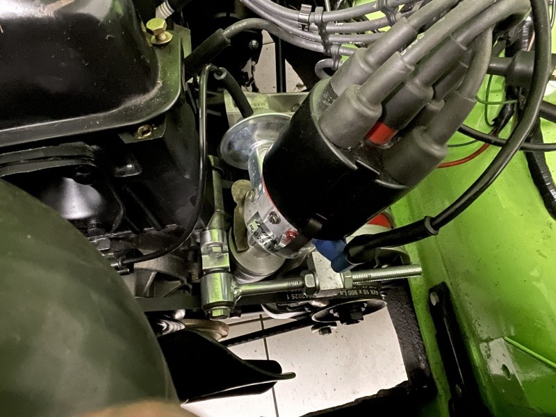

Es gibt auch einen neuen Irmscher-Verteiler:

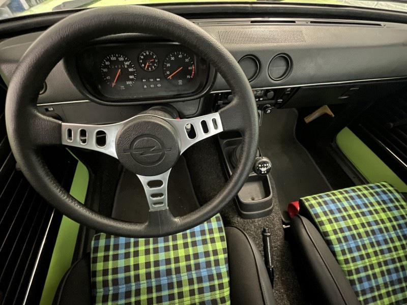

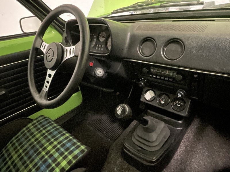

Innen sieht aus wie das bekannte Bild aus dem Rallye-Prospekt 😉:
Und damit ist nun die dritte Konsole im Auto, nachdem zuerst die SR-Konsole und danach lange die Originale Cih-4-Gang-Optik verbaut war.
