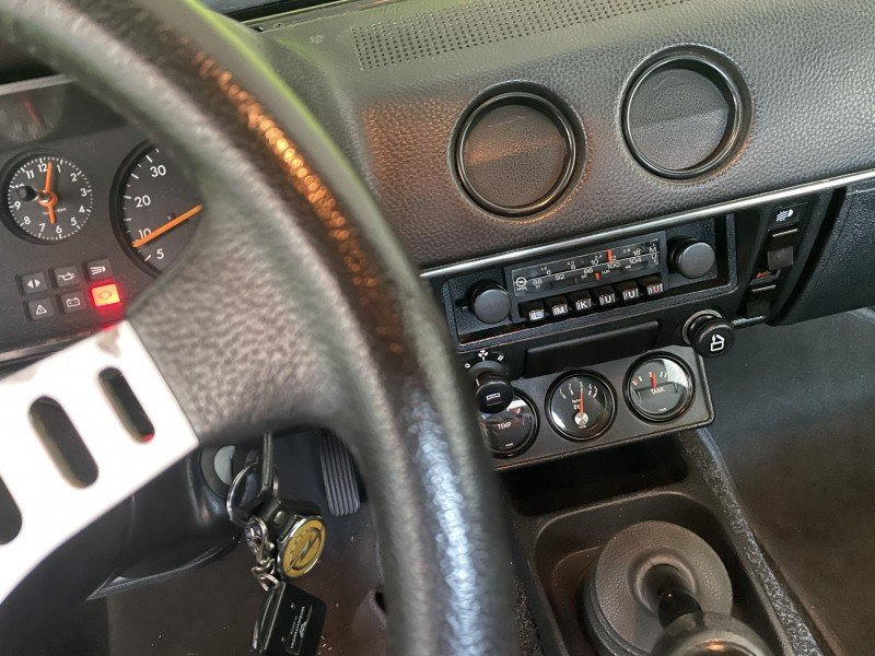

Moin zusammen.
Heute kleine Runde gedreht, so 200 km. Eigentlich alles normal, keine Hatz, nur Landstraße. Wenige Stopps unterwegs an Ampeln und Kreuzungen, alles wie immer. Unterwegs zufällig (oder aus Intuition) mal die Instrumente beobachtet: Beim Fahren Öldruck 3 bar, in Leerlauf 1 bar. So war das schon letztes Jahr. Früher (meine ich) war der Druck im Leerlauf etwas höher, auch beim Fahren, ganz sicher bin ich aber nicht.
Dann bin ich eine ganz kurze Etappe Autobahn gefahren und da dann mal kurz bis 170 km/h. Ist ja eigentlich auch kein Problem für den Wagen. Danach war an 3 Ampeln alles normal, aber bei den letzten 6 Stopps ist fast immer der Öldruck deutlich unter 1 bar weggesackt, 4 mal ging die Ölkontrolllampe an. Ist also nichts am Geber oder Instrument. Sowie man Gas gibt steigt der Druck sofort wieder bis 3 bar, aber teilweise auch etwas weniger, bei mehr Drehzahl geht er dann in jeden Fall auf 3 bar.
Am heißen Öl nach der Autobahn sollte es nicht liegen, ich fahre dickes 15W40, ist ja ein Serien-2.0E.
Was nun?

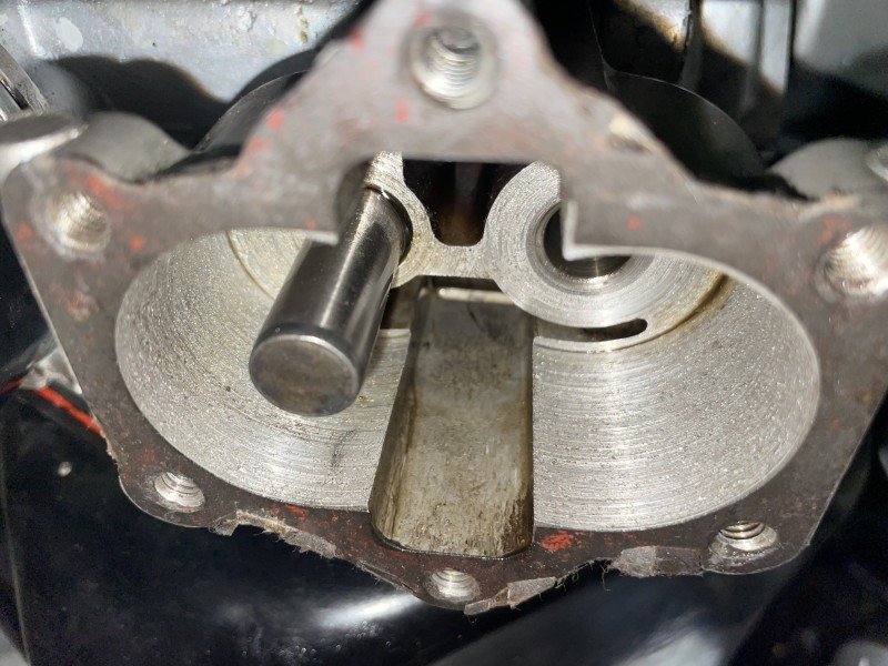

Der Ölpumpendeckel ist ein Opel-Alu-Teil. Da würde ich als erstes ansetzen. Ich habe hier einen neuen Alu-Deckel ein Edelschmiede mit Stahlkolben für den Rückschlag. Der Einfachheit halber würde ich hier als erstes ansetzen.
Was kann ich noch an der Ölpumpe prüfen, wenn der Deckel auf ist? Einlaufspuren am Deckel ist klar, was ist mit dem Zustand der Zahnräder? Flankenspiel und so? Ich hab im WHB oder im Ergänzungsband für den 2.0E null Infos dazu gefunden.
Wenn die Ölpumpe okay ist, wo weiter? Kurbelwellenlager? Pleullager? Der Motor ist 2018 neu inkl. aller Lager überholt worden und seither erst 11.000 km gelaufen, da dürfte das ja noch nicht sein. Wo gibt es eine Anleitung für diese Arbeiten am Cih? Das WHB beschreibt ja nur den Ohv.

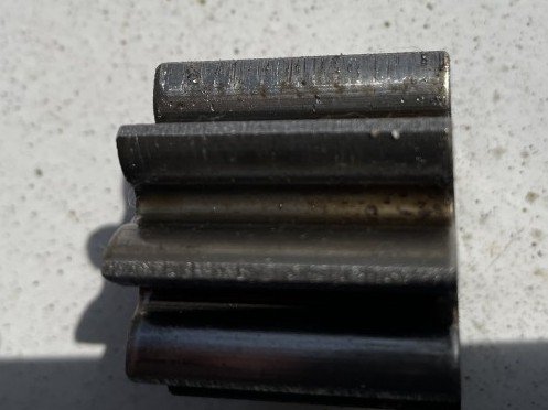

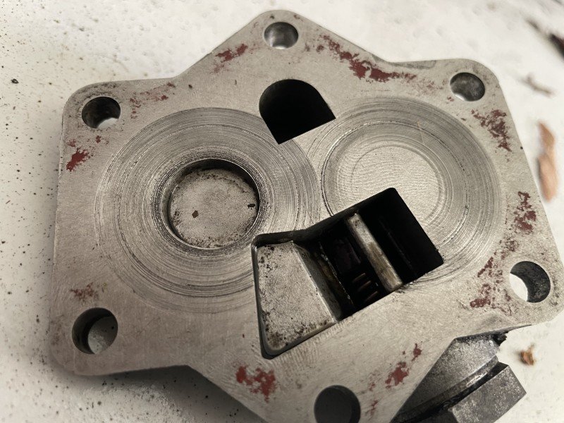

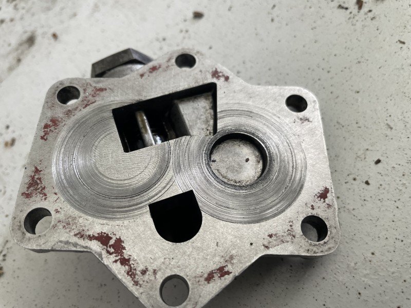

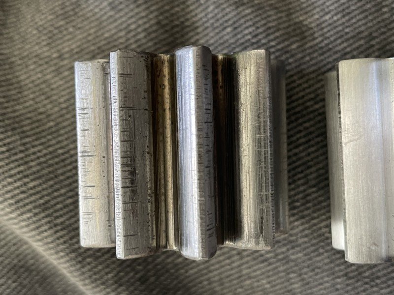

So, Deckel der Ölpumpe abgebaut. Die Einlaufspuren würde ich mal nicht als Ursache sehen. Klar sind da welche, aber die dürften nicht für den Öldruckverlust maßgeblich sein. Der Deckrl hatte auch schon einen Stahlkolben anstelle des Plastikteils, das war es auch nicht.

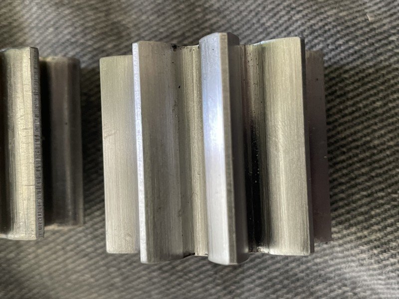

Interessanter ist der Zustand der Zähne des mitlaufenden Zahnrades auf der in Drehrichtung gesehen vorderen Seite. Alle Zahnflanken haben Längsriefen, die nicht unerheblich sind. Die Rückseite der Zähne sehen alle gut aus. Das treibende Zahnrad sieht auch auf beiden Seiten gut aus. Im Öl das aus der Pumpe kan waren keine Rückstäde von irgendwas. Aufgrund eines hier gegebenen Hinweises wechsel ich noch den Ölfilter. Das Öl wollte ich jetzt nicht einfach auf Verdacht wechseln.

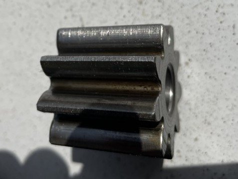

Hat solche Riefen am Zahnrad schon mal jemand gesehen? ist das normal?
Hier mal die Riefen:
Woran außer Spänen im Öl kann sowas liegen? Da die Zahnoberflächen sicherlich gehärtet sind stelle ich mir vor das es nicht von Material eines Lagers kommen kann, das ist naturgemäß ja eher weich, und ich müsste schillernde Schlieren im Öl haben.
Ich kaufe mal besser neue Zahnräder, das wieder zusammenbauen mit neuen Deckel ist ja eher wohl Blödsinn....

Und wie ist es mit der Oberfläche des Ölpumpengehäuses? Da sind auch Riefen. Normal, oder kommt da nun eins zum anderen?
Das Öl sieht recht sauber/Klar aus, da würde ich zunächst nicht auf ein Problem mit Spänen tippen.

Altes Forum, Antwort von „OlliCsi“, 01 May. 2024 22:51
Neue oder gute gebrauchte Pumpe und weiter geht‘s wieder würde ich sagen, die ist hin. Sieht nach klassisch Dreck sprich Sand etc aus der mal durchging und dann im Filter landete. Sehr ich nicht zu ersten Mal so was. In der Ölwanne ist meist unten jede Menge davon. Weiss der Geier wie aber die Vorbesitzer schafften es Sand und Dreck da reinzubringen, viell beim Öffnen des Öldeckels immer.

mit "Pumpe" meinst Du die Zahnräder, oder? Ja, hab schon Zahnräder bestellt.
Ich werde die Riefen im Gehäuse mal mit Nassschmuegel etwas glätten, aber nicht ausschleifen denn dann hab ich ja Spiel zwischen Zahnrädern und Gehäusewand. Da baut sich dann ja auch kein Druck mehr auf. Das Steuergehäuse tauschen nach ich aber auch jetzt nicht, das ist ja keine Nebenaktion sondern wäre was für den Winter.
Die Riefen am Zahnrad konnte ich mit einem Ölstein glätten, die Vertiefungen bleiben natürlich. Aber ich nehme die neuen wenn die ankommen.

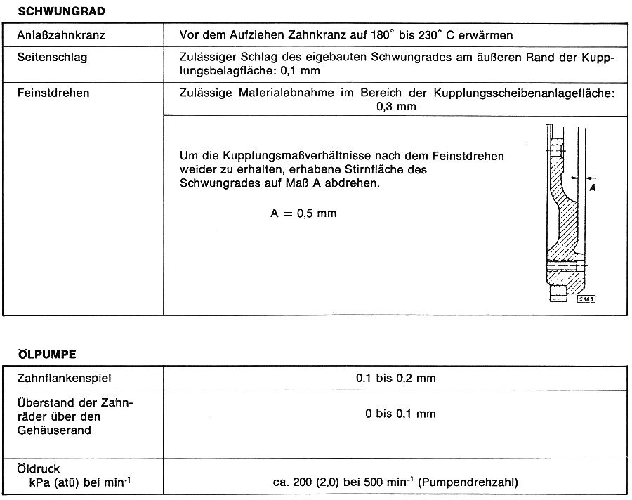

Ansicht meinte ich tatsächlich die ganze Pumpe 😉. Hast Du das Whb wo die Toleranzmasse drin sind für Deckel, Zahnrädern etc.? Sonst mach ich mal ein Foto von den Seiten und schick‘s Dir in der WhatsApp. Bei den Riefen mogelt sich evtl auch nach glätten zuviel Öl durch - deswegen ja mein Anfangstipps solche Dinge einfach und unkompliziert dickeres Öl wieder auszugleichen. Die Leckverluste werden damit einfach kleiner und der Druck steigt wieder. Aber neue Zahnräder und testen geht ja erstmal, wenn noch nötig einfach 10W60 Meguin oder gutes 25W50 testen. Lief bei mir Jahre in ausgenudelten Motoren die damit wieder leise liefen und schön Druck hatten ohne je was zu tauschen
Altes Forum, 02 May. 2024 11:51
Ja, erstmal das Einfache und Schnelle testen. Pumpengehäuse ist ja dann zwangsläufig der Tausch des Steuergehäuses, da muss dann mal wieder der Motor raus. Das ist wieder viel Arbeit, angefangen damit das die Motorhaube ab muss mit den dazugehörigen Risiken von Lackschäden usw.
Und das Ersatzgehäuse muss ja dann auch okay bzw. erheblich besser sein, damit sich das überhaupt lohnt.

Ach ja, WHB. Die Werte hab ich nur im normalen WHB das sich auf den Ohv bezieht. Ich hab auch das Zusatzbuch für den Cih (da kommt die Ölpumpe nicht vor) und einen umfangreichen Ordner auch für den Cih, das stehen die Werte der Cih-Oumpe nicht drin, aber ist eh nur eine Seite zu Cih-Ölpumpe, die mir nicht weiterhelfen weil das nur das Zerlegen zeigt-das ist ja einfach. Wenn die OHV-Werte gleich mit Cih, sind hab ich sie, sonst kannst Du mir das gerne schicke.
Altes Forum, Antwort von „beckerbursch“, 02 May. 2024 12:06
Du kannst hier verschiedene Bücher online lesenund die Daten finden. Es gibt aber Deckel mit und ohne Dichtung.
www.sowirdsgemacht.com/books/view/29-1

Also, Du hast Recht, es gelten offenbar gleiche Maße für Spiel bei Ohv wie Cih. Eingelaufene Deckel immer erneuern. Hab mal nen Fall gesehen, glaub bei den Autodocs an einem Golf 1 ohne Öldruck. Da sah der Deckel auch nicht soo schlimm aus aber erst als der erneuert wurde war der Druck wieder da.
Außerdem bei so einem Verschleiß-Bild würd ich doch mal Öl ablassen und den Bodensatz prüfen. Sollte da Sandkörner etc wieder drin sein von oben mal mit 1-2 Liter Diesel rein und unten rauslaufen lassen dann das Öl ohne Bodensatz wieder rein

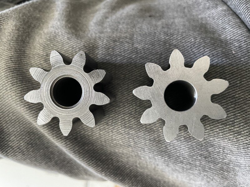

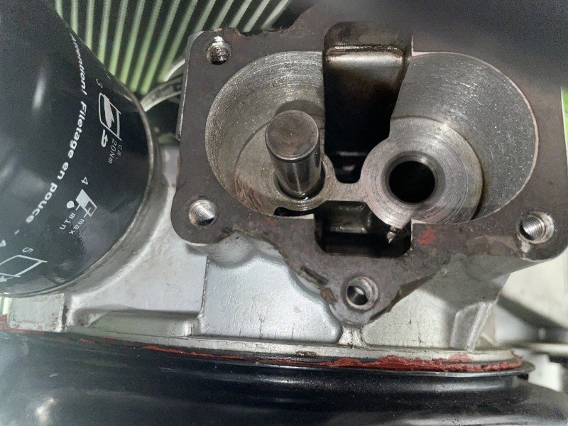

Ich hab also einen neuen Deckel verbaut und neue Zahnräder, die ich von Krause hab. Der Unterschied der Oberfläche ist schon beträchtlich:
Dann Pumpe schön befüllt, neues Öl drauf und gespannt den Motor an:
3 bar im Stand sind ein gutes Reparaturergebnis finde ich .
Ob es der Deckel und/oder die Zahnräder, oder ob es die Oberfläche des Pumpengehäuses war, oder alles zusammen, und was überhaupt die Riefen verursacht hat, und ob das schon so war als ich den Motor übernommen habe, keiner wird das beantworten können.

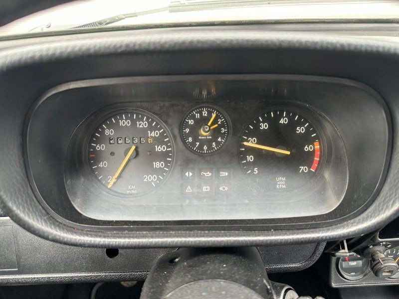

Ich habe für die interessierten an diesem Thema oder diejenigen, die mal einähnliches Problem haben, in der "Neu überholt"-Situation mal den Öl-Druck etwas beobachtet. Die folgenden Angaben beziehen sich natürlich nur auf die von mir gefahrene dickflüssige Pampe 15W40 . Aber ist vielleicht mal ein Index:
Kalt im Leerlauf bringt die Pumpe sofort ziemlich konstant 3 bar, bei Beschleunigung bis 4,5 bar, bei konstanter Fahrt unter Last mehr oder weniger unabhängig von der Drehzahl um 3,5 bar bis höchstens 4 bar. 5 bar hatte ich noch nicht (zumindest nicht gesehen, man muss ja auch mal auf den Verkehr achten).
Je länger man fährt sinkt, wenig überraschend, der Druck etwas. Am ehesten erkennt man das im Leerlauf, später auch beim Fahren. Je größer der Verschleiß im Pumpengehäuse umso stärker muss dieser Efekt wohl sein. Bei meinem Gehäuse mit den starken Riefen, aber neuem Deckel und mit neuen Zahnrädern wie folgt: Nach 1,5 h oder 120 km Landstraße stabilisiert sich das dann anscheinend bei um die 2 bar im Leerlauf, bei konstanter Fahrt auf 3 bar und bei Beschleunigung auf 3,5 bis max. 4 bar.
Wie sich das bei noch längerne Fahrten entwickelt trage ich hier später mal nach.
Ich hab mit aber schon mal ein neues Steuergehäuse vorbereitet. Wenn ich weiß das der Motor keine Späne wirft oder sonstige Probleme macht die mit dem Zustand des Öls verbvunden sind und das neue Gehäuse gleich wieder schädigen, spätestens aber wenn mal eine Überholung ansteht, kann ich das dann tauschen. Ich denke dann werden die Druckverluste auch bei warmem Öl naoch mal deutlich geringer sein. Aber erstmal geht es nun.
Altes Forum, Antwort von „OlliCsi“, 29 May. 2024 09:07
Hallo Hauke, die Werte decken sich ziemlich mit meinen,mein Motor hat ca 165tsd km. Ich hatte mal geschaut beim Kleinanzeigen stöbern, da waren auch gute gebrauchte Gehäuse dabei, so von 70-150 Eu meine ich, zusammen mit dem von Dir benutzten Zahnrädern also alles gut reparabel falls nötig. Man sieht ja jetzt es liegt weniger am Gehäuse selbst als an Rädern und Deckel, eine wertvolle Erfahrung!
Altes Forum. 2024 14:17
Ich hole das Thema nochmal hoch um meine Werte von gestern zu ergänzen, die ich innerhalb von 370 km Fahrt ermittelt habe, die ich quasi nonstop in 5h gemacht hab. Das denke ich ist ein Belastungsquerschnitt, der einigermaßen darstellt wie sich der Druck über größere Distanz verhält. Vielleicht hilft das zur Orientierung, wenn jemand mal ähnliche Probelme hat. Also:
Wie gehabt beim kalten Starten steht 2 bar im Leerlauf an, der Druck ab 2000 U/min ist bei 4 bar. Das sinkt jedoch recht schnell wenn der Motor warm wird. Man kann aber sagen, das ab 3000 U/min während der gesamten Tour immer 3 bar anstanden, bei höherer Drehzahl 3,5 bar, selten 4 bar angezeigt wurden. Nach ca. 1 h und 60 km war der Leerlaufdruck bei 1000 U/min immer 1 bar oder eine Zeigerbreite mehr. Bei 2000 U/min waren es so 2 bar.
Nach 2:50h und 160 km war das Bild genauso.
Etwas später hab ich 2 sehr kurvige aber nur kurze Abschnitte recht zackig gefahren, ohne das mir Leute entgegen kamen oder Vorausfahrende mich gebremst haben. Und was mir meine immer noch viel zu weiche Bremsleistung ermöglicht hat, da ich das Auto nicht in den Graben wegwerfen will. Wer sich hinter Hannover/Hildesheim etwas auskennt: Lauenstein - Haus Harderrode und kurz danach Haus Harderrode - Bessinghausen. Die 3 bar bei Gas standen immer noch, jetzt war der Öldruck im Leerlauf aber deutlich unter 1 bar, nämlich so ca. 0,8 bar. Die Kontrolleuchte blieb aber aus.
Interessant war nun, das bei der weiteren Strecke, normal über Landstraße nach Bad Pyrmont, der Leerlaufdruck nach nur 20 Minuten ruhigerer Fahrt wieder zuverlässig bei 1 bar lag. Die Öltemperatur dürfte durch gesunkene Belastung und mehr Fahrtwind durch höhere Geschwindigkeit bei geringerer Drehzahl also gesunken sein, undso dass sich der Druck wieder besser in der Pumpe aufbauen ließ. Wieviel Temperaturunterschied ich hatte? Keine Ahnung da ich keine Öltemperaturanzeige hab.
Danach gab es noch einmal eine Kurvenpassage von Pyrmont nach Grießem, die ich aber nicht so schnell wie zuvor fahren konnte. Die Werte für Leerlauf sind also nicht mehr gefallen und dann bis zum Schluss der Tour bei 1 bar Leerlauf bzw. 3 bar in der Fahrt stabil geblieben. Zumindest in meiner Konfiguration (neuer Deckel und Pumpenzahnräder aber sehr riefiges Pumpengehäuse) scheinen das erstmal die stabilen Richtwerte zu sein.
Langen Touren steht also wieder nichts mehr im Weg - außer das ich immer weniger Zeit dafür hab, daher hab ich den längeren Streckentest auch erst gestern machen können. Leider. Immerhin geht für sowas quasi ein Sonntag drauf.

Ich denke, wenn man sieht das der Motor im Lauf eine Druck zuverlässig halten kann wenn das Öl heiß wird (bei mir z.B. die 3 bar), dann müsste das in Ordnung sein solange im Leerlauf mind. 1 bar ansteht. Ich will das Gehäuse jetzt nicht gleich wieder aufmachen, aber es ist bei mir schon spannend, das zuerst mit dem neuen Deckel (inkl. Stahlzylinder und natürlich neue Feder) und neuen Zahnrädern, aber riefiges Gehäuse, im Leerlauf kalt gute 3 bar anstanden, 2 Fahrten später kalt nur noch 2 bar. Das hat sich aber bisher stabil gehalten. Ob es schon jetzt neue Riefen gibt die 1 bar Verlust bedeuten?
Hätten wir keine Anzeige, würden wir uns die Fragen wohl nicht mal stellen solange es nicht leuchtet, theoretisch müssten wir uns also entspannt zurücklehnen können.
Ich hab aber trotzdem schon ein nagelneues Gehäuse, neue Zahnräder und einen Diesel-Stahldeckel liegen, damit werde ich mir Ruhe erkaufen. Ich überlege nur, ob ich das Zeugs meinem ausgebauten 2.2-Hybrid-Motor spendiere wenn ich micht wieder um den ungelösten Fall der Abgaseintrag ins Kühlwasser kümmer (weil ich nicht weiß ob es ein Micro-Riss im Block oder Kopf ist), oder in den aktiell verbauten 2.0. Hängt auch davon ab wie die Pumpe bei 2.2 aussieht. Das muss ich mal sehen, hängt auch davon ab wan nich für den anderen Motor Zeit finde und wie lange der 2.0 noch seien Dienst tun muss bevor er wieder in die Reserve geht.

Die Stahlkolben ,statt der Regelkolben aus Kunstoff soll was bringen ? Ich müsste mal messen ,denke der ist minimal länger . Aus Erfahrung bringt der Kolben nur kurz Linderung.
Dann geht‘s noch weiter in den Keller.
Deshalb baue ich auf Kugel um ,dazu eine stärkere Feder es muss aber in den Schraubdeckel ein Stützrohr sonst fängt die Kugel an zu schlagen und klackert
Die Kugel regelt normal alles was über 4,5 Bar ist ab also 5-5,5 Bar springt er zurück auf 4,5 .
Die SR Armaturen spinnen da was Rum .
Dreier VDO Anzeigen sind da genauer ...
Beispiel ich habe im Kadett im Moment einen ollen 2,2 drin.
Auto erst gekauft . Es war ein Motor von mir gebaut da drin.
Der Kunde hat da ein Stahlregelkolben rein gemacht im Februar war‘s noch Kalt da hat der Öldruck dann mit Motul 20/60 immer geräuche gemacht in den Kanälen SR 4er Uhr Druck sehr hoch .( Deshalb geräuche öl presst sich durch die Kanäle,)
Zeiger außer dem Sichtfeld
Weil der Deckel nur mit Dichtmasse ( gehörte so) was getropft hat . Habe ich mein System mit der Kugel verbaut .
Druck ist kalt immer noch Anschlag . Wenn ich ne halbe Stunde Rum tucker geht der mal runter aber nicht unter 3,5 ich Leg nur den Fuß auf das Pedal dann geht der wieder rauf und regelt dann wieder ab auf 4,5.
Will damit sagen ,wenn alle Lekagen im S5oll sind von den Lagerspielen wird man den Druck hin stellen können ..
Das Motul ist süß Erfahrung im Moment das beste .
Auch Rennstrecken getestet . Andere Öle kommen da nicht dran . Fahren das in VW ytt 1300 die laufen zwischen 6000-9200 bei den Rennen .. da haben sich mit anderen Ölen trotz Öltemp nie über 125 Grad die aufgedampfte Schicht der Lager gelöst . Mit Motul sind solche Schäden Geschichte .
Das sind nur Beispiele und Erfahrungen was da einer draus her leitet .. muss jeder selbst entscheiden ...
Ich möchte nichts schlecht machen.
Ich habe einige Motoren zerlegt ,da wurde Druck gesucht und der Stahlkolben war verbaut ... Ich habe einige hier ,, weil ich die nich mehr verbaue . auch durch das schwere Teil die Gleit Kufen im Deckel leiden..
Der Diesel Pumpendeckel ist natürlich der Mercedes unter den Lösungen und für Potente Motoren btinmir immer erste Wahl .
In dem Ollen 2,2 tut‘s der Alu mit Kugel .
Die Kurbelwelle / Lager und Steuergehäuse waren natürlich auch gut ,wo ich den neu aufgebaut habe ...
Auch muss man drauf achten ,,das die Pumpenräder si knapp wie möglich eingemessen ist ...
Wenn ich was vergessen habe ,einfach fragen ...
Lgr. Armin

Hallo Hauke ich hatte das selbe Problem bei meinem 1.9 GT/E 1976 mit 130000Km. Meine Lösung war ein anderes Motorenöl (Motorex 20/W 50 Classic) ein Schweizerprodukt. Dazu habe ich noch den Grossen Ölfilter vom 6 Zylinder montiert der hilft mit ein wenig mehr Öl und ein bisschen grösserer Fläche zu kühlen (meine Erfahrung) Nun habe ich in Standgas 850 u/min nach Instrument 1.5 Bar Öldruck.
Wenn die Öllampe im Standgas leuchtet heiss das nicht kein Öldruck. Der Öldruckgeber schaltet erst ab 0.5 bar die Lampe aus
also nicht gar so schlimm.
Übrigens hier noch ein Dokument dazu von 1975 Technische Infos von GM
Peter aus der Schweiz

danke für die interessante Ergänzung zum Thema. Das mit dem größeren Ölfilter kannte ich noch nicht. Und die Unterlagen sind auch interessant, auch für andere Leute mit so einer Problemstellung.
An sich ist der Beitrag ja schon älter, ich habe ihn aus dem alten Forum mit hierher gebracht weil es ja interessante Beiträge gibt.
Das tauschen der Zahnräder und des neue Deckel hatten aber auch nur kurz gewirkt. Inzwischen ist der Motor aber auch nicht mehr um Auto, ich habe ihn ja jetzt gegen einen EH-Motor gewechselt, und dabei hat sich das Problem des geringen Öldruck ist damit auch behoben. Nun stehen bei Lehrlauf 3 bar an.

Prüfung der Ölpumpe neuer Typ mit RÜCKSTAND, also ab ca. 1984 und OHNE Papierdichtung zwischen Steuergehäuse und Deckel:
https://www.senator-monza.de/?z0DRJRUTm ... jM9EkUBBVT
Für die ältere Ausführung MIT Papierdichtung und ÜBERSTAND der Zahnräder:
