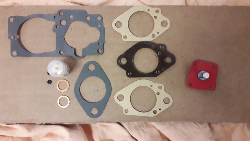

Da ich noch ein paar Teile für den Vergaser hab
baue ich ihn jetzt aus, zerlege den und schau mal ob ich was finde. Das ist jetzt eigentlich eine Aktion ohne echten Plan dahinter, aber sonst weiss ich auch nicht weiter. Zumal ich den Deckel eh aufmachen muss um mal zu sehen ob da nicht doch was an Dreck ist.

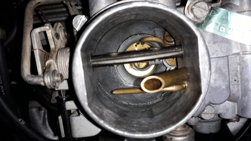

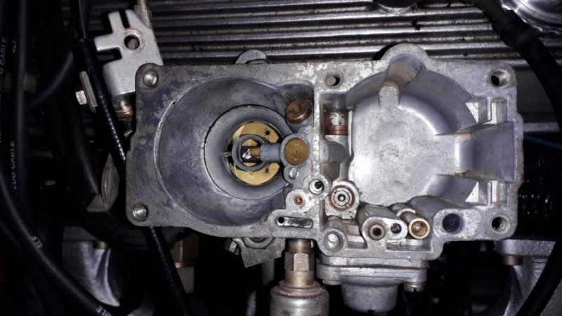

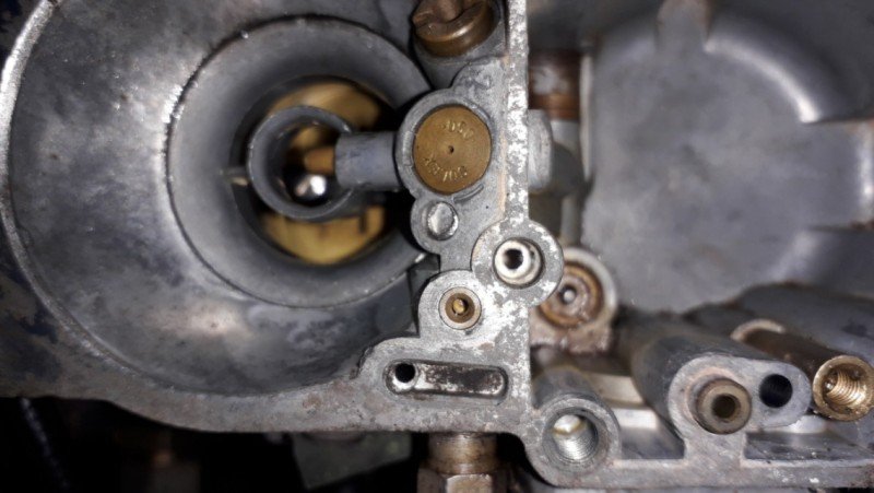

Ich finde es ist okay, die Ablagerungen in den Ecken sind fest.
Aber wo das schon mal offen ist:
Wo ist dieses 28g- Gewicht in dem Anreicherungskanal, fehlt das oder sieht man es so nicht? Geht aus dem Bild im WHB nicht so hervor. Kann das auch ein Grund sein?

Moin Hauke, Du warst ja fleißig , gar nich so schwer oder? Kann man also Dreck ausschließen.
Prima. Das Gewicht ja- sollte in dem offenen Kanal sitzen Bildmitte, gewöhnlich fällt das nämlich raus wenn man den Gaser abgebaut hat und rumdreht. Meiner Erinnerung nach. Deswegen geht er aber glaub ich nicht aus, schon gar nicht nach Zeit oder so. Problem wird sein eins zu beschaffen. Viell ersteigerst Du mal nen 2 Gaser, so billig wie möglich, 25-30Eo, die meisten wollen 50 oder mehr. Obs die einzeln gibt..oh oh. Viell bei Ruddies Berlin
Ich weiß gar nicht ob das ALLE OHV drin haben, müsste an sich.

Ich hab auch am Vergaser die Membran erneuert obwohl die mit meinem Problem eher nichts zu tun hat, nochmal auf Nebenluft geprüft - ohne Befund, etc.
